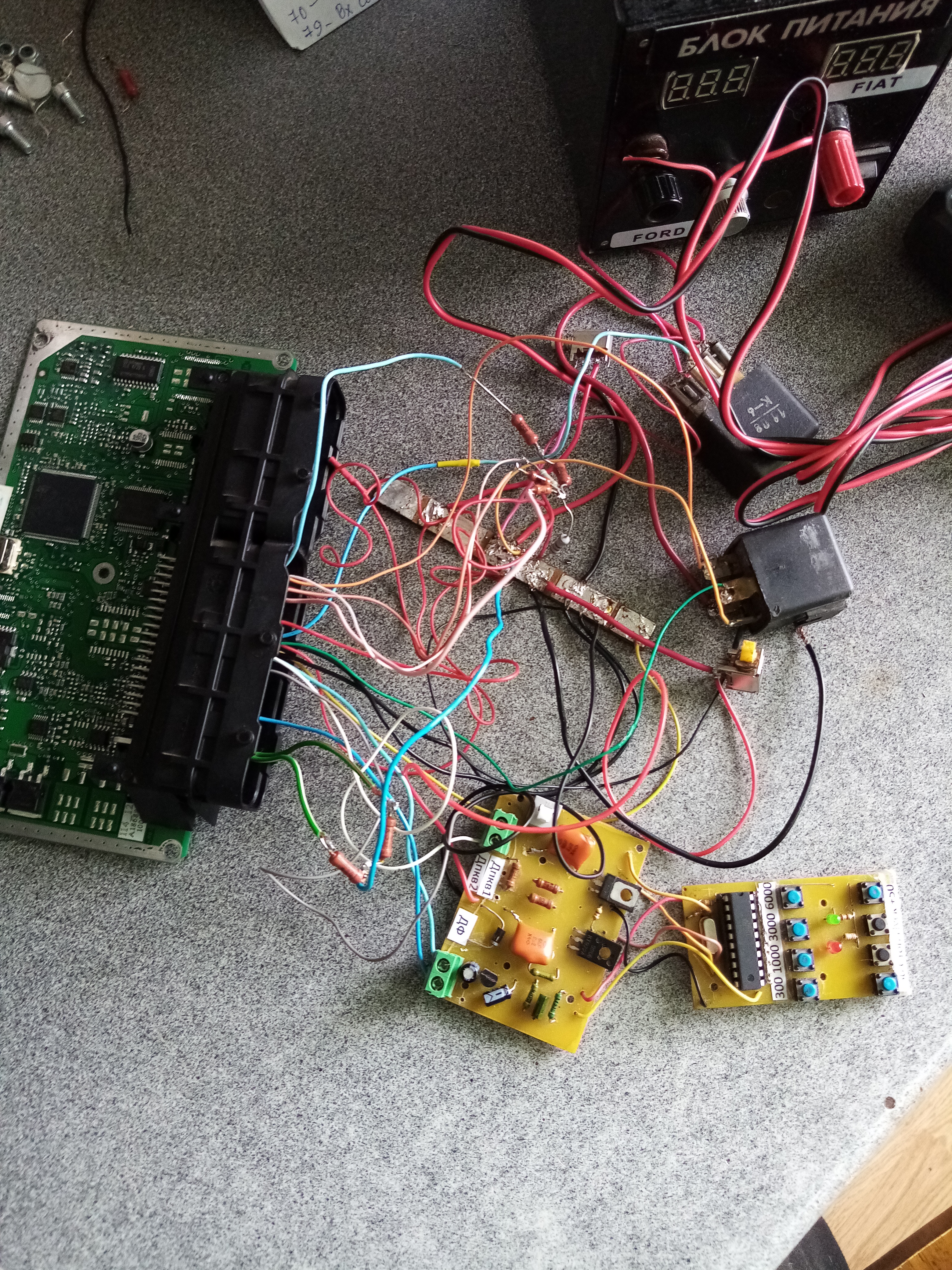

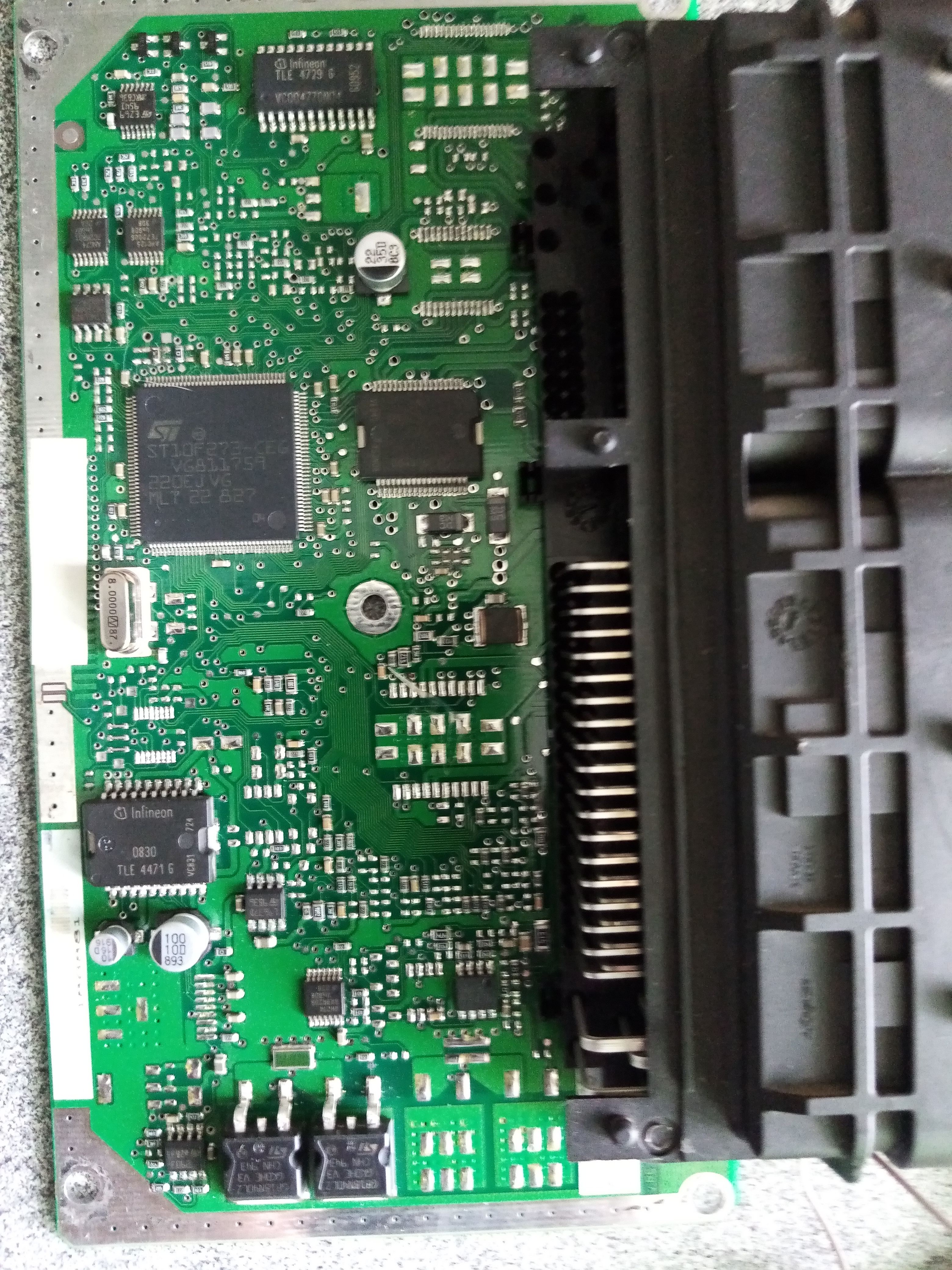

Привет всем.Блок был снят с машины по причине-нет запуска двигателя.Состояние блока идеальное,клепку высверлил сам.Репрог выполнил через прогу Opendiagflasher,залил I317DA02,EEPROM очистил.Сканматиком сделал сброс Эбу, инициализацию,стер ошибки.Затем подключил нагрузочные резисторы на выхода форсунок и КЗ, подключил главное реле и реле бензонасоса. Оба реле срабатывают при подаче питания.Но при подключении имитатора сигналов ДПКВ и ДФ-блок не работает.Процессор ST10F273 теплый перегрева нет, генерация на кварце 8.0мгц. Проверил осциллом сигналы на TLE6240, полное отсутствие. У меня вопрос что я сделал не так, что блок как будто в защите.
По диагностики, ошибок нет,несмотря на то что я не подсоединил ни одного датчика
Я собирал имитатор сигналов на скорую руку, уже давно, для проверки Эбу Гранта, так там все сигналы были
До машины далеко,да там стоит новый эбу, да сигнал от ДПКВ на мс 8025 на 6пине есть
