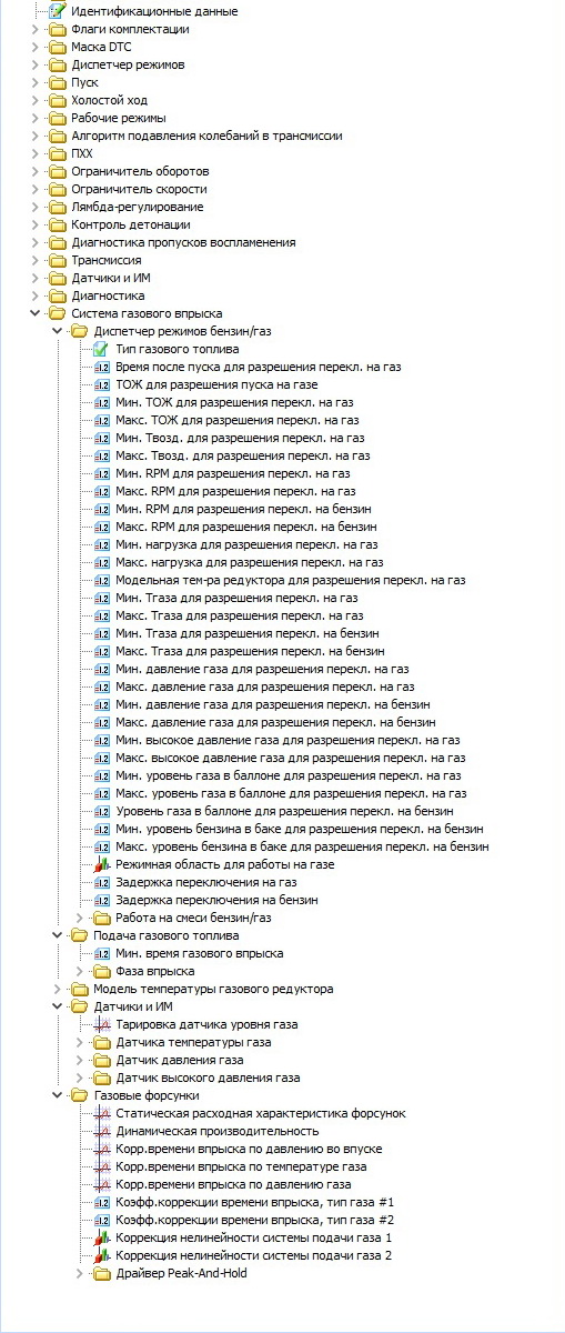

Вот Ваша прошивка (да и не только Ваша а они все с таким набором). В двухрежимной если делать в чиптюнер про можно вторым набором сделать отключение бензонасоса и форсунок при переключении на второй набор калибровок, выставить задержку отключения бензонасоса и сделать калибровки допустим под пропан если прошивка с завода на бензинметане второй набор калибровок будет заменять первый набор при переключении и допустим если надо отключать бензонасос и форсунки (или просто бензонасос).

Неправильно поняли, на Микас 12 (не путать с Микас 12.3) прошивки с завода идут бензин+газ они как бы двухрежимные но в одном режиме и бензиновые и газовые калибровки. Но есть в редакторе возможность сделать еще один режим например заместо бензиновых карт добавить свои и откалибровать их под пропан или метан или просто тюн свой сделать и сделать переключение на этот режим по каким нибудь условиям, но это уже нестандартное решение его можно сделать т.к. свободное место в файле прошивки позволяет такое реализовать.

Стандартно с завода на битопливном Микасе 12 в самом блоке распаяны ключи управления бензиновыми форсунками и отдельно ключи управления газовыми форсунками (ну и управление газовым клапаном и прочее). В самой прошивке целиком одним набором есть калибровки для работы на бензиновой смеси и в конце так же есть калибровки для работы на газовой смеси (это все одна прошивка!) просто в самой прошивке заложены алгоритмы работы на бензине и на газу, так же диагностика по бензину и газу и т.д.
Просто бывает так что с завода штатно стоит метан и бензин, а вместо метана ставят отдельно ГБО 4-го поколения на пропане и под него делают в прошивке в бензиновой части калибровку под пропан, а метановое оборудование просто отключают и оно остается законсервированным на авто. Это при условии что авто все время ездит на газу. Ну или как вариант устанавливают вариатор зажигания.
Я понял, что прошивка одна , есть калибровки на газ и бензин, самый главный вопрос у кого есть редактор скажите в калибровках разные углы зажигания для газа и бензина или нет. Спасибо!
