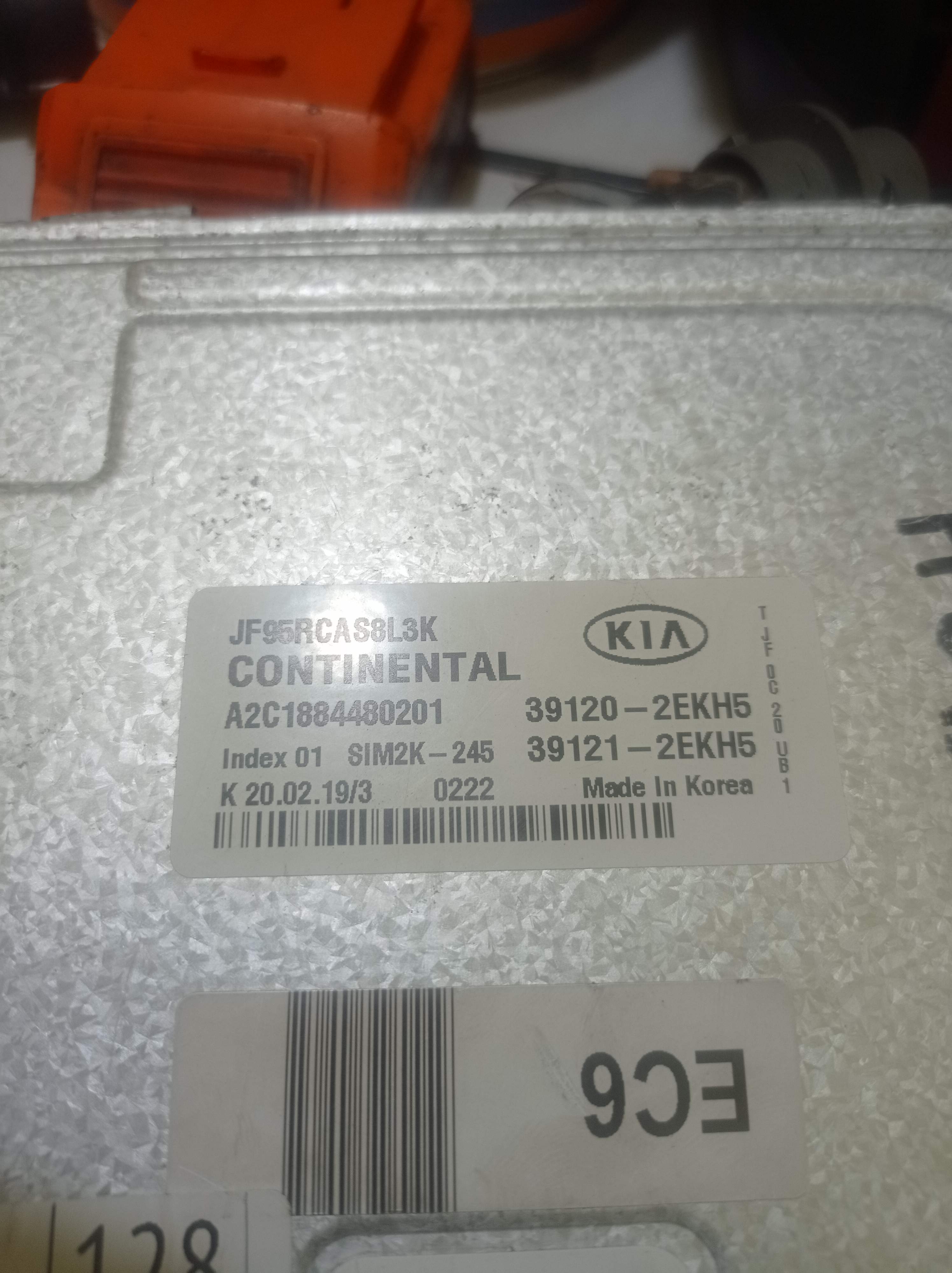

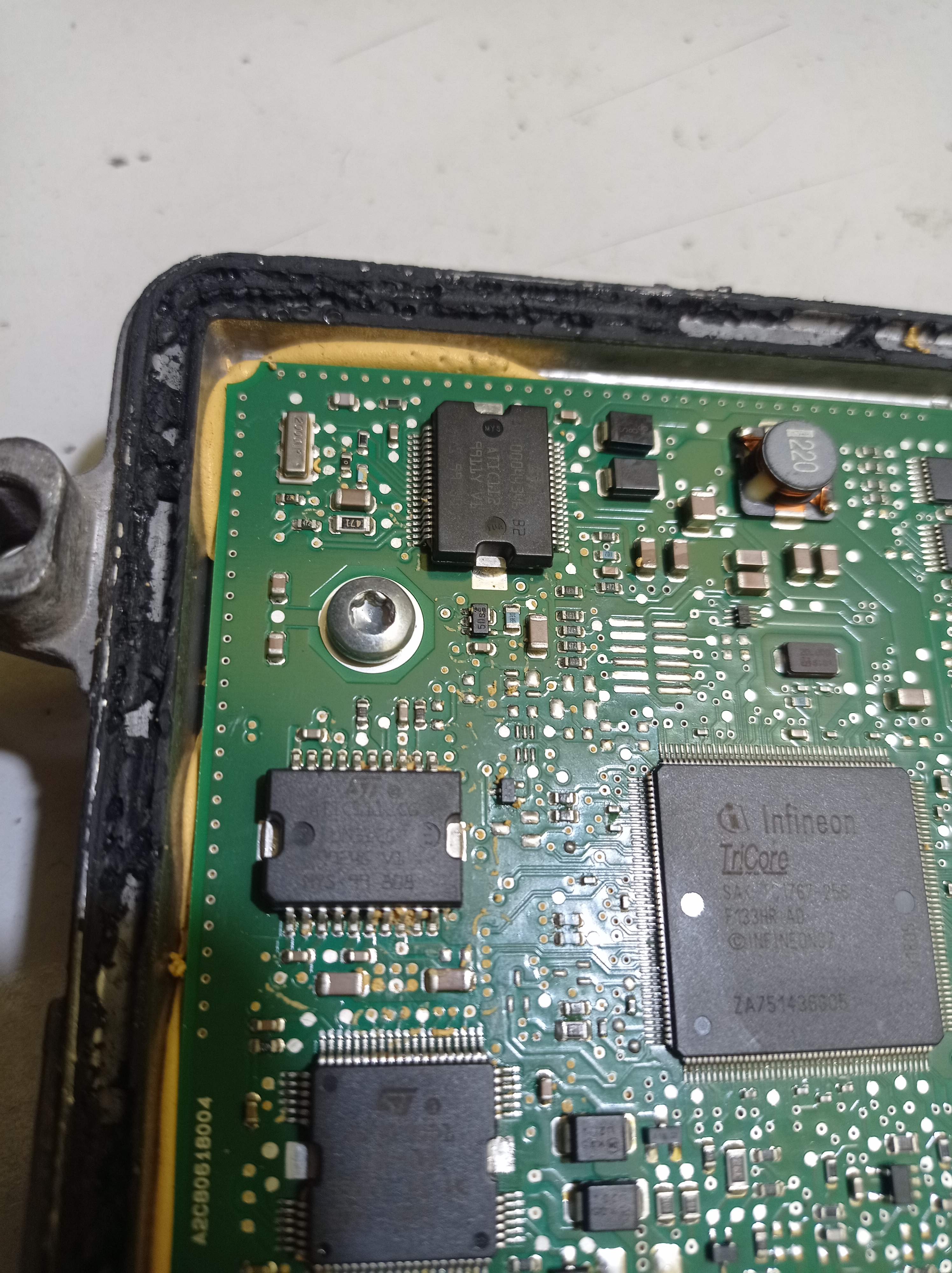

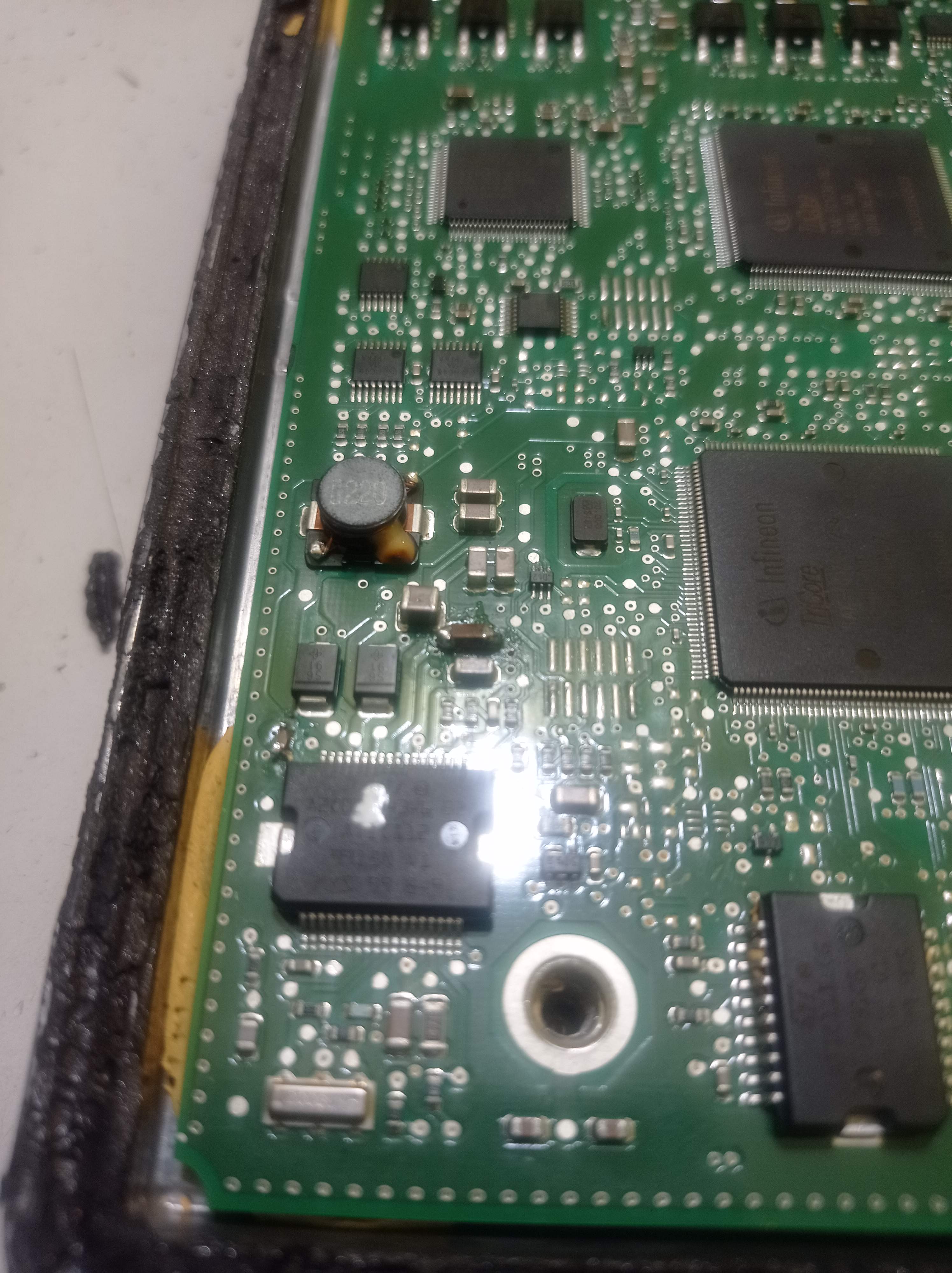

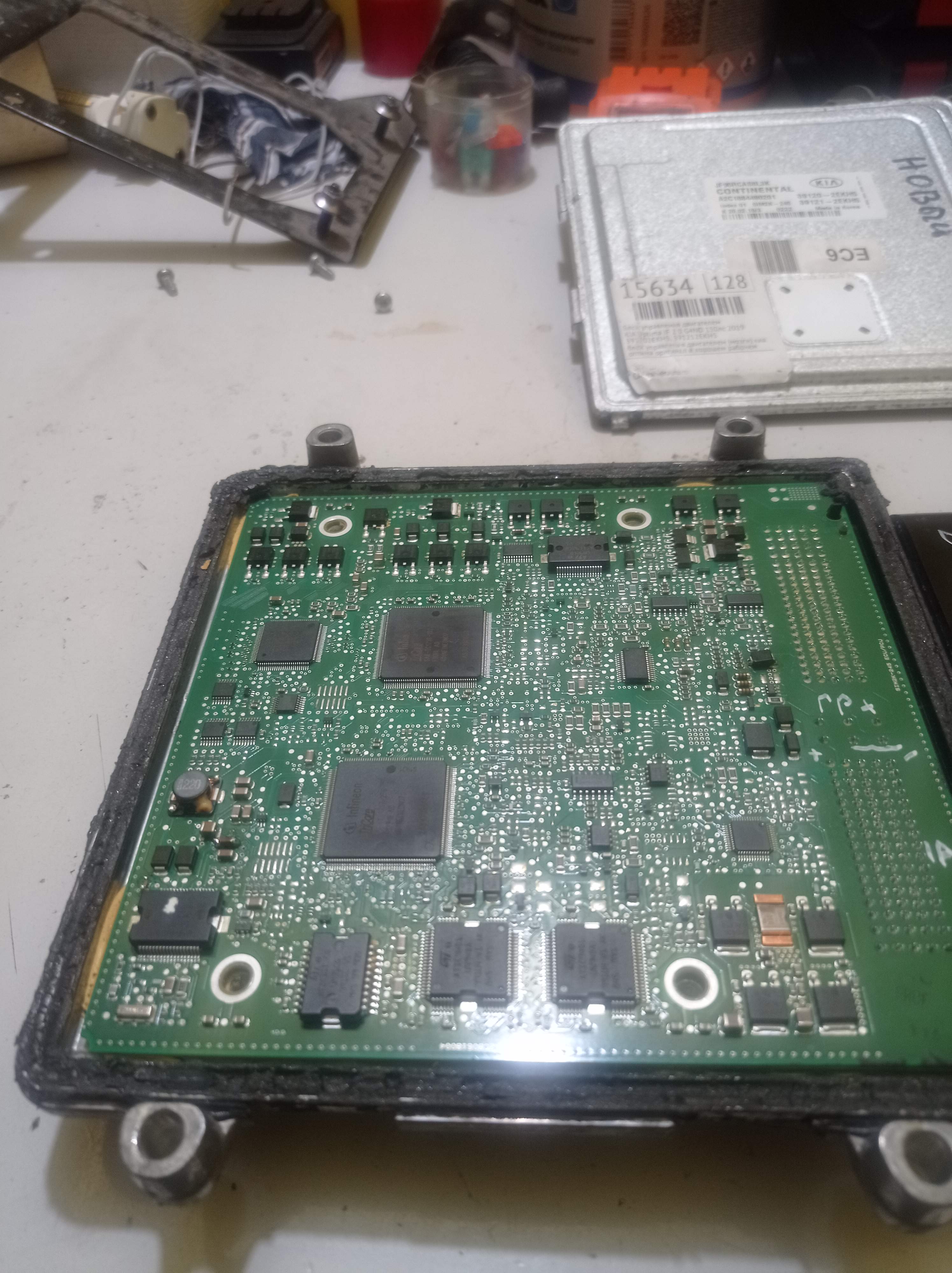

Здравствуйте. На киа Оптима 2019 2.0cvvl сгорали два блока при прогреве, но они диагностируются. Ошибка p0605-внутрений блок управления. Ошибка ПЗУ. А третий блок сгорел в движении и не выходит на связь. Между сгоранием блоков и меняли жгут двигателя, и генераторы меняли и возили на стенд, и все массы зачищали. Вскрыв я обнаружил что микросхема aric112b2 между 18 и 27 ногой на совсем сгоревшем блоке звонится в 1.5Ом, а которые читаются 63Ом. Так же проверил на рабочем блоке 305Ом. Только я не селен в схемотехники, не знаю и не нашел за что отвечает эта микросхема. Подскажите пожалуйста, что за микросхема, за что она отвечает и почему она могла сгореть? Блок управления Continental sim2k-245, фото с микросхемой прикрепил и самого блока
Это A2C00044346 она же atic112. По моему стабилизатор питания на несколько напряжений. У Вас там на каком нибудь из датчиков нет замыкания или утечки на массу?
Когда сгорали блоки их отдавали к специалистам которые их переспрашивали и за одно должны были выяснить что сгорело. Но они говорили что видимых мест сгорания нет и они не знают. А когда блоки вернулись, я обнаружил что некоторые кондеры одной ногой отпаяны. Я их обратно и подпоял
Вот сейчас обнаружил, что два контакта управления мотором дроссельной заслонкой на блоке который совсем сгорел звонится между собой и на массу
А причем тут жгут если коротит в блоке, да и жгут менялся с другой такой же машины после того как сгорел первый блок
Есть предположение, что клинит дроссельная заслонка и спалила блоки
Чтобы не спалить ещё, запитайте мотор заслонки от 12 Вольт и пометьте ток потребления. В atic достаточно нормальная защита по КЗ и перегреву, а вот если плюс попадает на выход, ей тяжело. Поэтому и предположил про проводку. Или в обмотках моторчика КЗ.
Спасибо, проверю. Я тоже думаю что при прогреве кз. в моторчике дросселя. Но на счет aric112 я ошибся, выпаяв ее сопротивление на выводах на плате не изменилась. Я нашел микросхему к которой идут выводы на дроссельную заслонку, она рядом находится atic111CG. Сейчас попробую ее выпаять
Выпаял я эту микросхему и кз пропало и на массу не коротят пины на дроссель. Походу реально дроссельная спалила блоки, заказали другой дроссель когда придет проверю и отпишусь. Впервые раз встречаю чтоб дроссельная заслонка палила блоки
