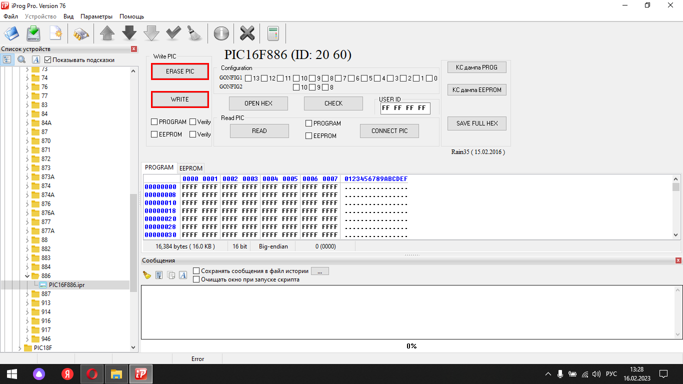

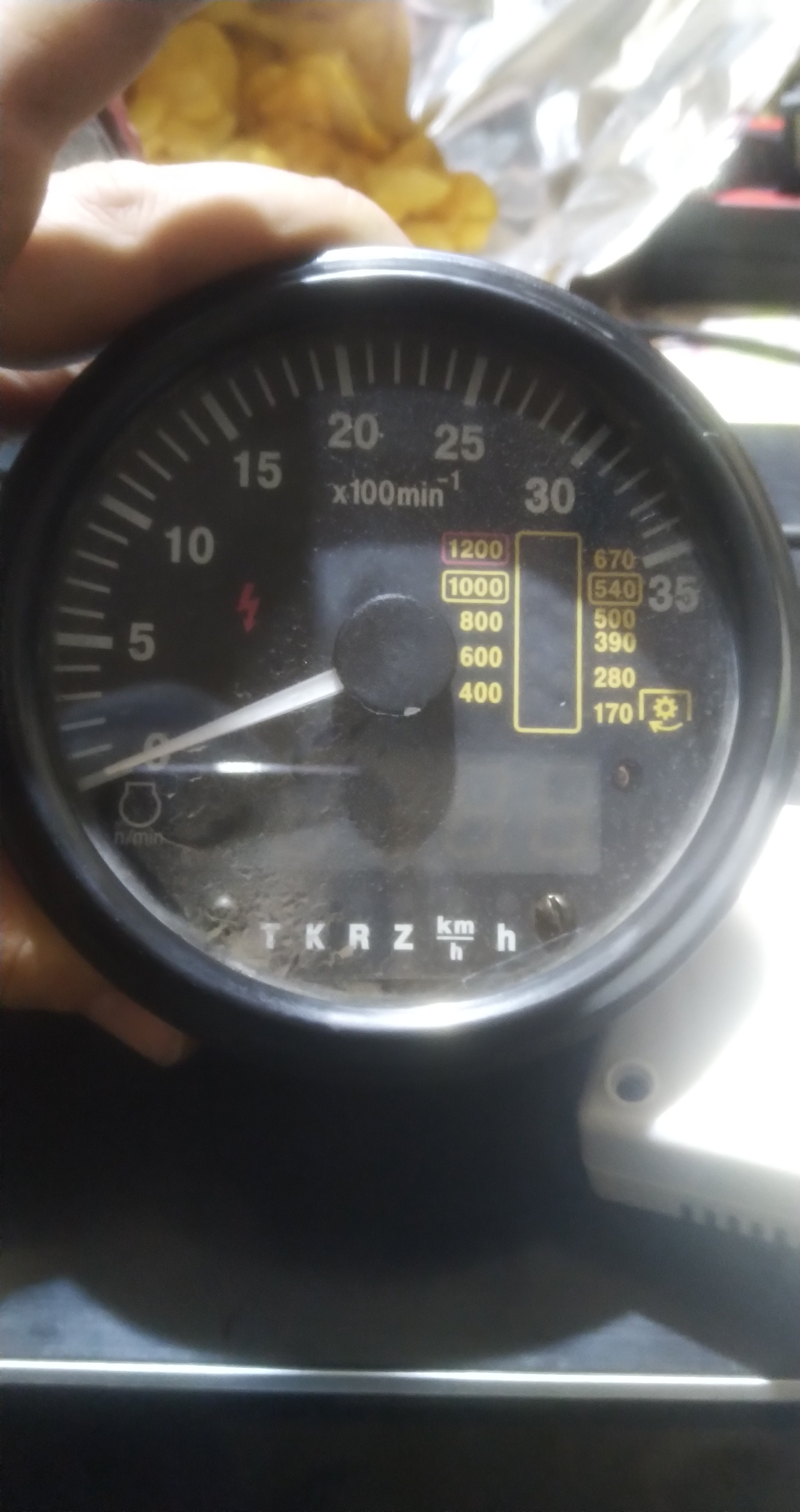

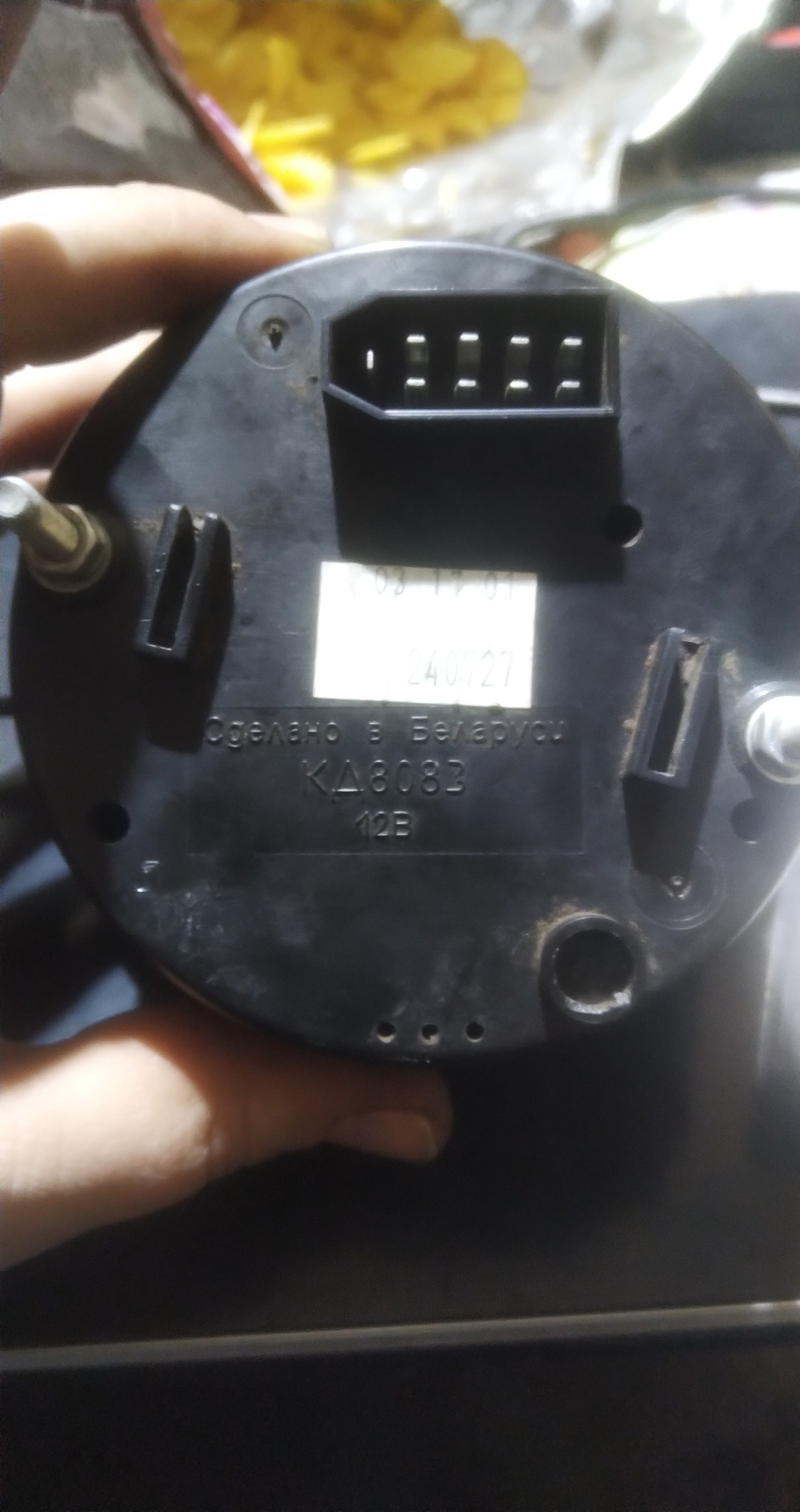

Приветствую, притащили мне тут прибору от трактора МТЗ (Беларусь) попросили откорректировать одометр, взял я его не проверив смотрю плата паяна уже микрочип стоит PIC16F886 выпаял вставил в прогроматор то 866 все считалось, дай думаю проверю запаял обратно чип, проверяю прибору, глухо не робит, что тока не делал думал криво запаял, думал чип сдох нет ввыпаял прочитал все тоже, посоветуйте что не так то?
Вы дамп открывали? Он же весь пустой,кроме капли вконце...
На сколько помню в таких будильниках пик с защитой от чтения.
Насколько мне известно, если неправильно пытались прошить eeprom, проц блокируется. Как вариант - замена.
Pic закрытый, открыт только eeprom. Читать и писать нужно было только eeprom. Если затерли дамп то всё ищите новый будильник.
ето то понятно, яб приобрел флешш если возможно, искал много где, нет чет ни у кого, ну либо не делятся даже за деньги, банально снять бит защиты и записать и прибор заживет
