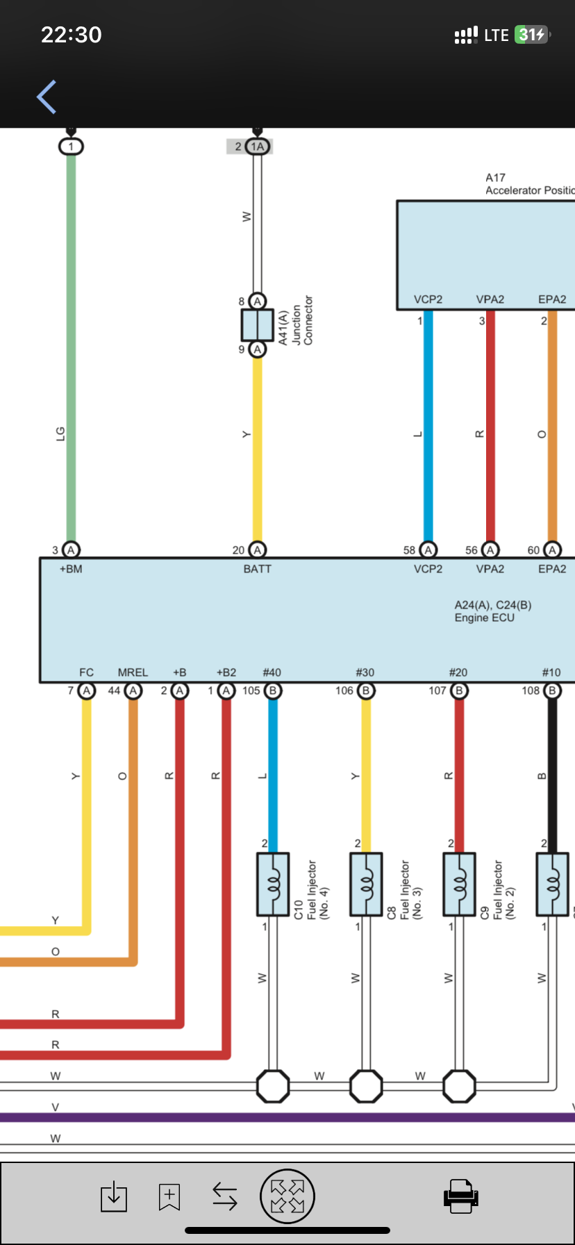

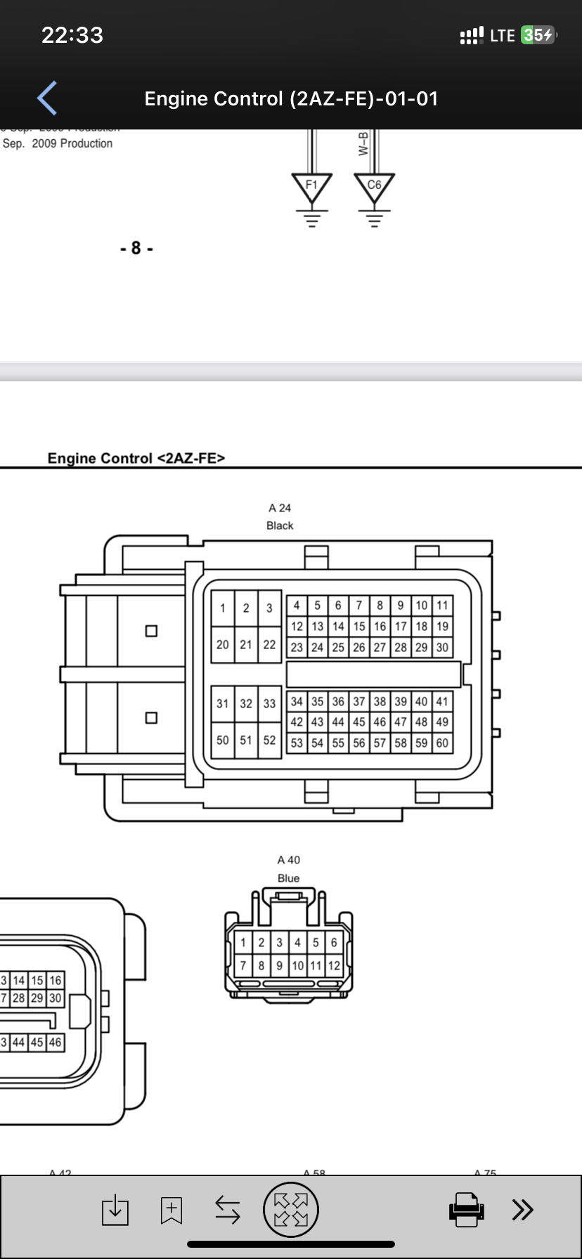

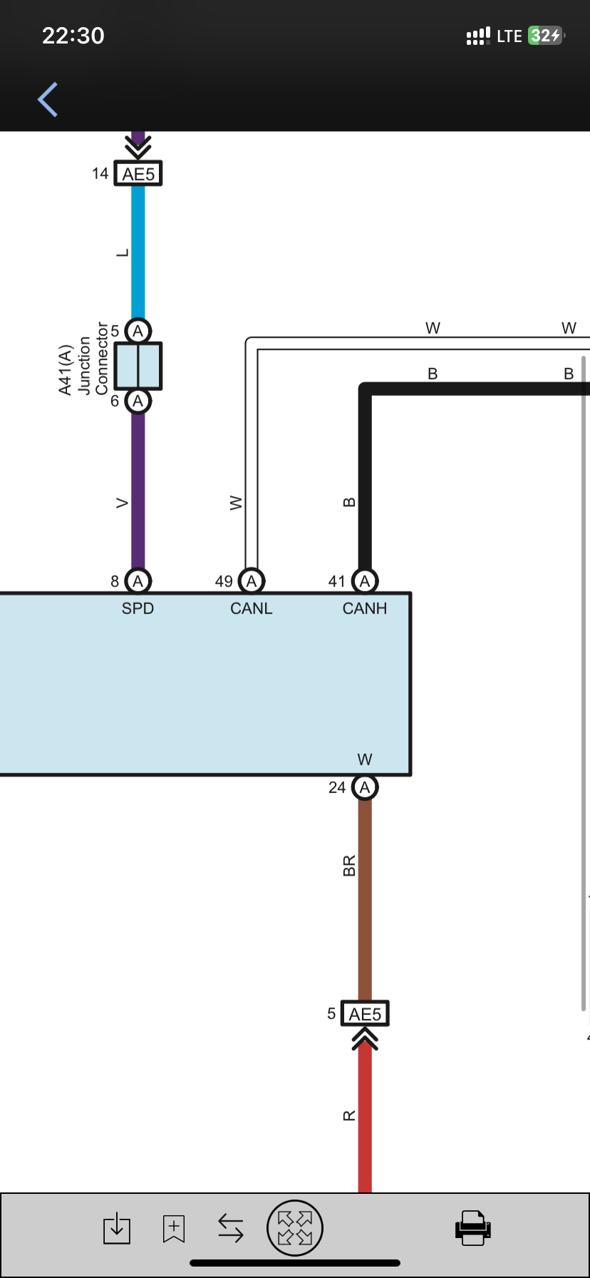

Доброго всем, нужна помощь по подключке на столе схема нужна, при записи в начале через розетки выдала ошибку записи и блок на связь не выходит.
Теперь думаю в принудительном режиме восстановление попробовать. Какие идей советы можете подкинуть? спасибо
Файл калибровки: 89663-33702
Аппаратный номер: ACV40 2AZFE
Каталожный номер: 89661-33C11
CVN номер: C6A3E01B
Тип ЭБУ: Toyota: 76F0038/39/40/70/85, MPC565/SH72512/SH72544 CAN-bus

спасибо всем поднял блок, сделал все гуд.
эт распиновка на этот блок если что кому то.
