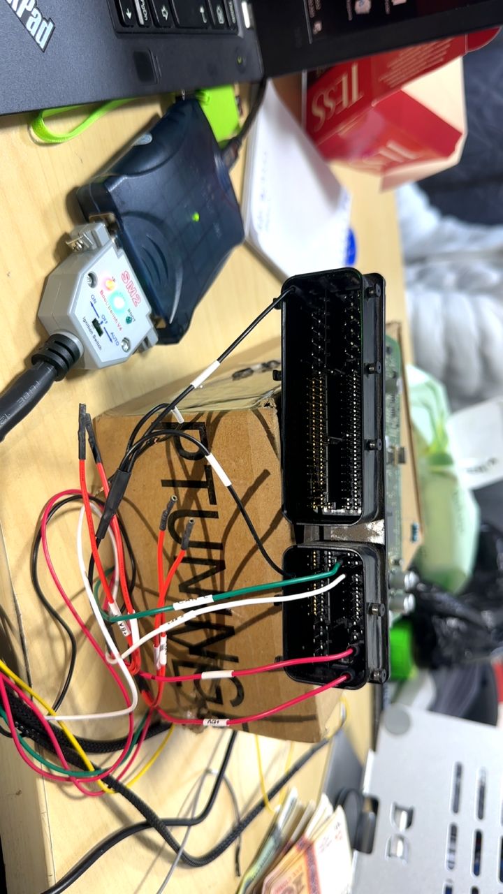

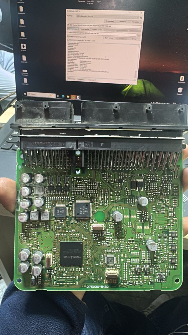

У меня на прошивке было три авто. И всех трёх легли ЭБУ (Lexus(Hibrid), Toyota Camry и "RX350")) Hibrid и Camry блоки поднять удалось, а вот RX350 ни как.

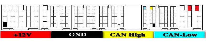

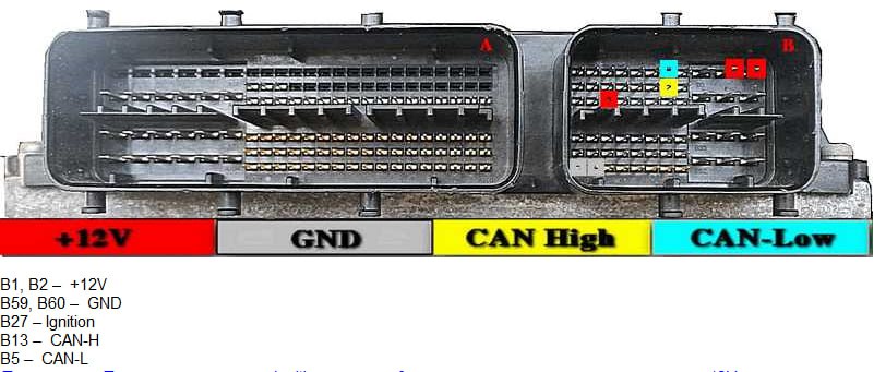

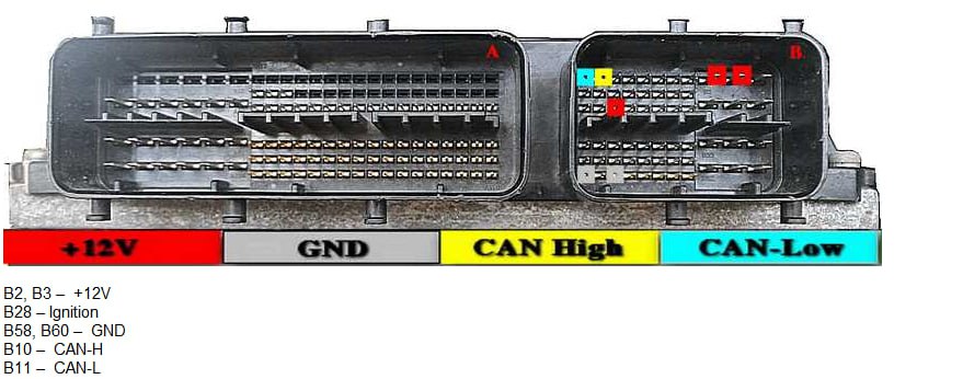

У меня ориг PCMFlash (35 модуль), Китайматик - (Сканматик) и есть шнурок BOOT/Bench и этим всем два блока были подняты, а вот RX ни как не могу. Пробовал разные варианты, фото приложил - резистор запаял, кан шину нашёл, всё вроде правильно, но! Всё равно не хочет записывать и всё. Кто сможет помочь?

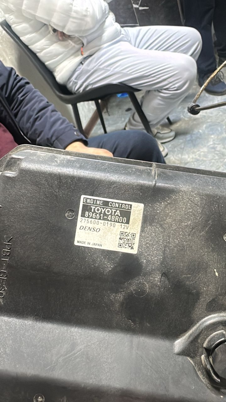

Через EOBD заливал обновление 89663-48Q01
А стоял родной файл 89663-48Q00
Как мне объяснили, что разницы нету, так как сам PCM предложил такое обновление
