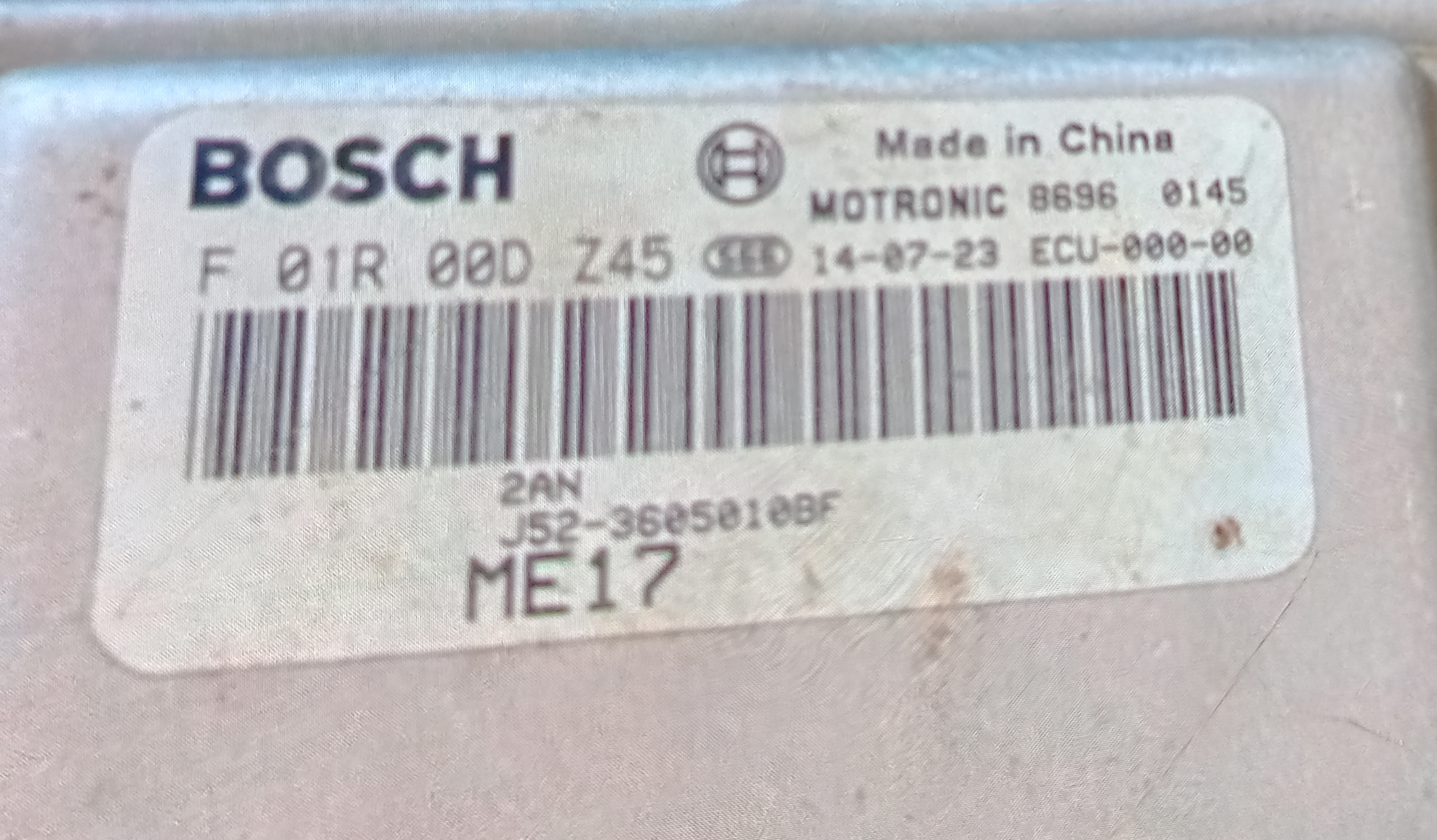

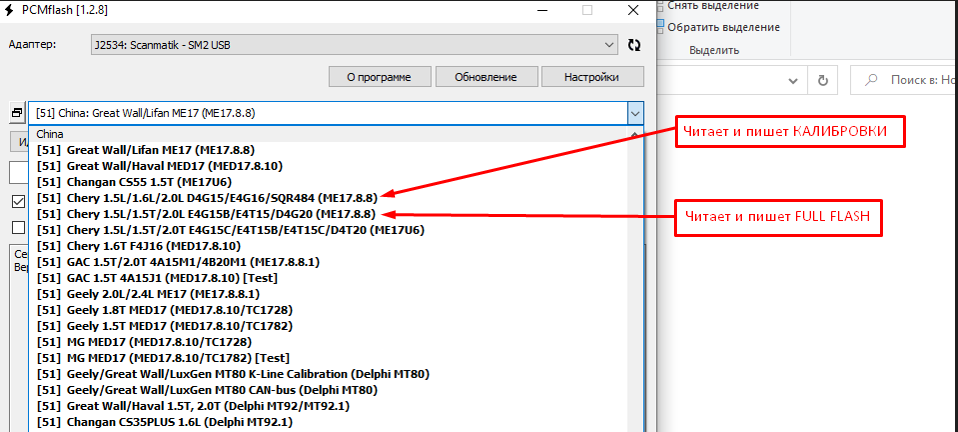

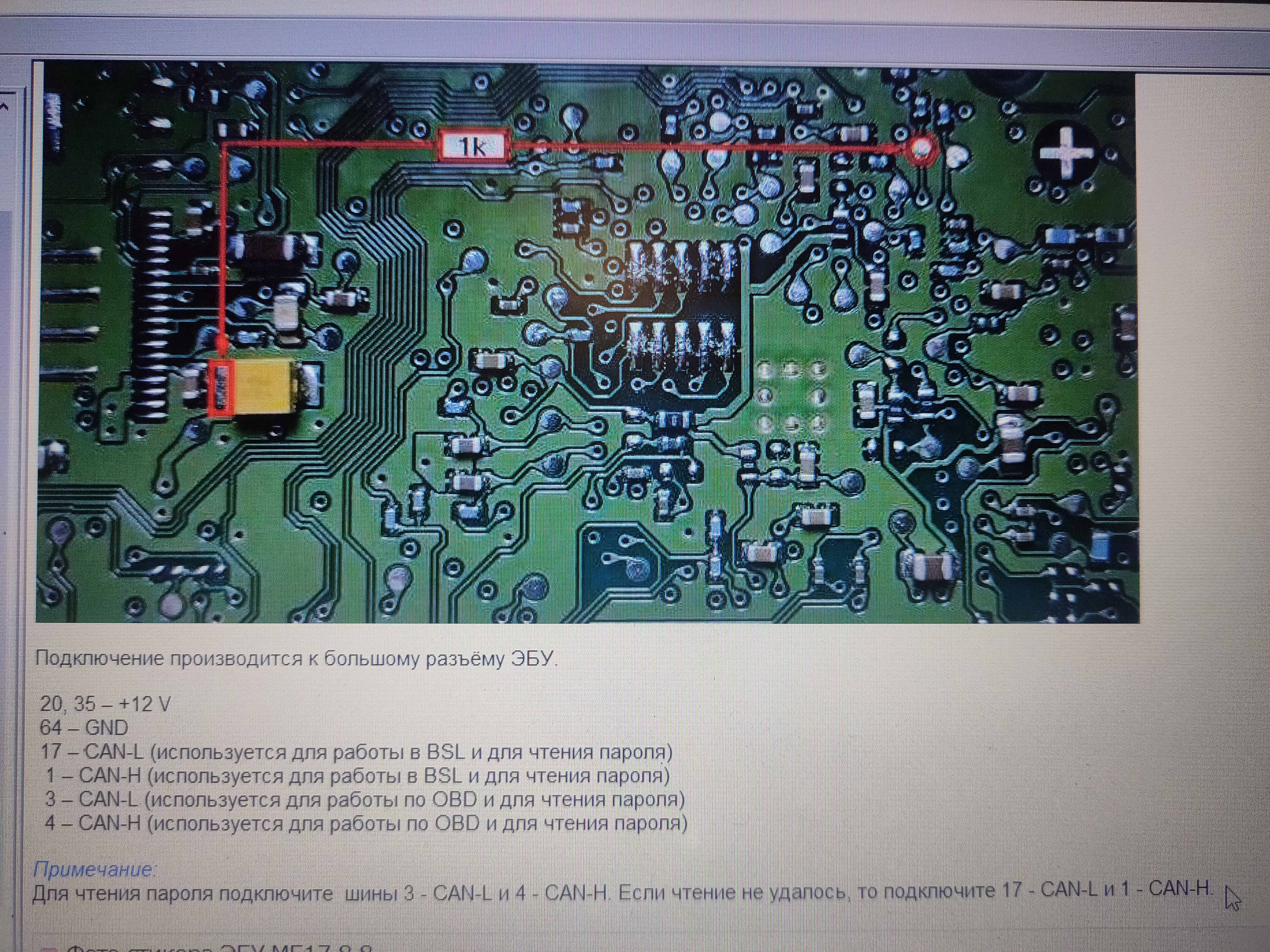

Вобщем суть проблемы, авто чери бонус 2014 год считал прошивку 51 модулем псм залил обратно и все блок умер, пробовал 53 модулем не хочет, вернее иденты отдает пароль не хочет вычитывать, как мне быть, уже голову сломал, процессор стоит 1728 в 71 модуле вроде как тоже заявлен но н как
