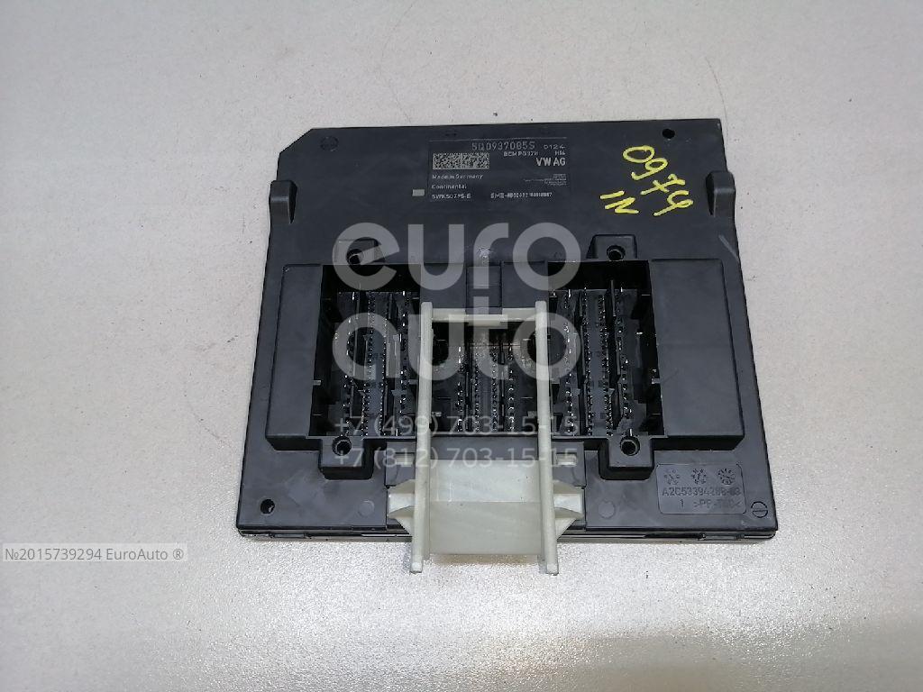

Автомобиль заводится, все работает,кроме кнопок брелка, и ошибки о защите компонентов ничего не беспокоит, фото старого блока прикрепил, ключ лезвие, год если не ошибаюсь 14, блок поставили почти такой же
