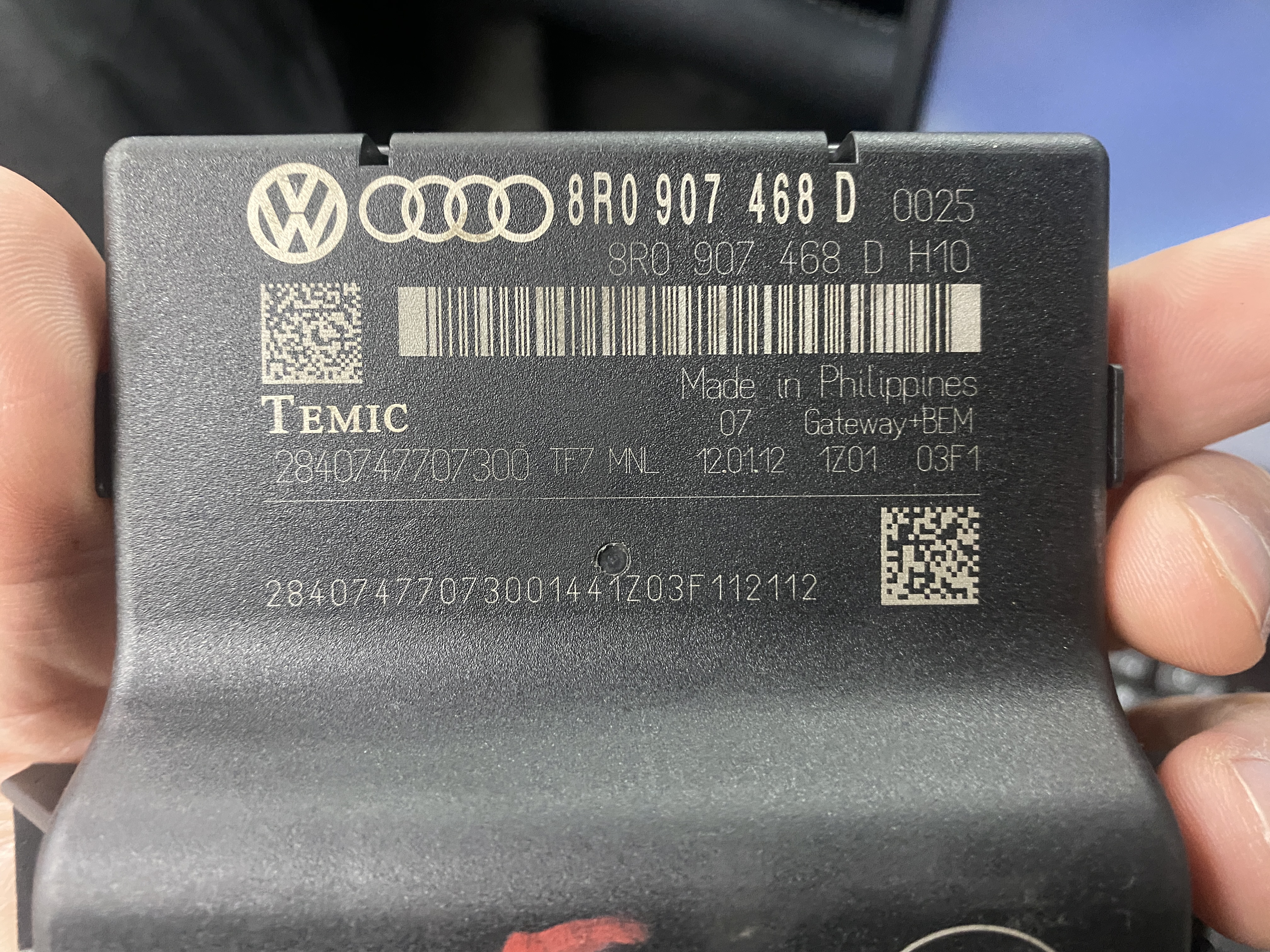

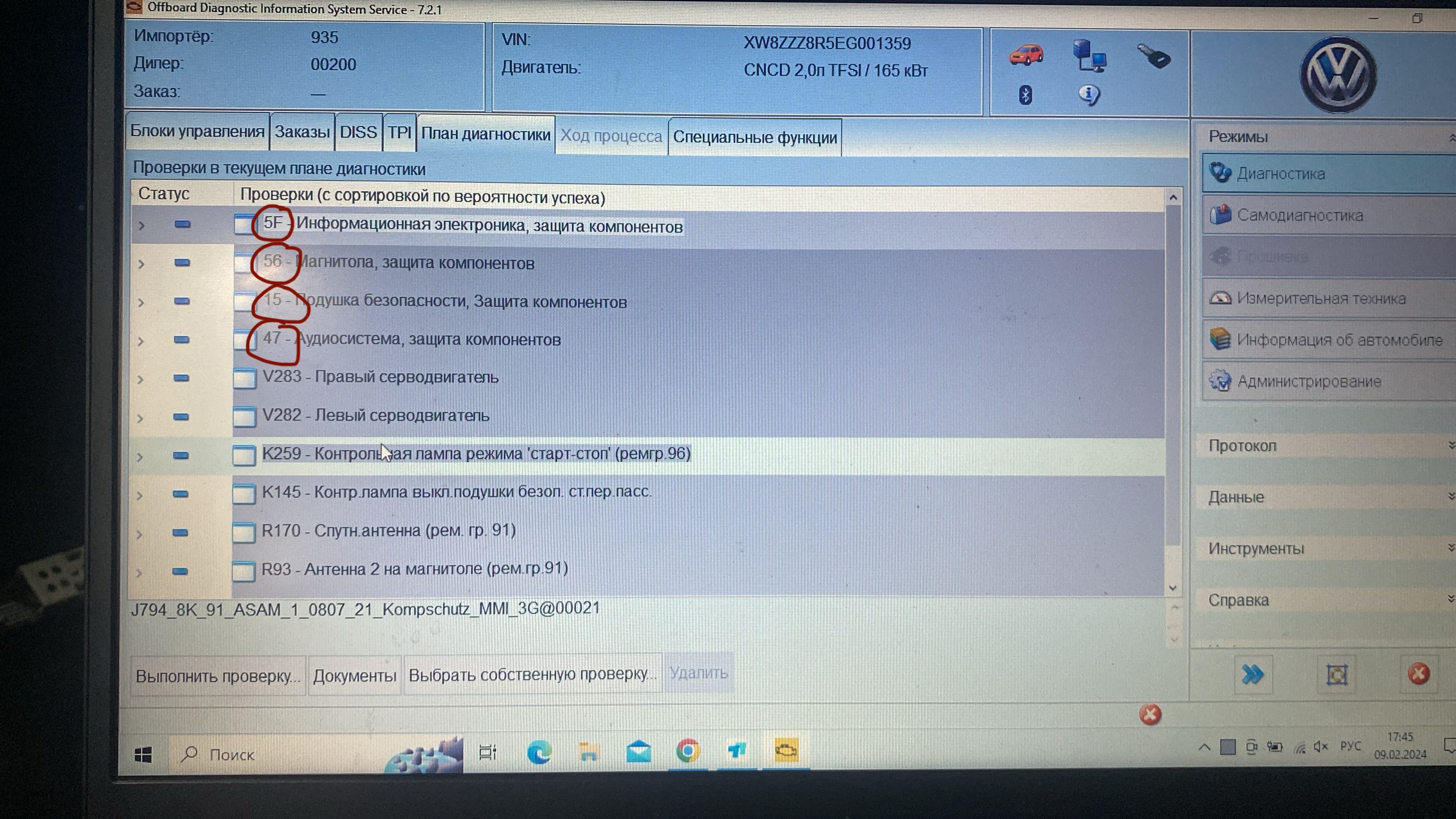

При замене гейтвея на Audi Q5 снял защиту компонентов через одис онлайн(брал единоразовое подключение через Али), вроде всё получилось, гейтвей разблокировался, дополнительно все остальные блоки должны перепрограммироваться и всё должно быть ок. Но в защиту упали другие 4 блока(5f, 56, 15, 47)
Как узналось в дальнейшем у клиента: была замена аудиосистемы, про блок подушек и других блоков он не в курсе.
Теперь главный вопрос: почему другие блоки упали в защиту и что делать дальше? Снимать защиту по очереди с блоков или как лучше сделать? Не упадут ли опять другие в защиту? И ещё вопрос: при покупке онлайна на час в geko смогу ли я сделать все 4 блока? Или при каждой разблокировки блока будет просить заново вводить доступ и получится, что придётся купить 4 доступа?

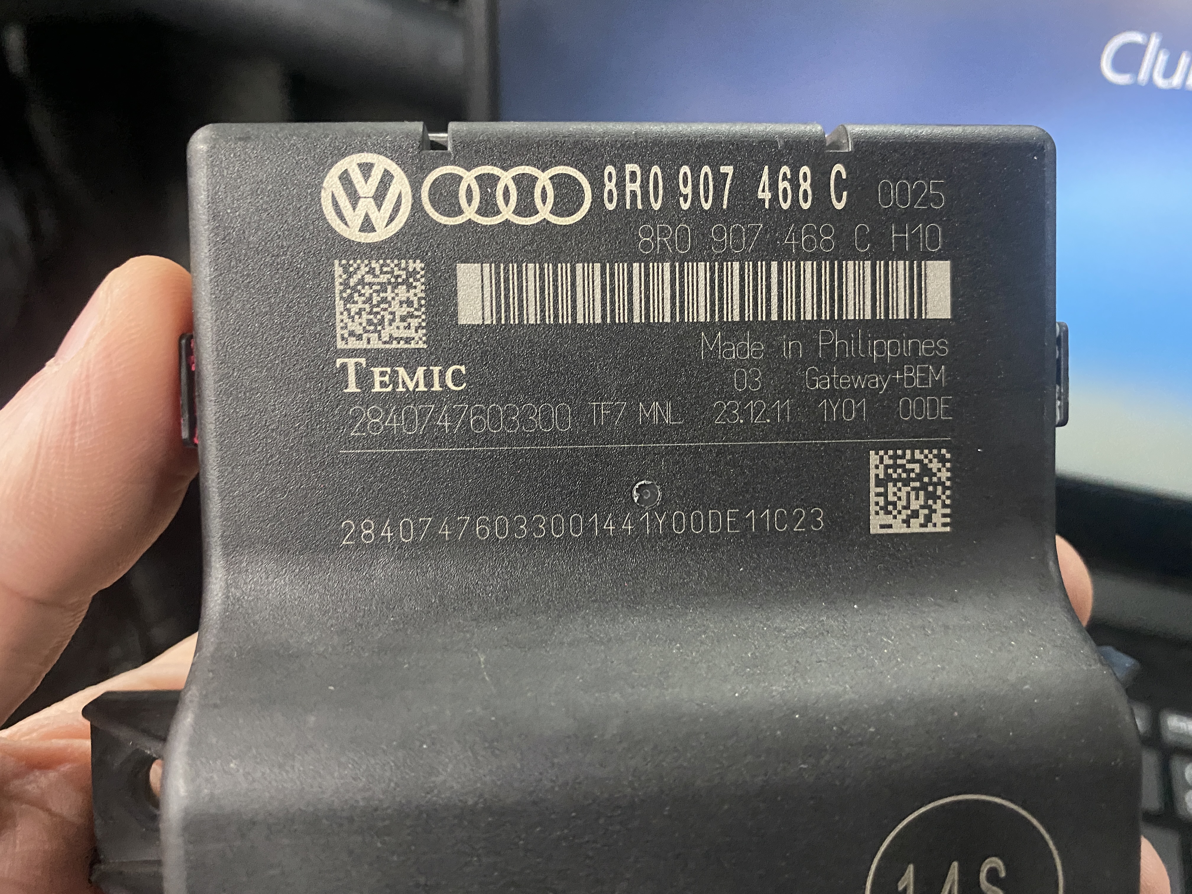

п.с: стоял блок «C»(уже не родной), поставил с буквой «D».

Вот и мне непонятно почему так получилось?! Может я сделал что не так, но делаю это не в первый раз и всегда всё Ок, а тут вот такая беда. На фото видно какие блоки разблокировались при снятии защиты с гейта и там нет блоков, которые ушли в защиту. На другом фото отмечено то что ушло в защиту.
Сам гейт тогда бы не разблокировался, а он то разблокированный )) И до разблокировки другие блоки были разблокированы, так что этот вариант отпадает ))

Гейт максимальный с s5, если бы он не подходил, то на него бы и ошибки были, плюс он бы не разблокировался. Блоки все на месте, до замены гейта и снятия защиты всё было гуд
