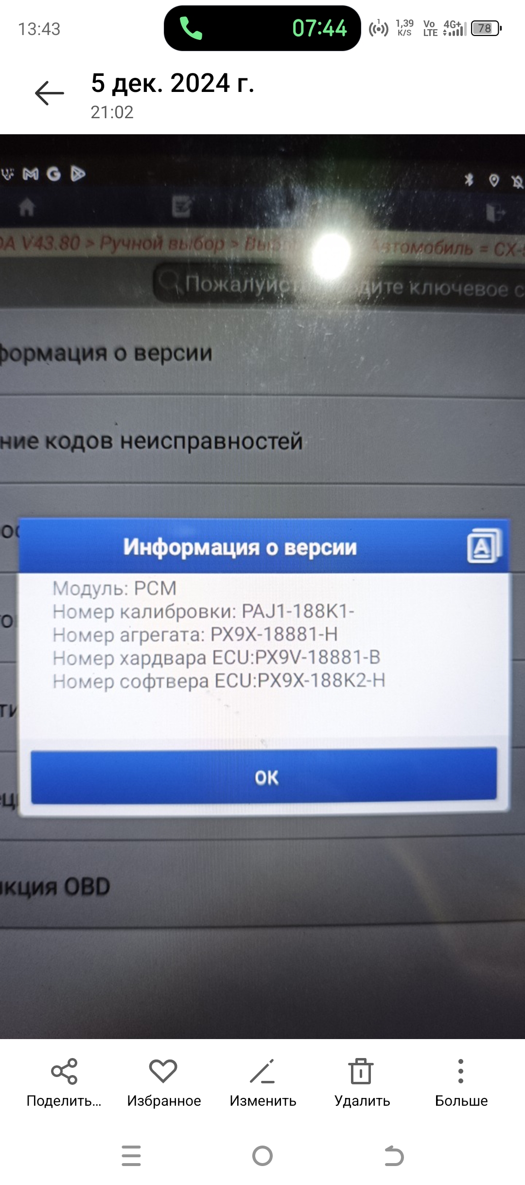

Купил автомобиль Мазда сх50 блок управления двигателем заменён не мной. Машина заводится и глохнет, определяется не правильно давление топлива, и куча ошибок. Заменил датчик давления топлива с Bosch.... 155 на Bosch..... 127 такой же как на Мазда сх5 машина завелась, но ошибки висят по давлению фреона оба датчика, ошибка по температуре в дифференциале. И ошибка по дроссельной заслонки периодически вылетает. Мое подозрение что в замененом эбу не та конфигурация датчиков. Если есть на примете или кто владеет данной машиной можно посмотреть какой номер калибровки. И если можно прошивку с нее машина Мазда сх50 2,5 атмосферник 187 лошадей
Я немного ошибся. Действительно это ваша калибровка. На ваше программное обеспечение нужно установить обновление согласно техническому белитеню у дилера

И ещё как я понял ставились блоки как denso который стоит в вашем авто сейчас так и Митсубиши
