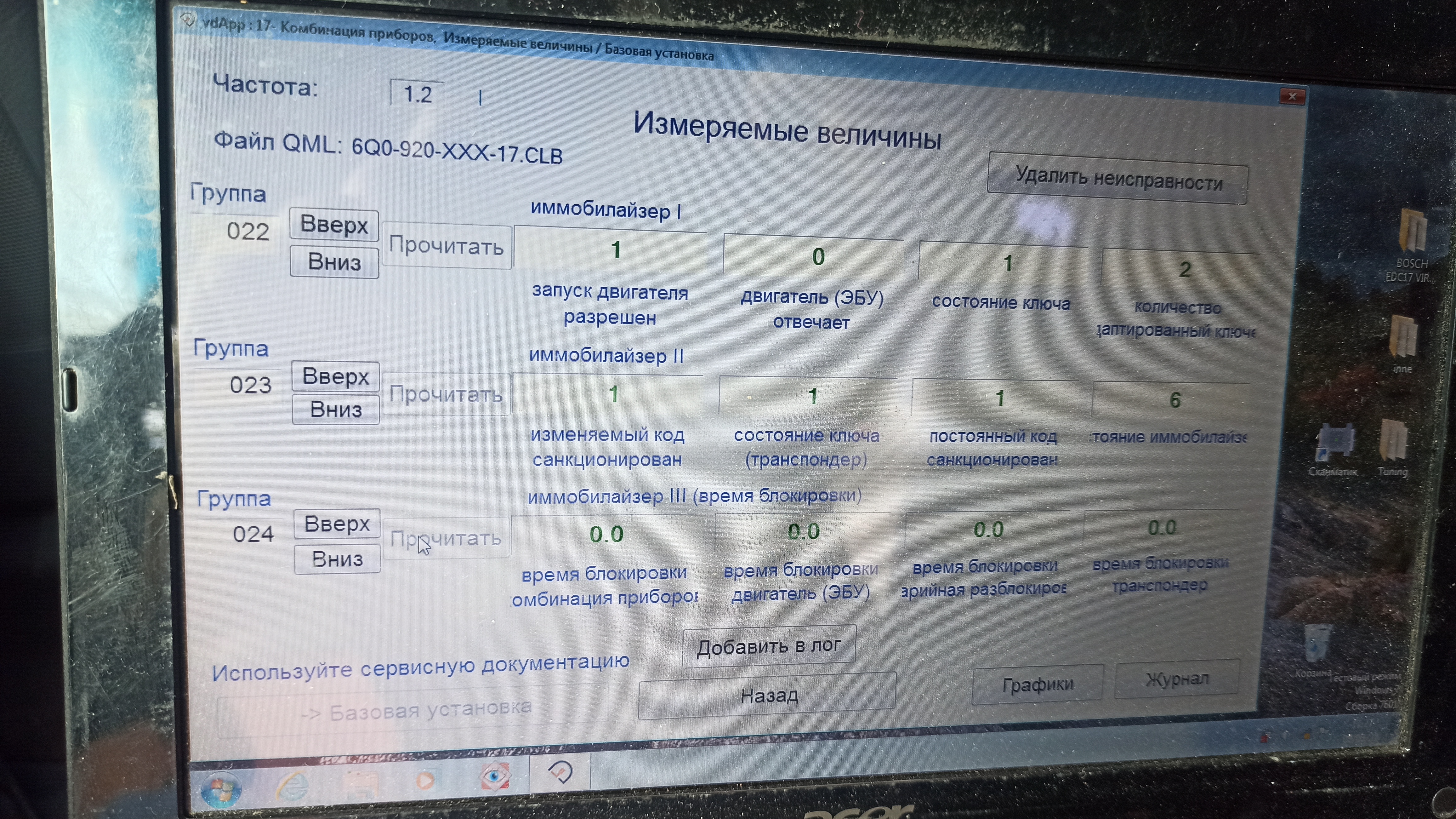

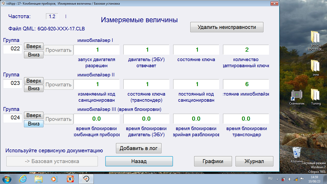

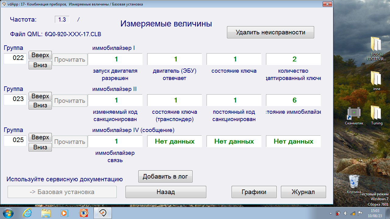

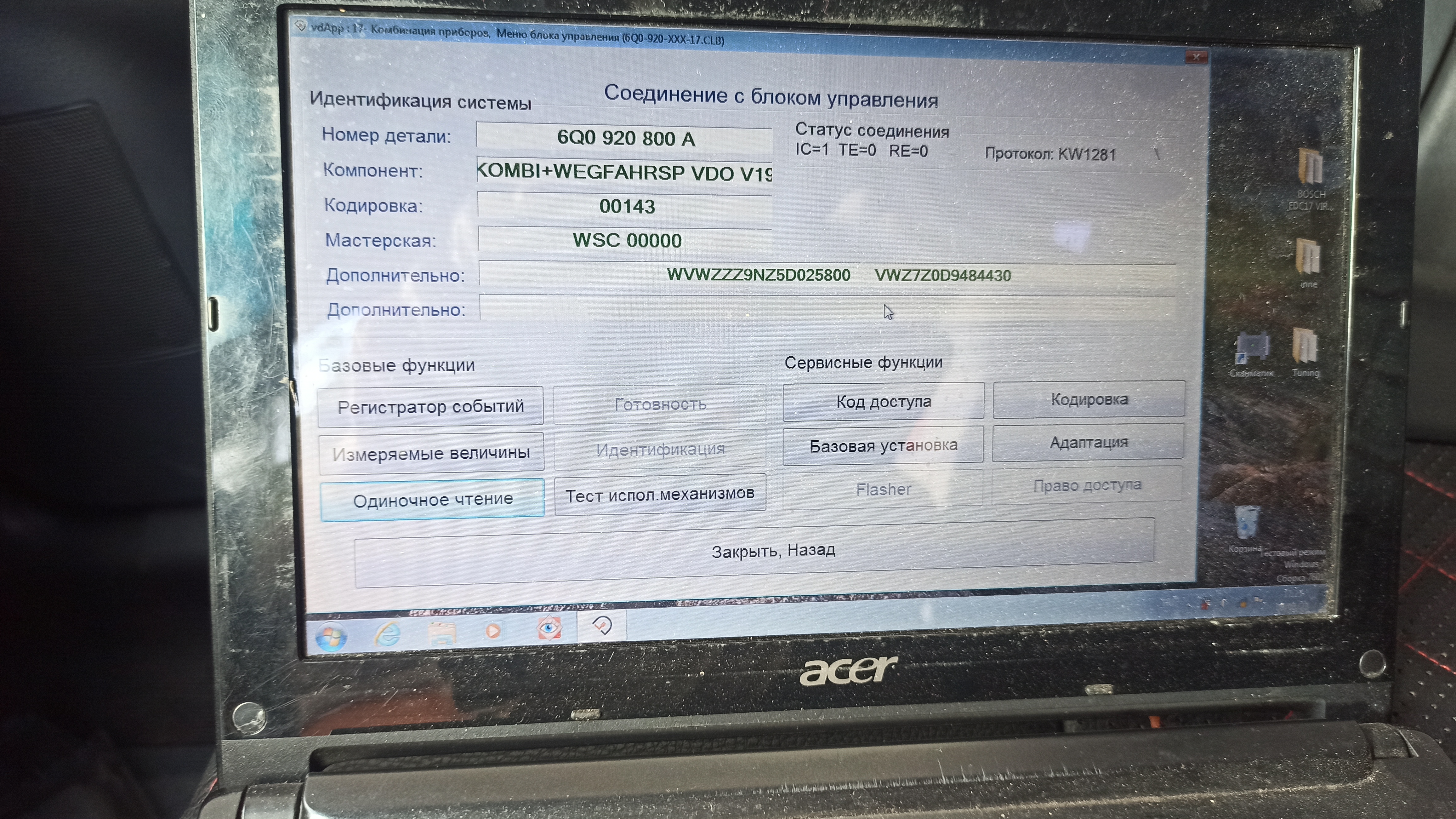

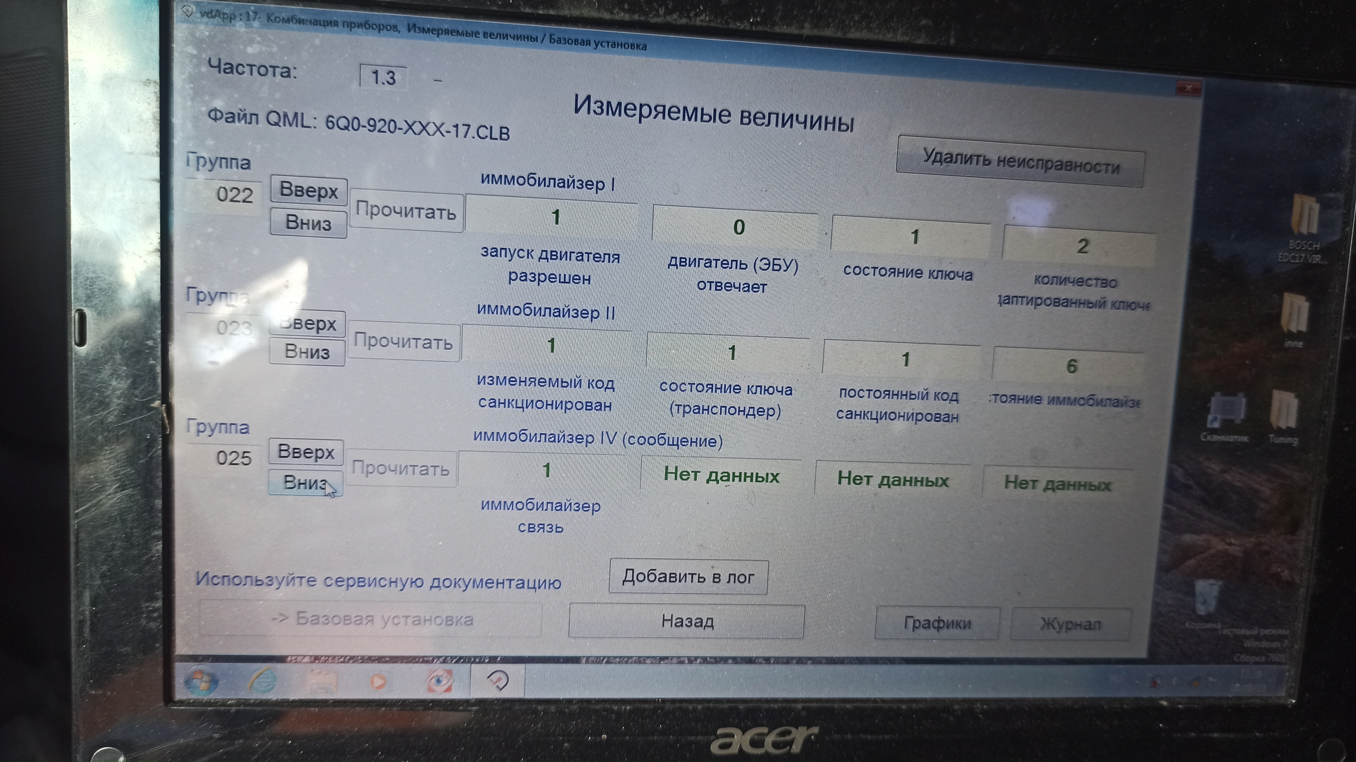

036 906 034 JQ IAW4TV нет искры и форсунок при этом блок на диагностику выходит ,ошибок в блоке нет,а при прокрутке стартером,обороты ВагКом показывает,но Вин невыводит.В панеле приборов только одна ошибка по связи с рулевым управлением.Поскажите в чём может быть дело?Скрины с диагностики ,а также каналов 22,23,24 с панели приборов прикрепляю ниже.

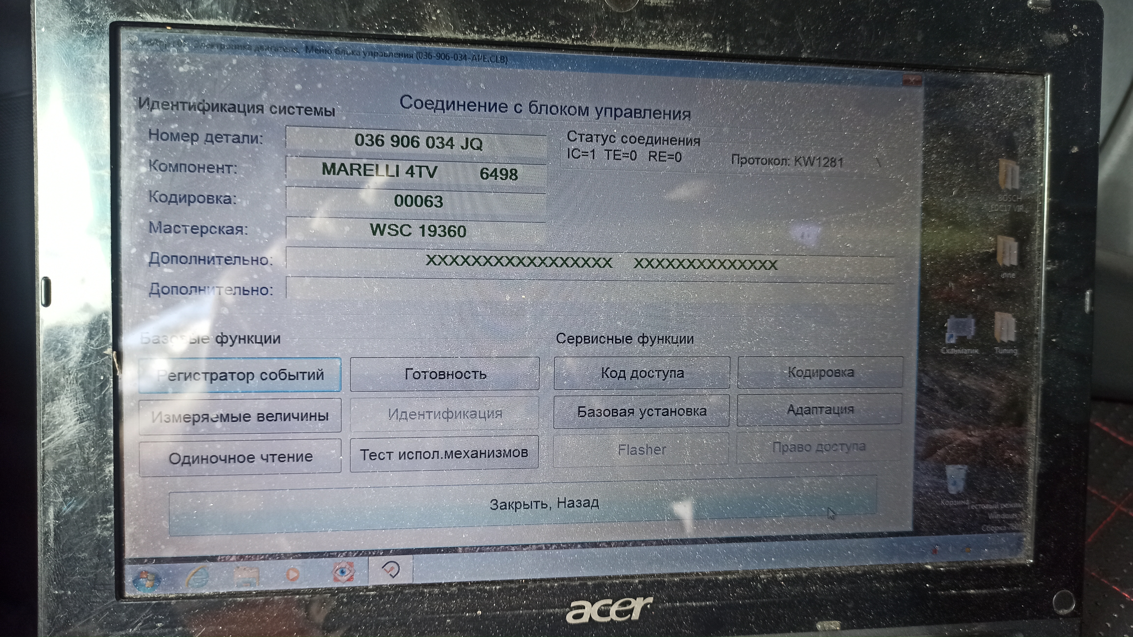

впрыск и разряжение проверю утром,интересует если в индификаторах блока на перврм скрине ,что выложил,есть только кодировка и код мастерской ,а вина нет вместо него ХХХХХ ,это критично или нет?

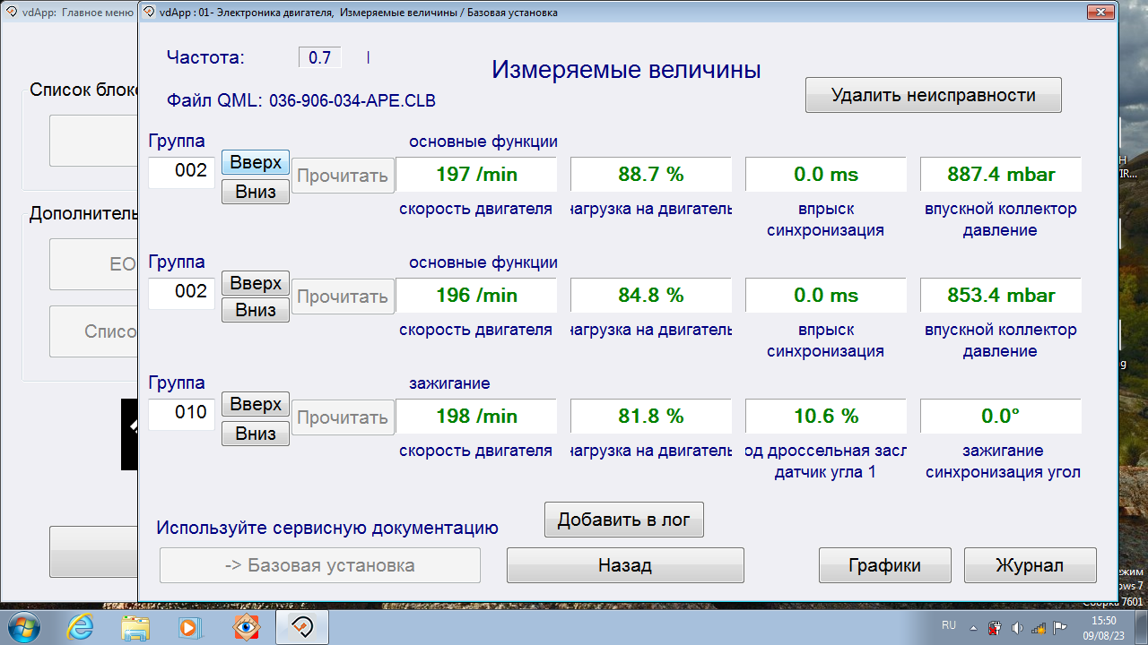

так же сделал скрин при пркрутке стартером :обороты,разряжение есть ,а впрыска и искры нет.

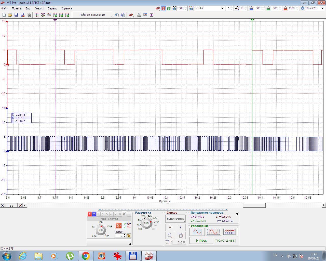

так же снял осцилограмму с датчиков коленвала и распредвала,у меня получается 13 зуб ,скрин прикрепил.

Вот снял показания ебу -иммо ,судя по ним вроде всё нормально,в чём дело х.з.
Я тоже думал ,что дело в иммо и сделалал иммо офф ,делал стандартно как для всех
IAW4 ,поменял 2 байта в еепроме,но результат тот же ,может кто знает проверенный вариант
иммо офф?Так же может кто подскажет как ведёт себя авто при блокировке иммо в эих Фольцах с Сименским ЕБУ,стандартно как в других WV заводиться на 2-3 сек и глохнуть или не заводиться вообще?У меня незаводится совсем,может так же у кого есть или знает где взять фулл(флеш+еепром) на этот блок ,смог бы записать и привязать по новой.А то уже и незнаю куда копать,менять блок или реболить СТ10 это уже в крайнем случае.Кто в курсе подкажите плиз.
