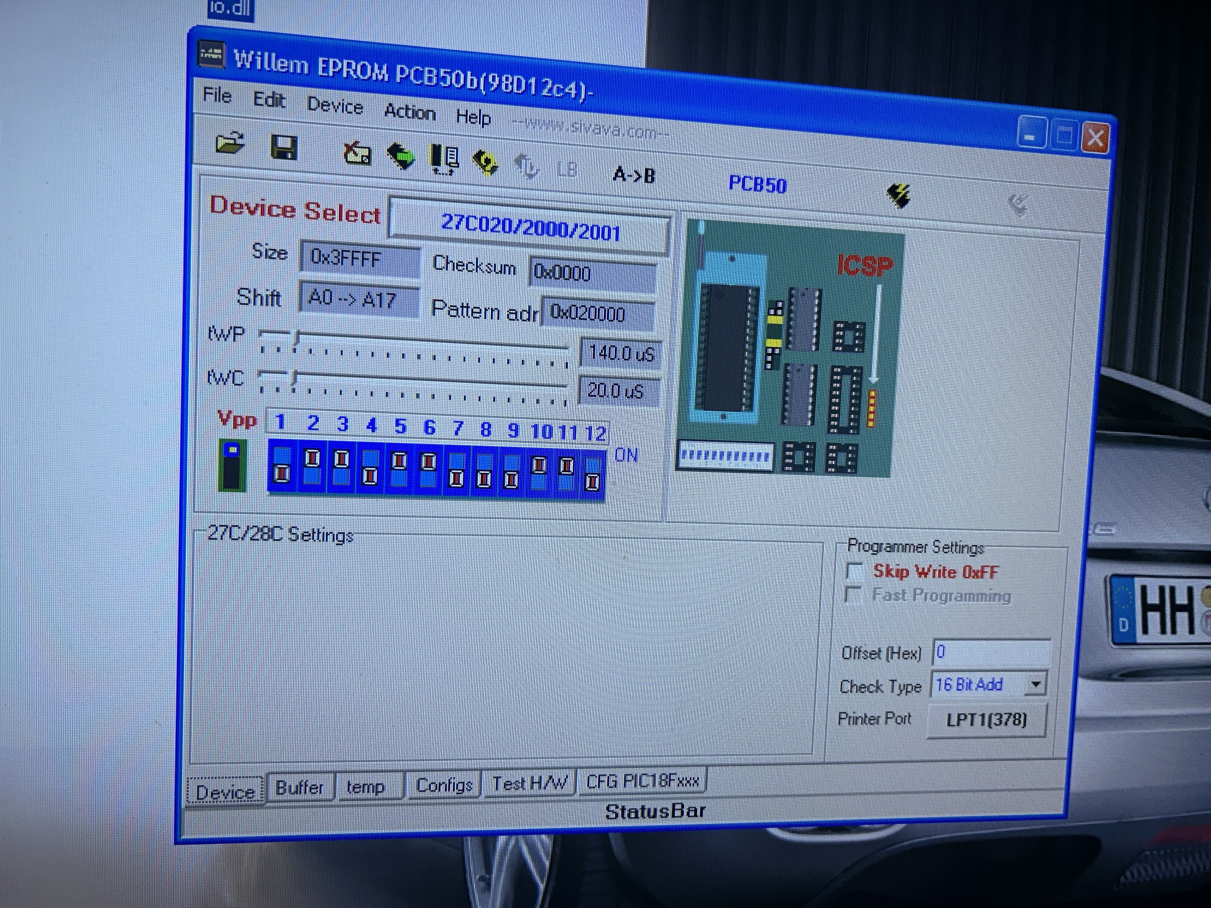

Доброго времени суток , выпаяли микросхемы M27C2001, впаяли каретки , все работает , сейчас хотим разобраться с тюнингом, считываем микросхемы с помощью Willem PCB5.0E , все настройки прилагаю на фотографиях, каждый раз получаем какой то мусор а не прошивку , микросхемы AM29F010B считываются и записываются правильно , проверили , один раз попытались считать штатные микросхемы как AM, но получили битую прошивку ( в edc suite чексумма не сходилась , хотя номер блока определила верно), карты там были далеко не все, если смотреть ручным просмотром через WinOLS, может кто то сталкивался с неправильным чтением микросхем на этом программаторе ? Будем признательны за помощь , файлы полученные прикладываю

У меня был этот программатор, он 27-серию очень плохо читает и пишет, там с вольтажом с перемычками надо играться переставляя их. Купил себе в итоге TL866II+ и забыл про него как страшный сон.
Где то пишут , что только для 27 и используют , где то , что плохо читает , программатор просто нужно сконфигурировать правильно, может , кто то и подскажет как что выставить
