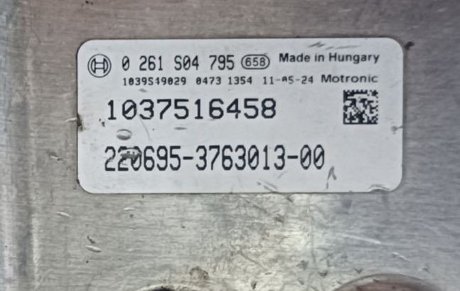

Конечно можно, у меня такой (1037516458) подменник есть - без проблем лил софт как ДМРВ так и ДАД. Единственное ограничение - блок под мехдроссель, соответственно круг применения, без аппаратных доработок, это Хантер и Буханка/Фермер.
