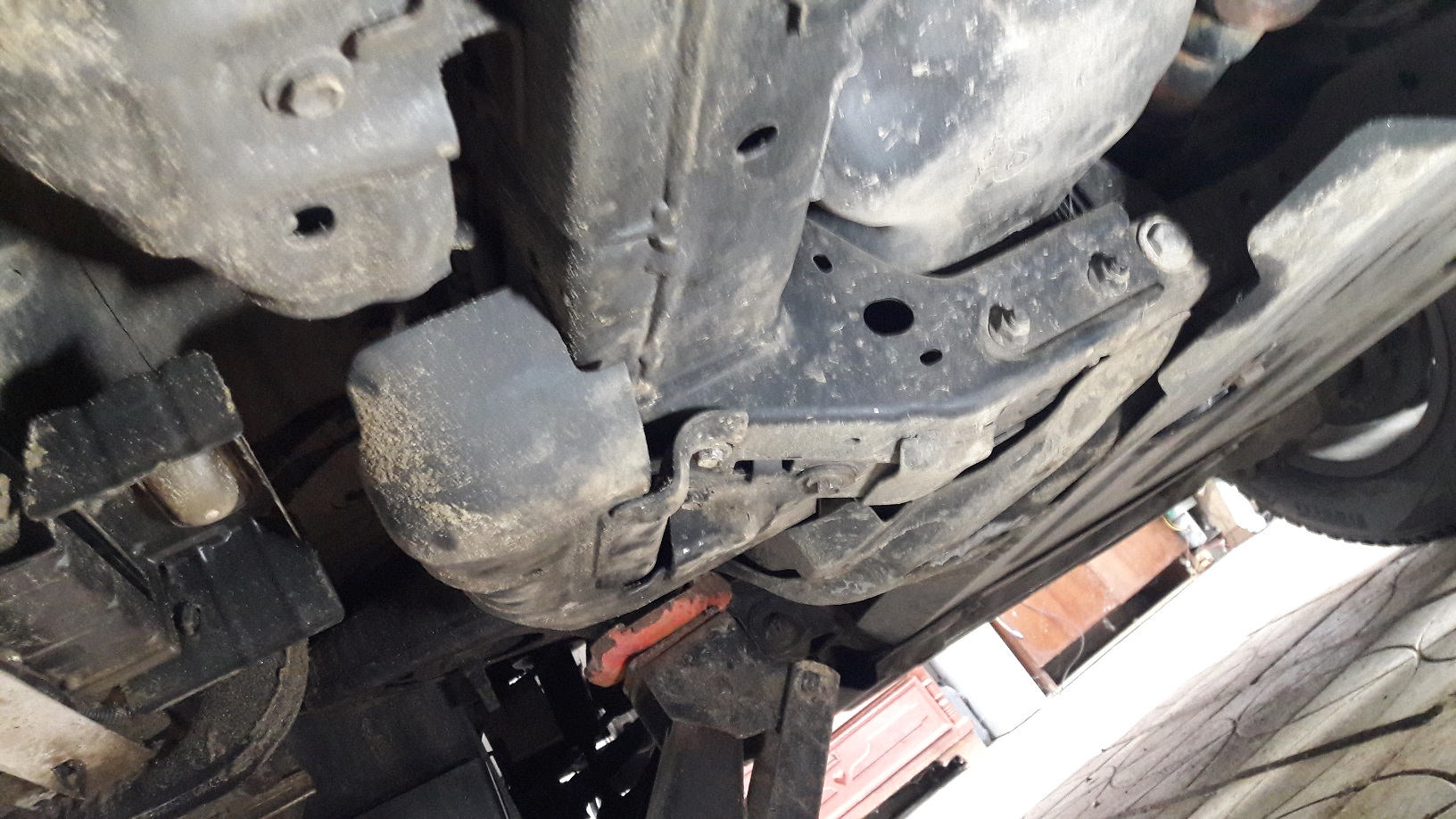

Просится на отключение AdBlue. Просто спросить... Есть ли на форуме калибровщики которые сделают прошивку (без завала блока). Если есть такие люди, откликнитесь.
Модуль для репрога у себя могу активировать для BitBox или EcuFlasher.

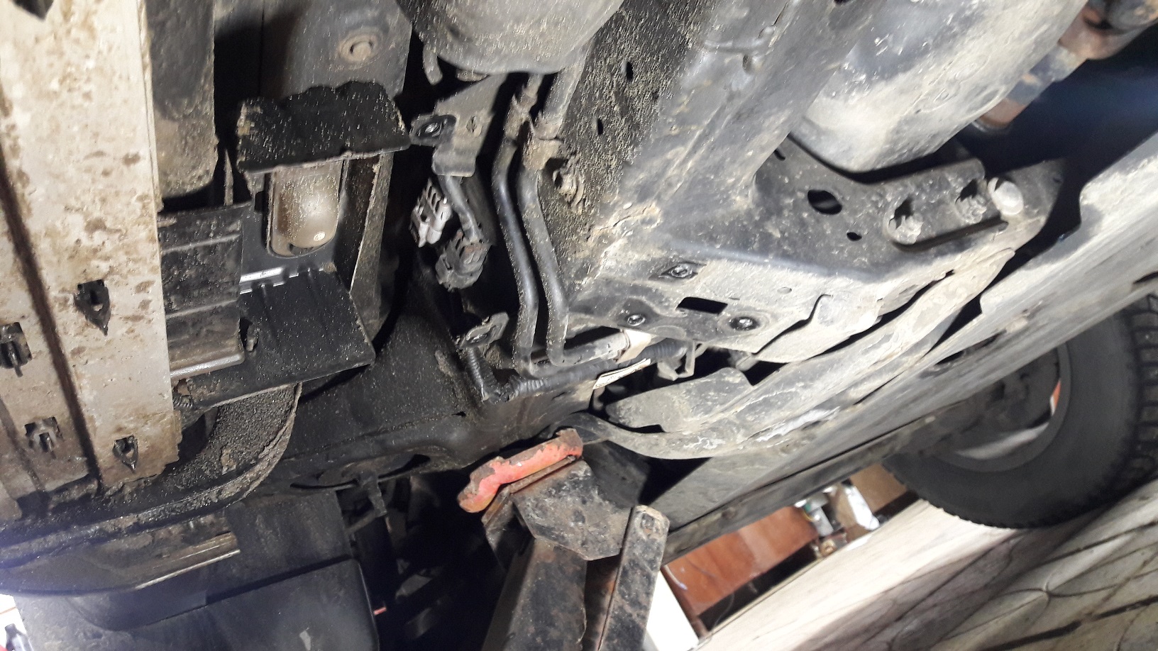

А пока делается прошивка. Решил снять блок мочевины. Но не нашёл его. Вроде он должен быть лонжероне? Подскажите где блок мочевины. А можно не отключать его на данном авто?
Моя благодарность товарищу калибровщику ZuzinGG. Прошивка сделана, всё в порядке.
Некоторые поправки. Блок ECU не правильно идентифицируется по Hw. По сканеру 89661-60T11. а по факту 89666-60T11. Блок мочевины найти не удалось, отключал предами.
