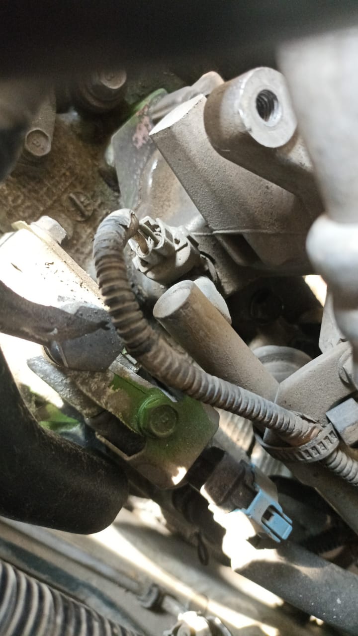

ДВС 1.5л свап на 2.0л, ЭБУ остался от 1.5л.
Нужно, Е2, ЕГР-ОФФ, вся экология, Stage1++
Сток приложил.
6607307307-20240812-174529.bin
Здравствуйте. Нужно знать какие сейчас стоят форсунки и корпус воздушного фильтра где MAF стоит.
Поставили мотор 2.0л, форсунки родные с этим мотором. Цвет форсунок сейчас не посмотрю. Корпус воздушного фильтра родной, от 1.5л мотора который сняли.
Надо точно знать какие форсунки, разная производительность бывает.
Хорошо, завтра посмотрю. Сейчас сервис закрыт уже. У меня 20-11 вечера.
E2, EGR, SAP - 2,5т.р.
Е2, EGR, SAP, Tun - 3,5т.р.
Е2, EGR, SAP, Tun и убрать косяк по тупежу до 3тыс.об. - 4т.р.
Это исправляется.(После сброса эбу некоторое время все нормально, потом накапливаются коррекции по ложным сигналам от ДД и авто начинает тупить.)
эээххх, гулять так гулять. Давайте по максимуму, за 4т.р. Главное результат.
Выполнено SergArb! Результат отличный! Клиент остался ооочень рад!
