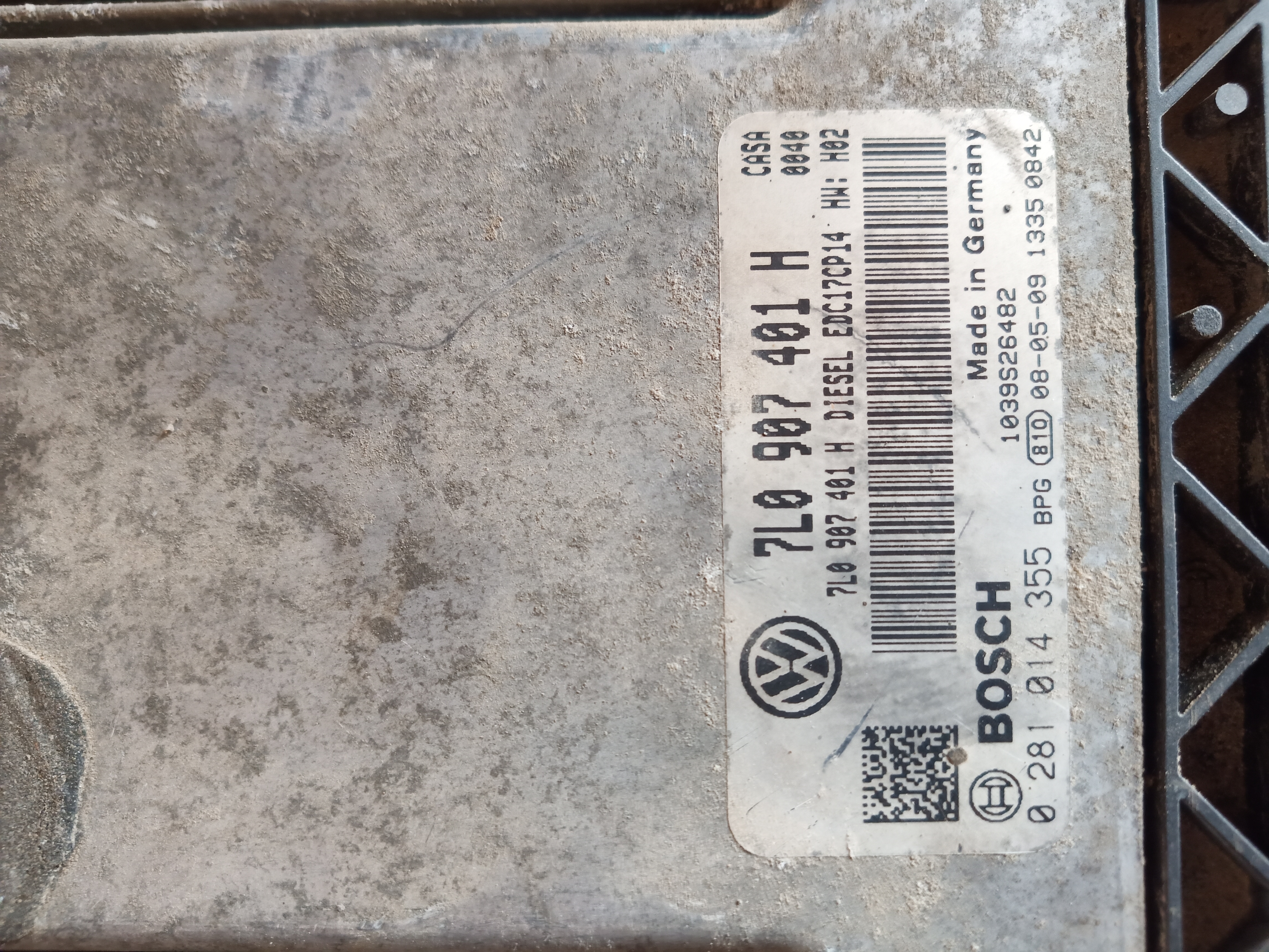

Всем добрый день.прошу помощи проверить прошивку VW Touareg 3.0TDI 2008 года
При езде.при резком нажатии на педаль.при сработке кик дауна падает в аварию с ошибкой р0088(высокое давление в рампе)
Хозяин поменял кучу датчиков.фильтр.насос в баке.проверил форсунки на стенде.результата нет.
В прошивке отключали сажу когда-то.авто ездило.вроде нормально.
Хочется исключить прошивку.дабы не менять опять не пойми что. т.к. по этой ошибке много может быть неисправностей.
Проверил саляру на стружку.стружки нет.
Прошивку слил Kess.если придется менять прошивку.заливать буду K-Tag
Всем откликнувшемся заранье спасибо.
VW Touareg 3.0TDI EDC17CP14 CASA
2008
SW: 1037500172
SW upg.: 7L0907401N 0040
Touareg_3.0D_CASA_7L0907401N_1037500172_EDC17CP14.bin

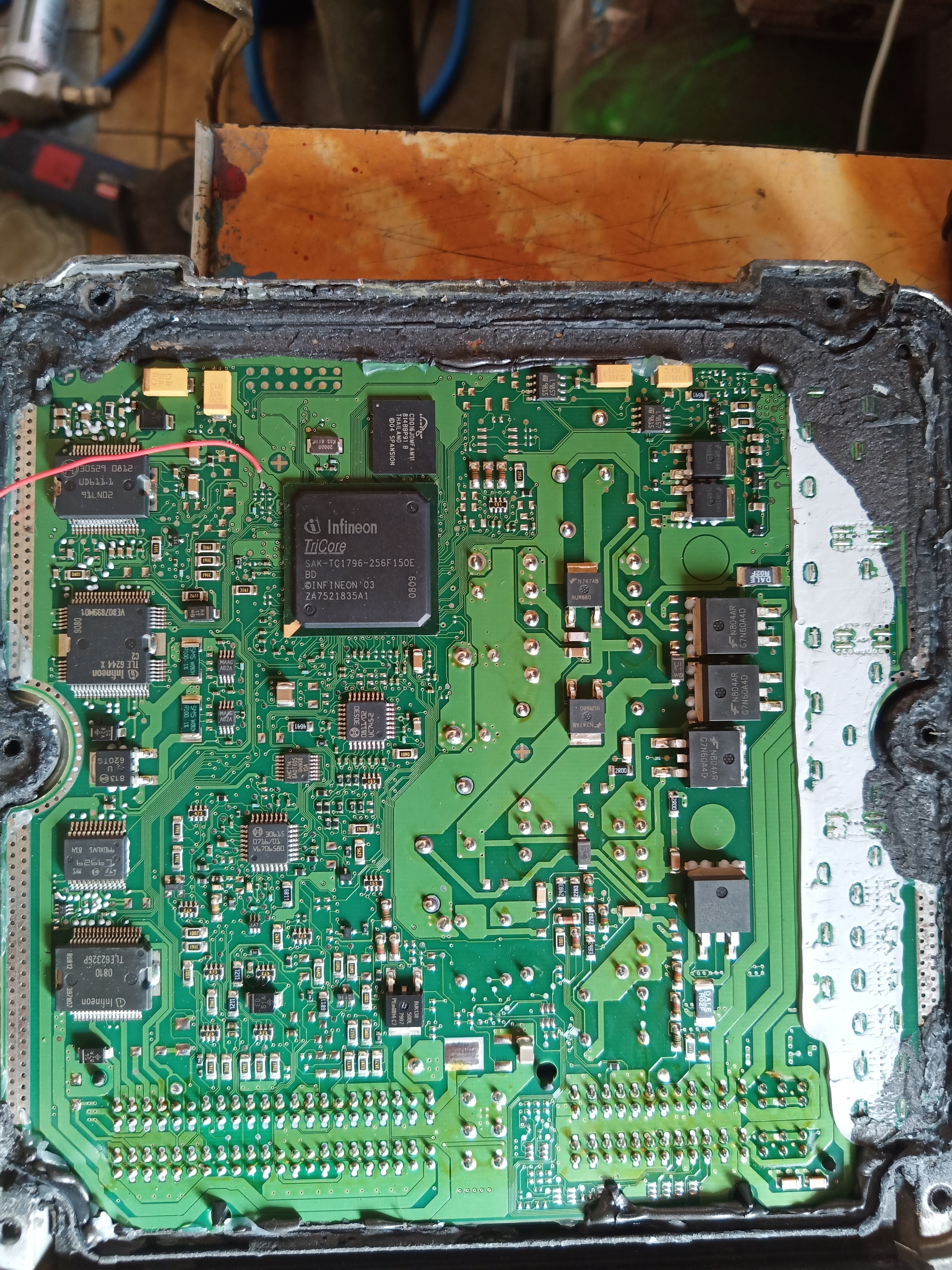

Подскажите каким из трёх протоколом читать этот блок ктагом?
146-EDC17CP14 XROM
152-EDC17CP14 IROM
166-EDC17CP14 XROM
