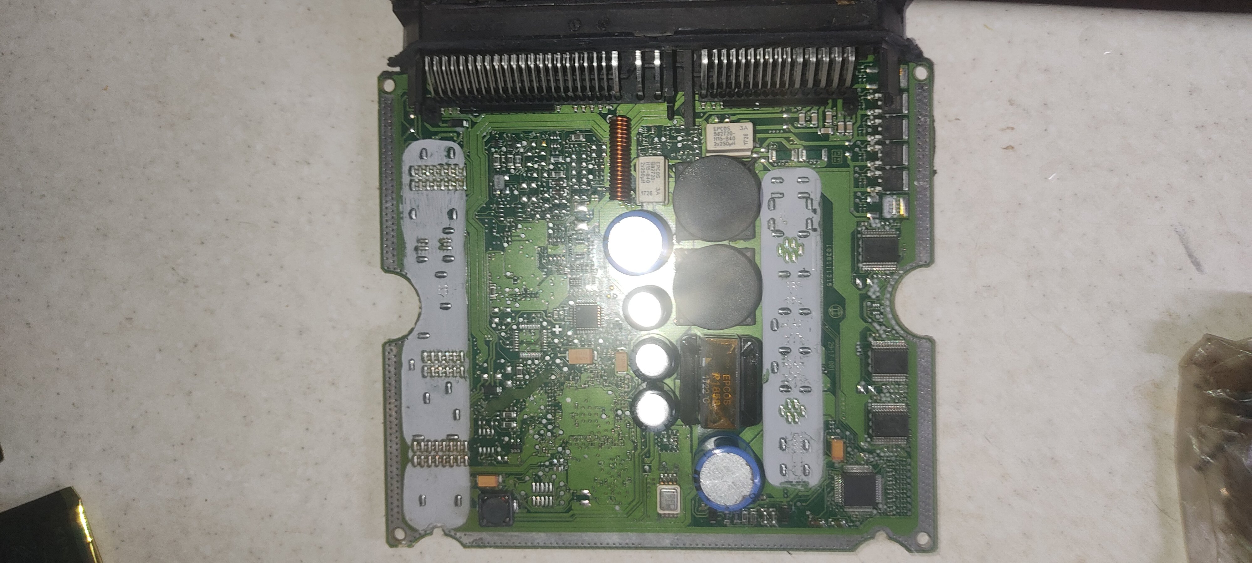

VW T-6, блок - EDC17CP20, утонул при засорении слива места дислокации, по питанию в коротком, пните в нужном
betty -45044
плату отмыл, перегорела нога на микре питания 40077- заменил, сейчас в коротком по питанию, смотрел видео про супрессор на блоке EDC16, на этом блоке подскажите ,где супрессор или ещё какие мысли....????

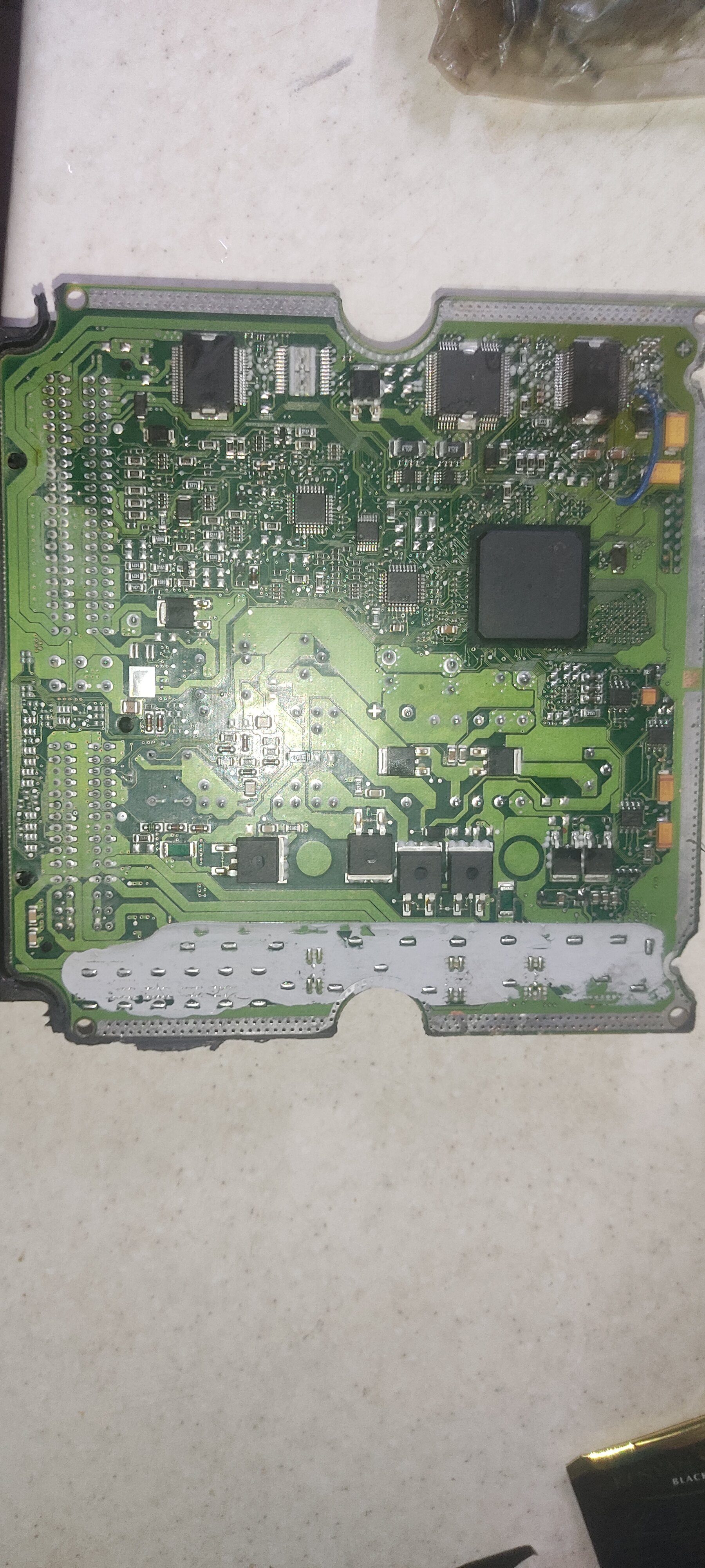

дык подать на питание 1 вольт с ограничением 0,5 - 1 ампер, и посмотреть в тепловизор, что греется. (ну на край вместо тепловизора залить плату очистителем карба, где сохнуть быстрей начнет)
боюсь , что бы не спалить чего, мне бы супрессор выявить, я все элементы похожие на супрессор вызвонил, в кз вроде нет, но их ут похожих - целая куча
Есть же ещё и варистор, но я его не вижу, в теории его на плюс вешают , но я его не вижу
1 вольт с ограничением по току ничего не спалит. Нагреется закороченный элемент.
Сейчас лабораторник на ближайшие числа закажу, а то у меня только ктаговские и галетошные))), и продолжу, а пока продолжаю думать)))
Не похоже, до проца влага не доставала, вся влага в районе стабилизатора и кондёров, вокруг проца идеально
В коротком может быть что угодно. Ищите.

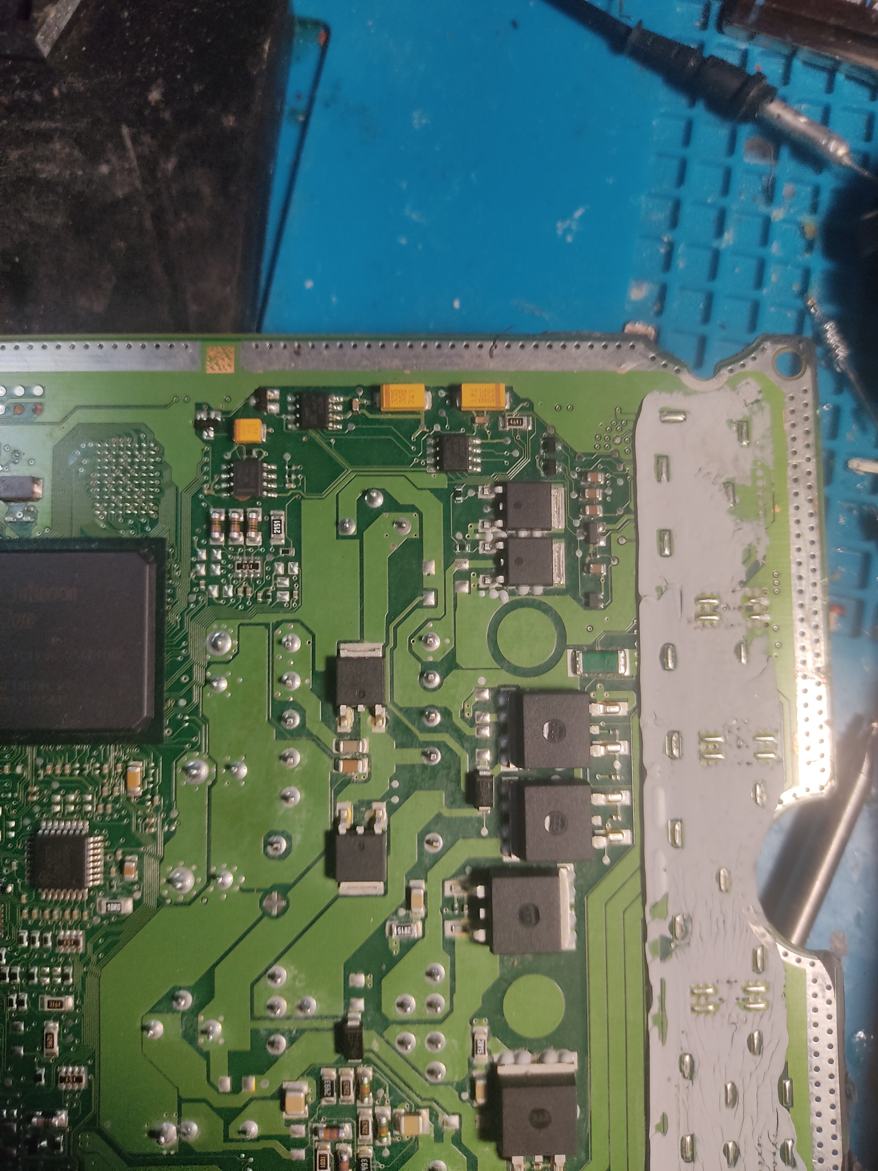

Нашёл, я что в коротком, транзистор 3N10L250, вопрос в том , что снял компонент, короткое ушло, но блок на связь не выходит, вопрос в , что пока не поставлю рабочий элемент бок на связь не выйдет??? Просветите)))
Два транзистора одного номинала правый верхний угол, снял, тот , что повыше
Вопрос ещё от куда аналог подкинуть, всякой хрени валяется завались, похожих транзисторов куча, типа как блоки ТСМ с фокусов, блоки всякие, какой бы аналог подкинуть, пока думаю
Спасибо за поддержку, но вопрос пока не закрыт... Не понятно можно ли оставить транзистор QN0406 -который поставил взамен 3N10L26, или всё таки - поставить , что было по заводу?
А потом, то что он стал читаться не говорит о том, что он полноценно будет функционировать на авто.
