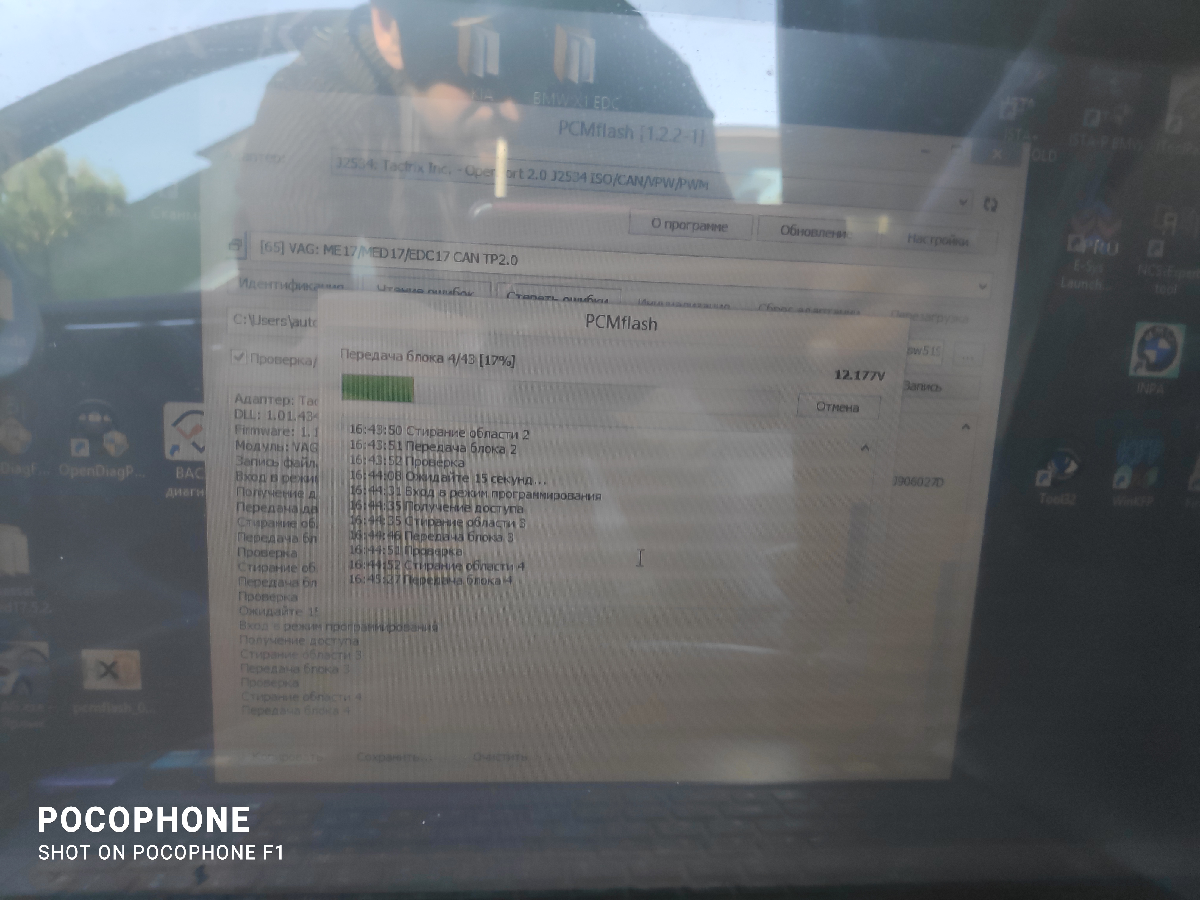

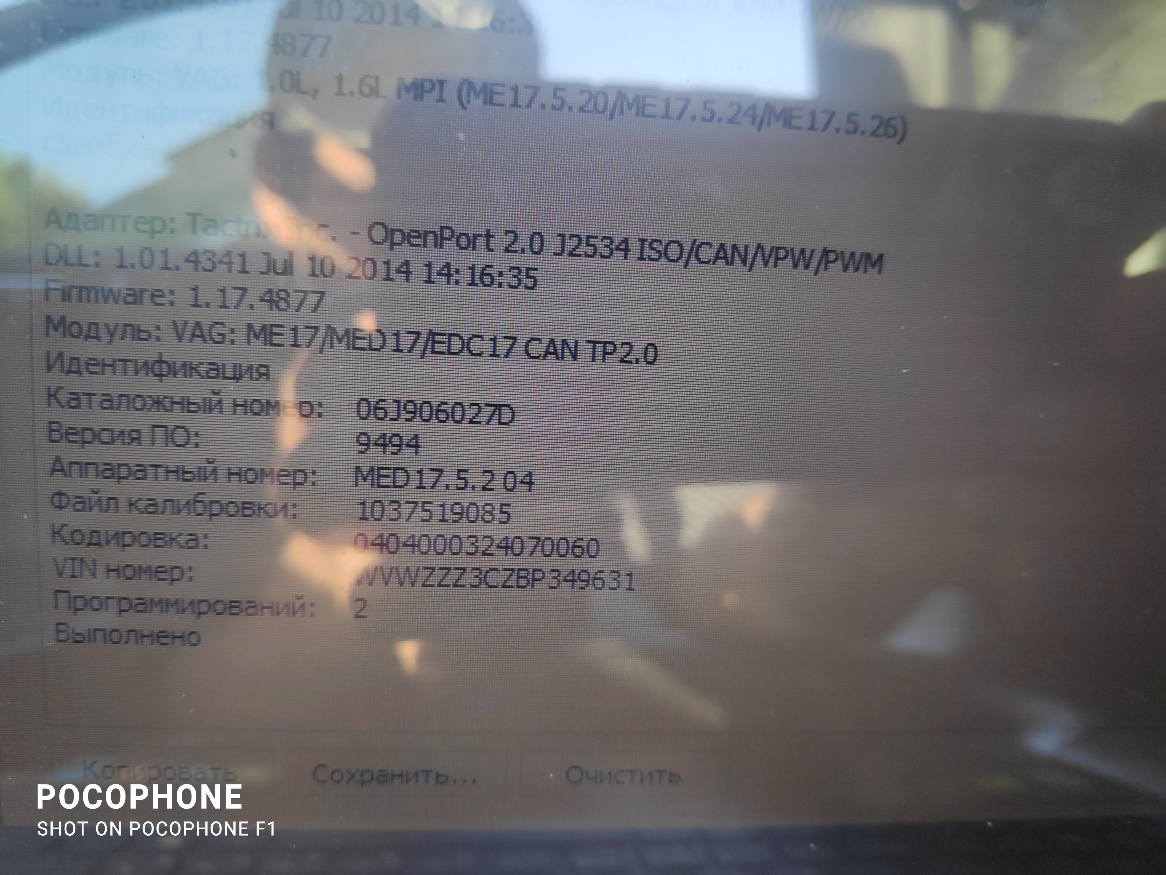

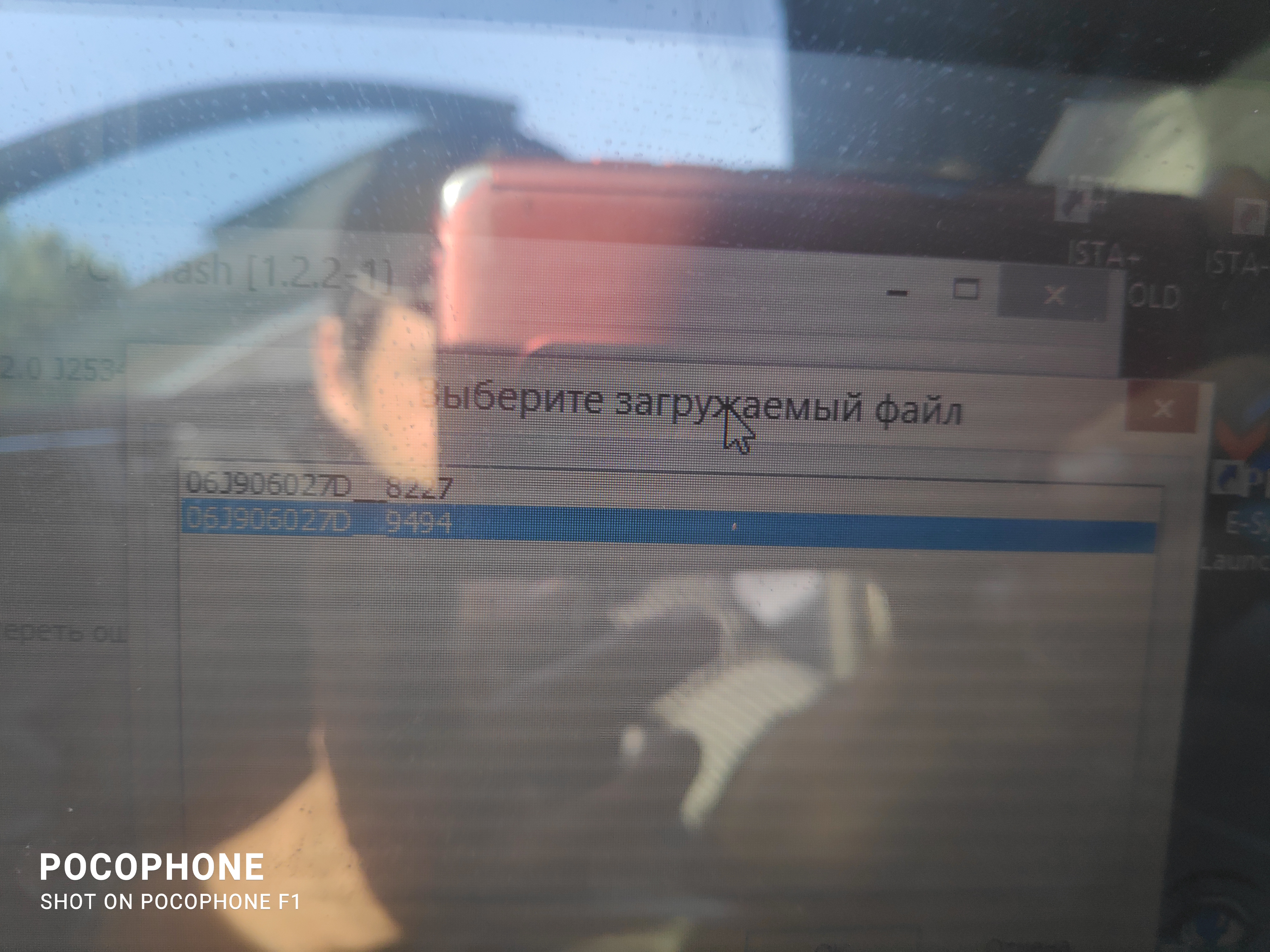

Всем привет! блок не новый, но на форуме не нашел про него. Может кому пригодиться кто первый раз делает. Вобщем приехал VW Passat коробка по моему автомат (не столь важно) делал в связке PCMflash (65модуль) + Openport по обд. подключился (кстати сейчас ПСМ требует интернет при запуске) считал виртуально прошивку как не странно предложил ДВА варианта старый и новый, можно было заодно обновить прошивку. Отправил калибровщику - потом записал. Вот и все, а да забыл сказать вентиляторы включаются (ставить на зарядку ОБЯЗАТЕЛЬНО). Писалось минут 5-7.
