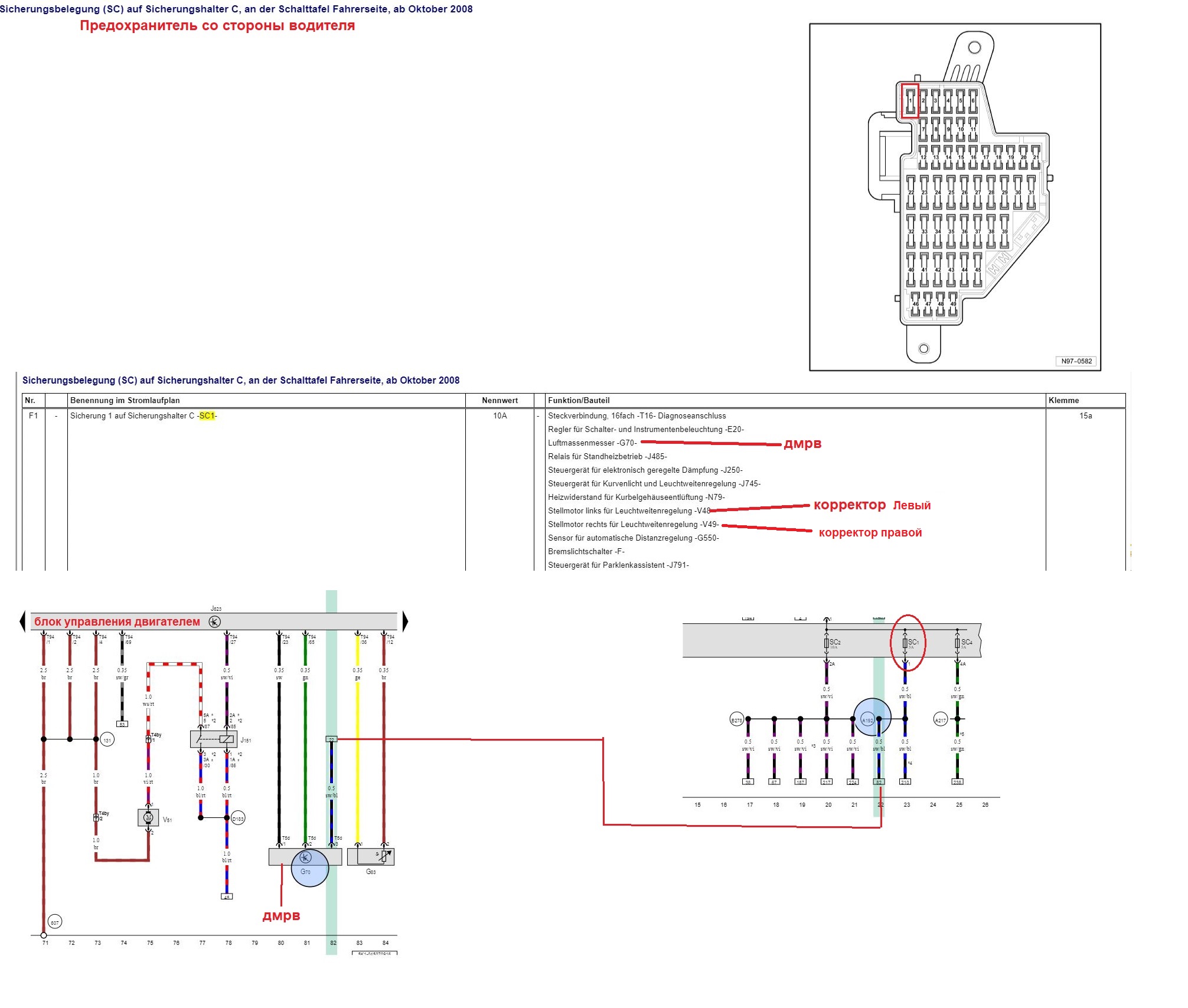

WVWZZZ1KZCW072797 спасибо. Пробовал кинуть плюс на прямую в разрыв, начинает работать но двигается корректор правой фары не прервано
у вас есть связь с этими системы через предохранитель SC1 ( дмрв + на корректор ) Проверь корректор правой фары
16-контактный разъем -T16- диагностический разъем 15a
Выключатель и регулятор подсветки приборов -E20-
Расходомер воздуха -G70-
Реле режима дополнительного отопителя -J485-
Электронный блок управления демпфированием -J250-
Блок управления корректора фар -J431-
Резистор обогревателя вентиляции картера -N79-
Исполнительный электродвигатель корректора левой фары -V48-
Исполнительный электродвигатель корректора фары правый -V49-
Блок управления дистанционным регулированием -J428-
Регулятор корректора фар -E102-
Выключатель стоп-сигналов -F-
Блок управления системой помощи при парковке -J791-
Активатор корпусного шума -R214- 3
Стабилизатор напряжения -J532- 5
