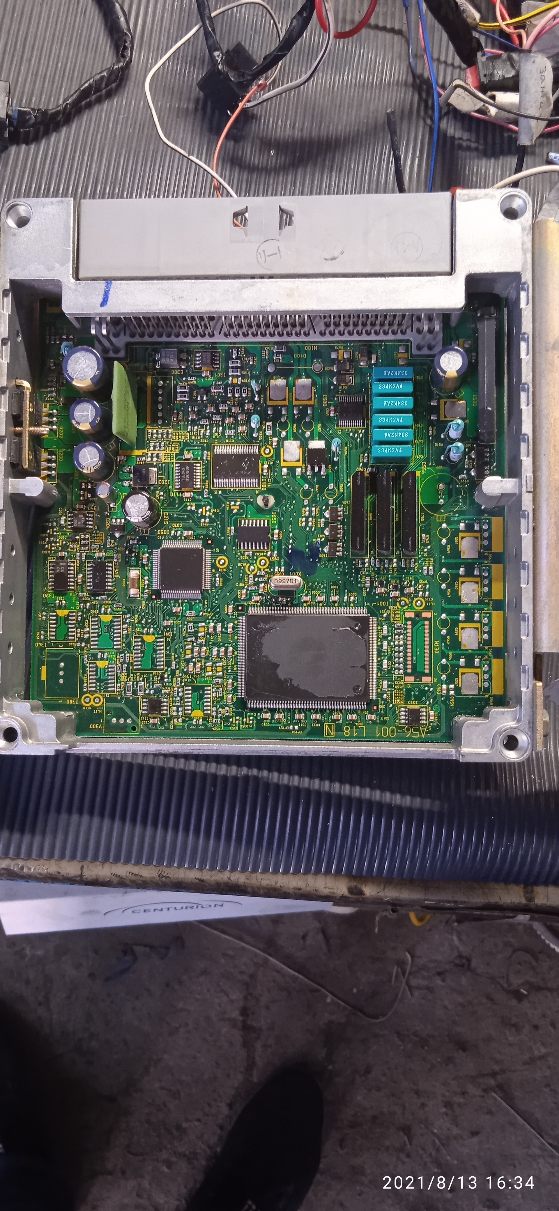

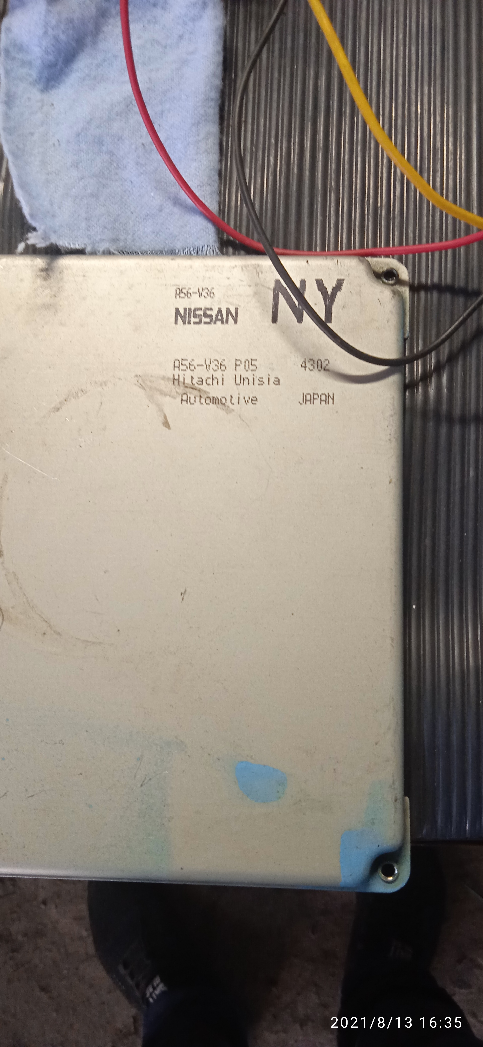

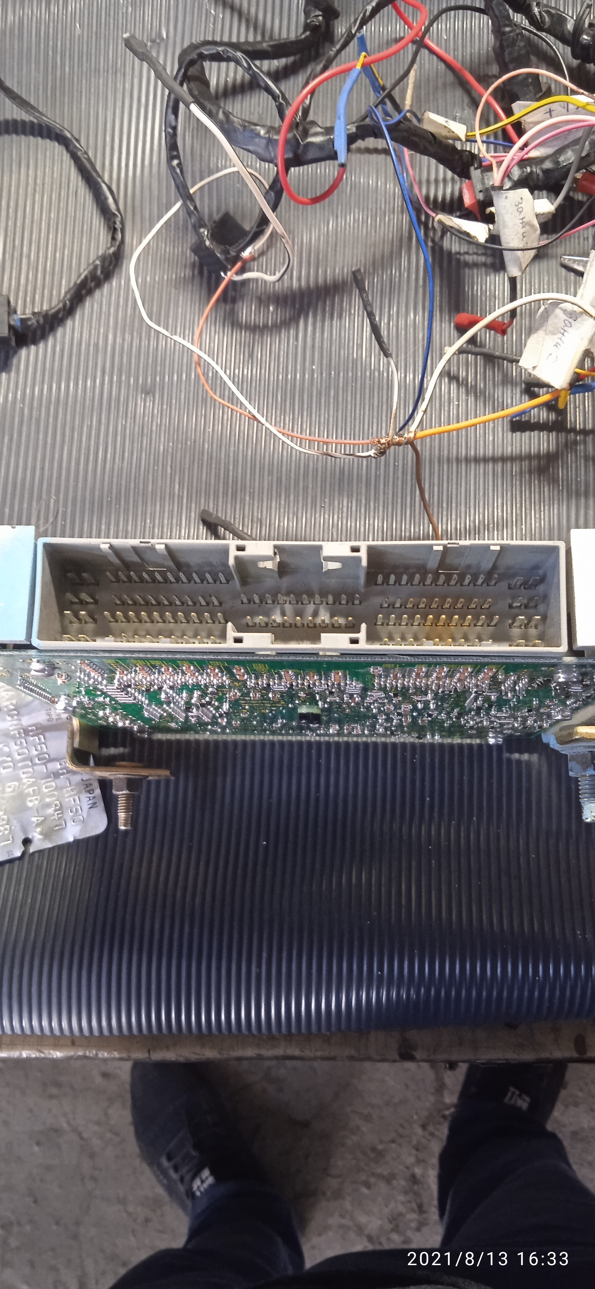

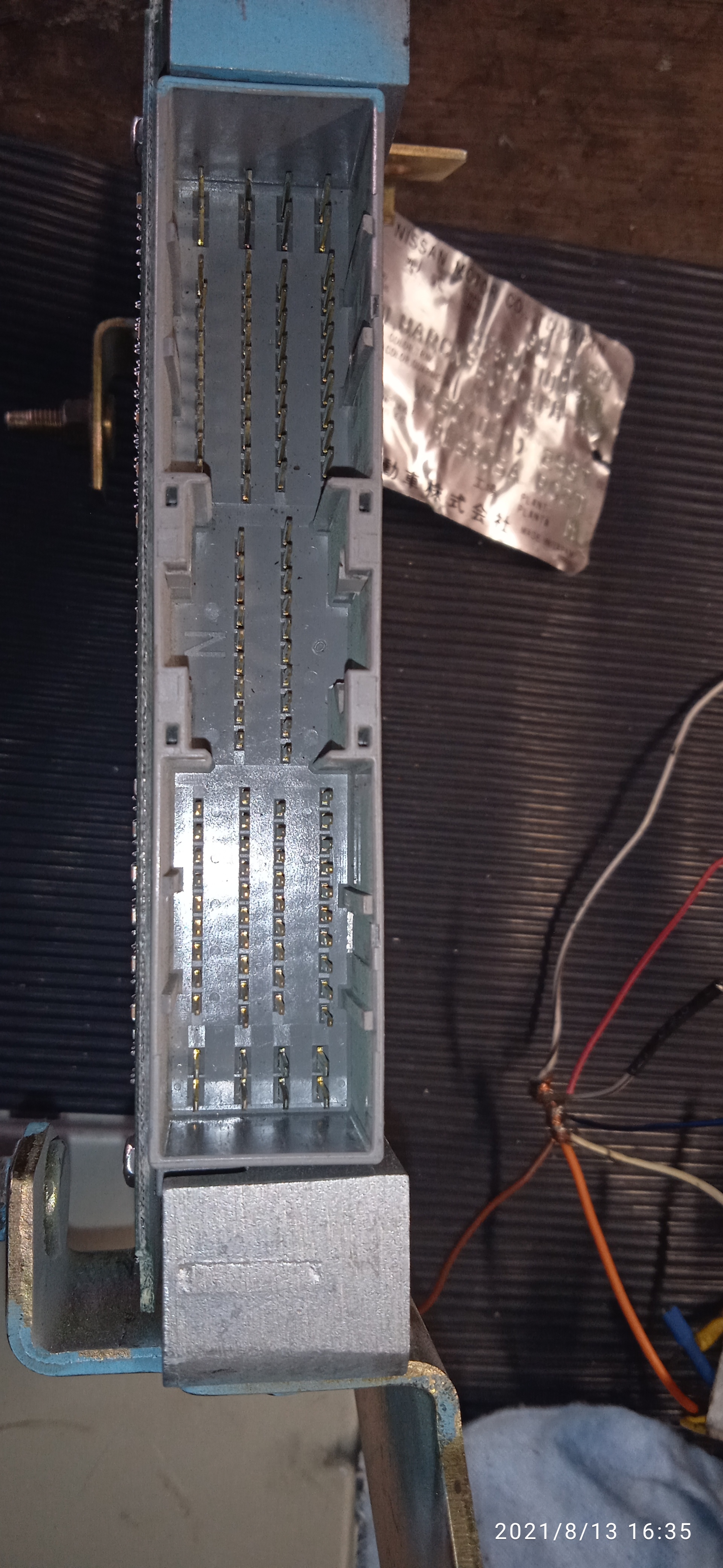

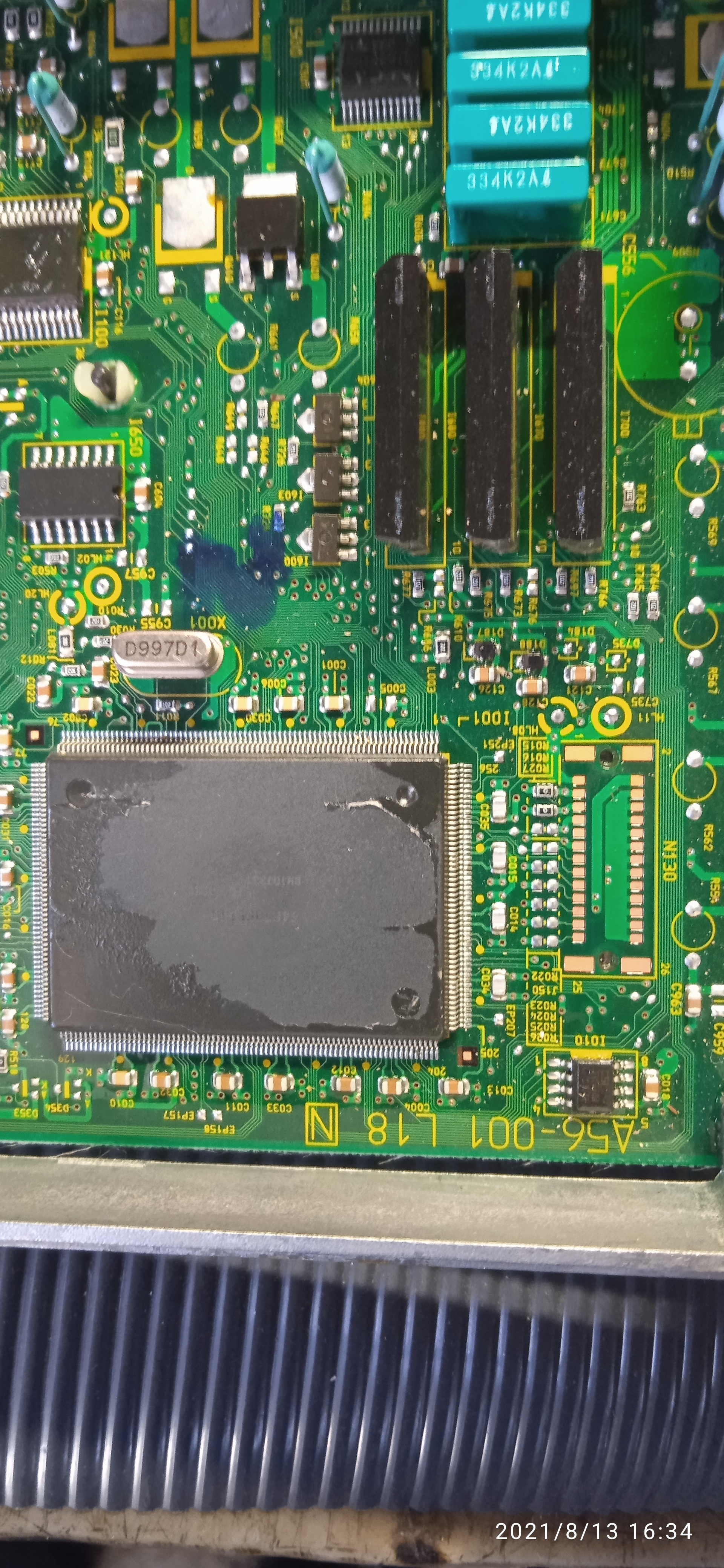

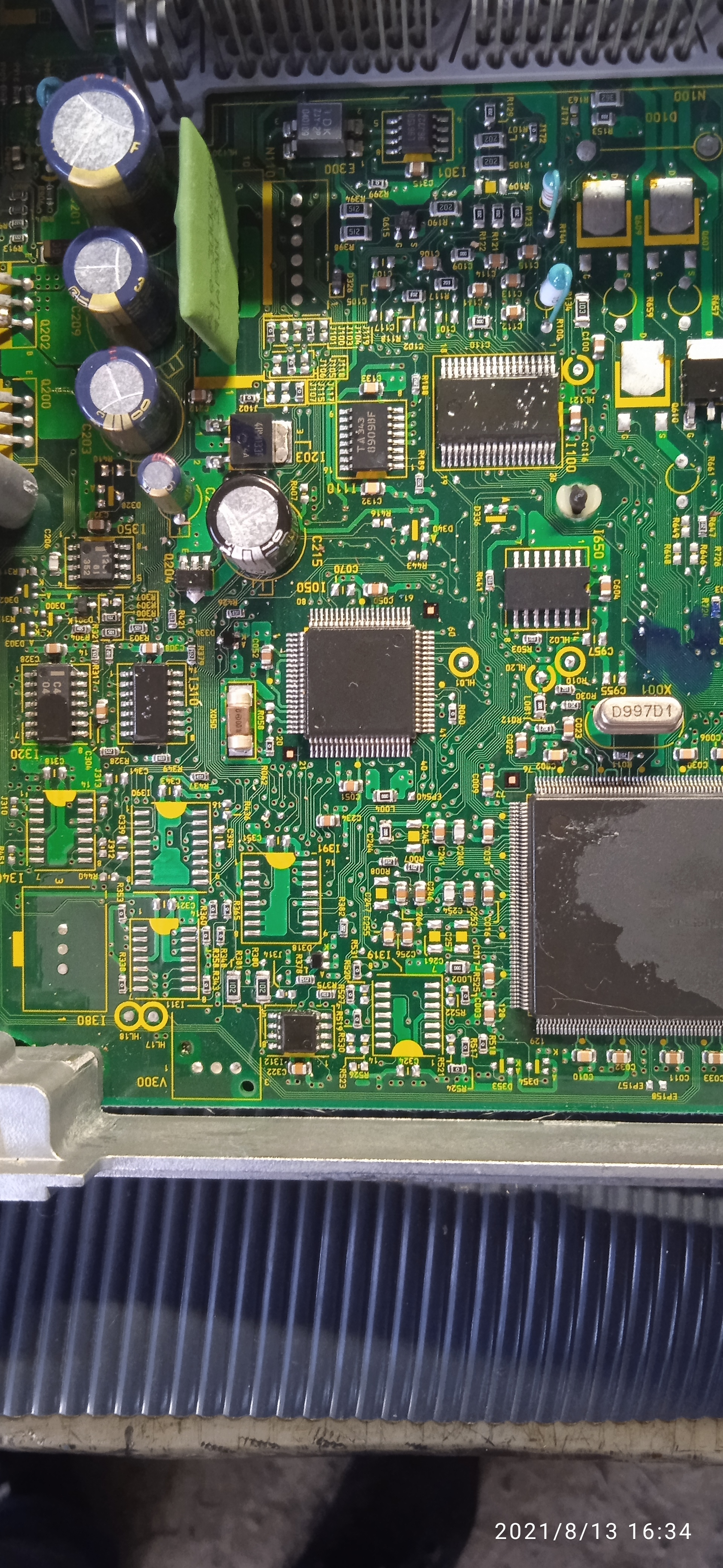

Всем привет!
Имею ЭБУ hitachi a56-v36 Nissan Cima проц SH705507N k-line на столе, попросили убить иммо под свап на класику.
Алекс на медленной скорости и пцм в режиме восстановления его вычитали файлы идентичны, сделали мне файл иммо офф, а писать они отказываются, поискав информацию на просторах интернета понял что проц защищён от записи и пишется только на авто с исправным иммо или естественно пиасини но, в пиасини чинской нет распина для этого ЭБУ.
Вопрос, может был у кого опыт работы с таким? Может есть оригинальная пиасини и там есть распин? Может кто-то имеет доступ к забугорным ресурсам? Может есть ори ктаг и там есть распин? Поделись пожалуйста.
