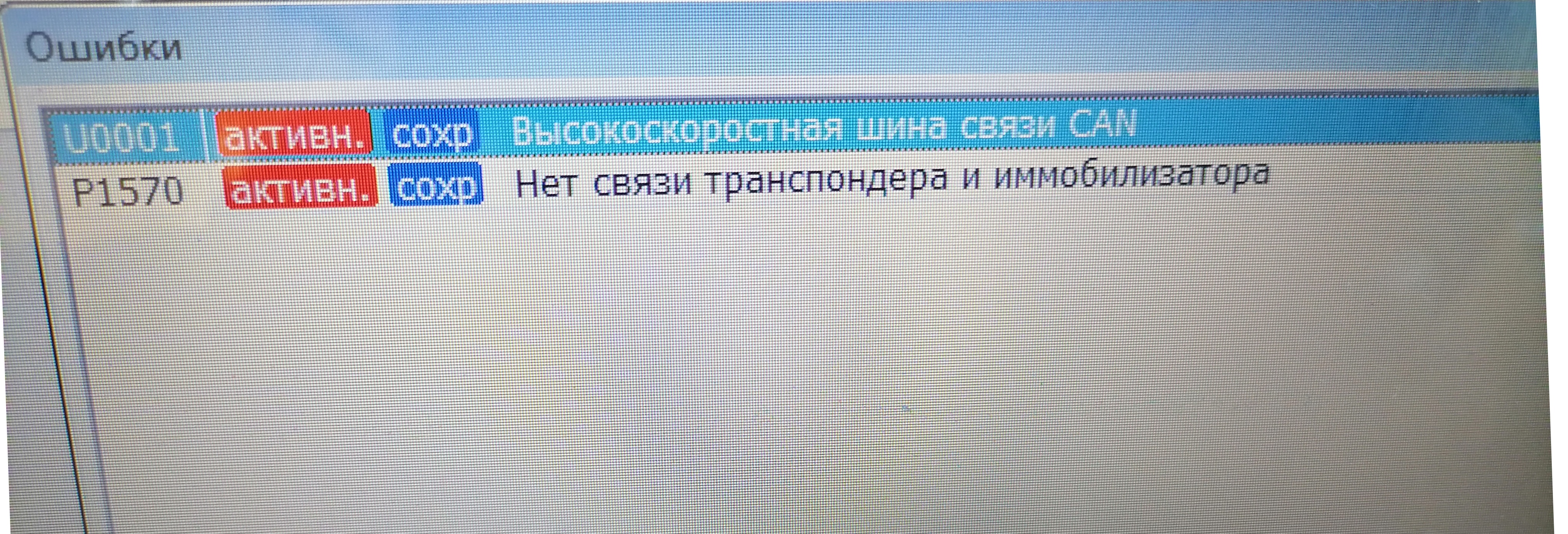

В газель свапнули мотор от патриота, прошил прошивкой е2 с переносом 17А00-17FF0 из стока, иммо отключал алексом установкой галочки в настройках. Машина заводится но горят ошибки Р1570 и U0001 как лучше поступить в данной ситуации чтоб их погасить ?
