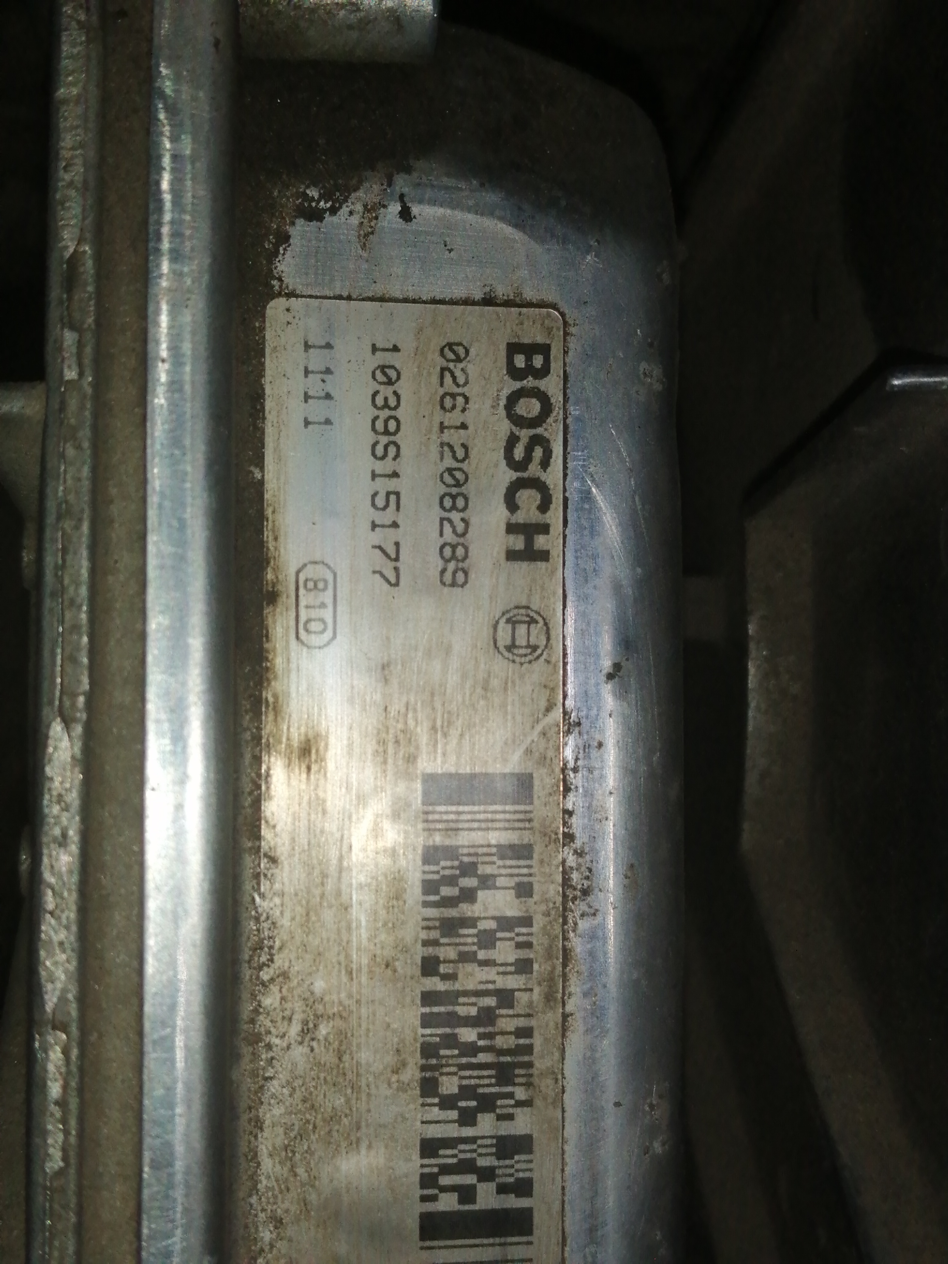

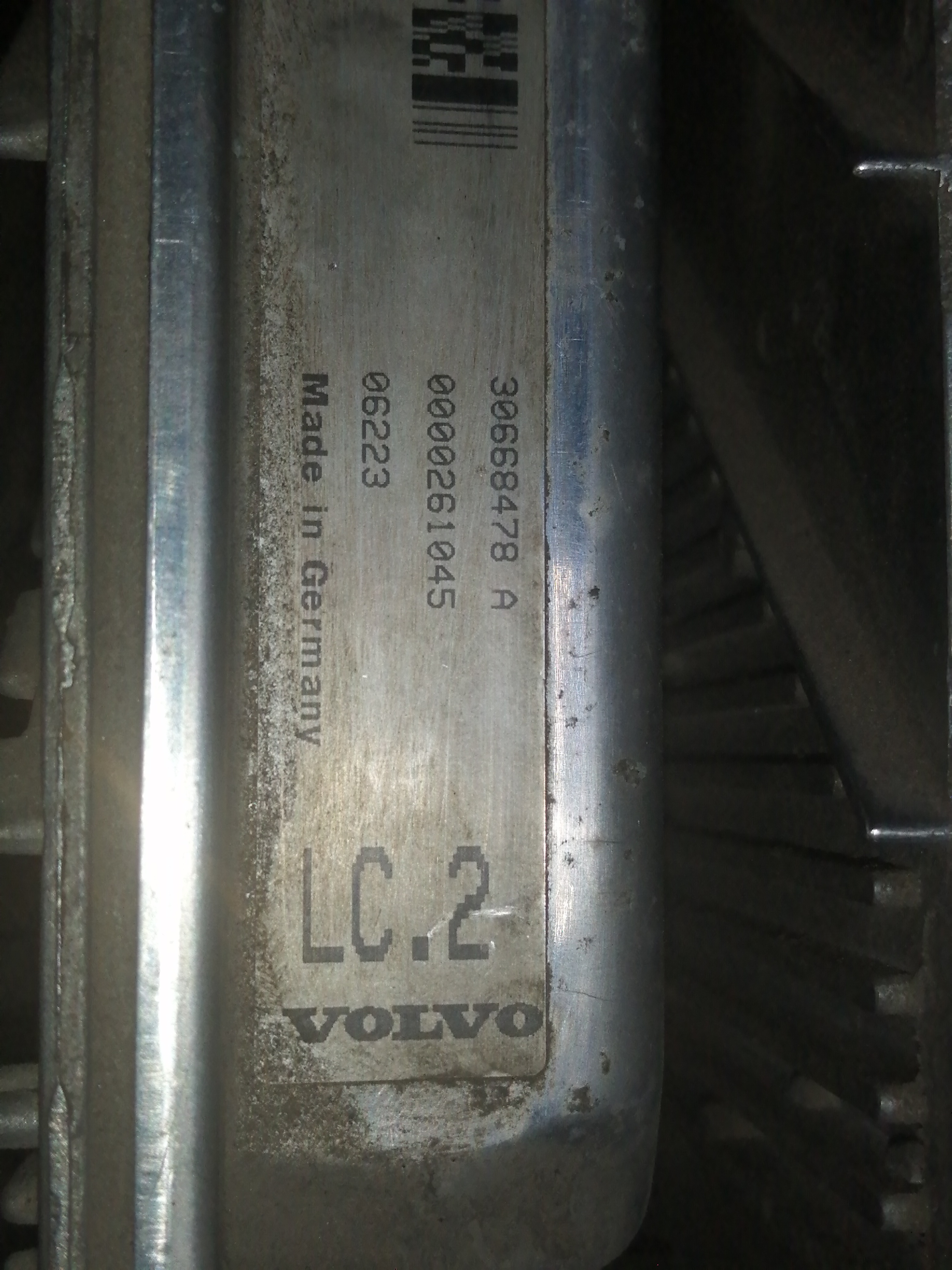

Клонирование ECM (ЭБУ двигателя) Volvo Bosch ME 7.0.1. Караганда.
Успешно проведено клонирование ECM (ЭБУ двигателя) Volvo Bosch ME 7.0.1. Авто Volvo XC90. (ECM хранит данные "синхры" с CEM (центральным блоком) и если просто заменить ECM, двигатель не запустится.) В…
www.drive2.ru
Блок BOSCH ME 7.0.1
Делает combiloader судя по статье на драйве
По идентификату из первого поста это 7.0.1 но я не знаю какой блок на посте в драйве
