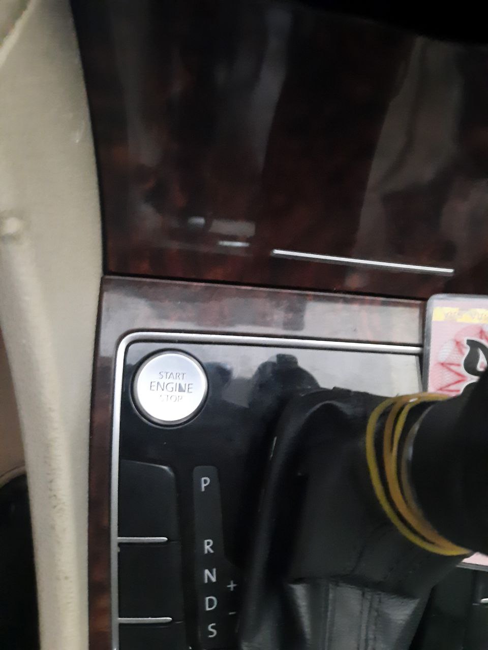

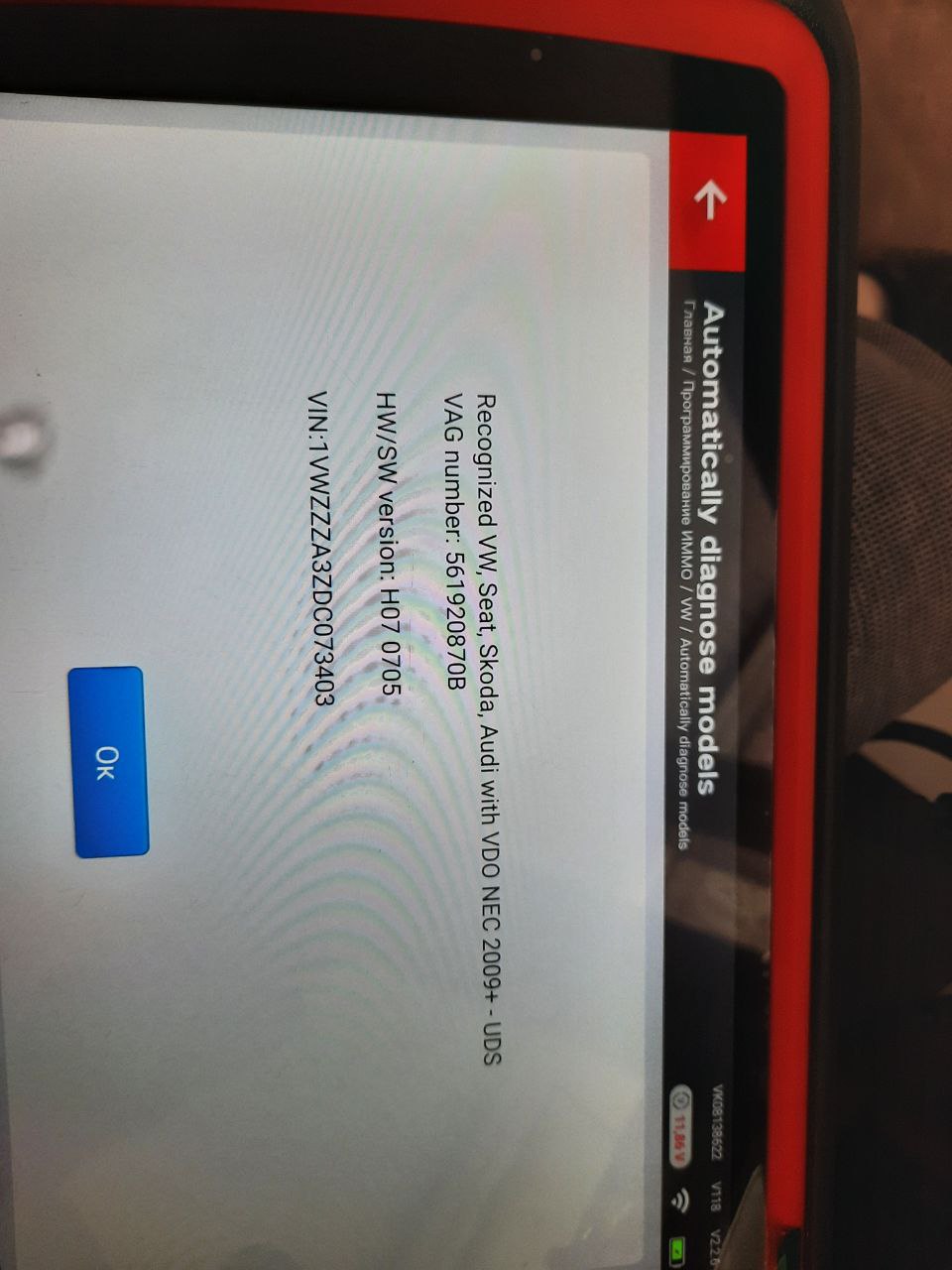

У клиента было единственный ключ он потерял его, заказал ключ и в время привязки ключа ошибку даёт (learning key error) vvdi key tool. Оказывается до меня уже кто-то попытался сделать сейчас через автосканер не зашёл в иммобилайзер. Задача такая отключив иммобилайзер завести машину через чип тюнинг не знаю с чего начать

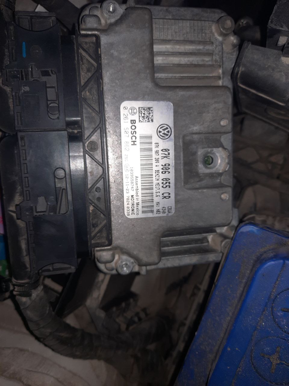

Должен быть Bosch med17 или EDC17C46.
Читать 71-ым модулем PCM или с разбором в BSL.
Иммо офф 1500р.
Некоторые моменты я пропустил ключ от машины была (smart key keyless ) стоп старт, на данный момент заблокирована защелка после отключения иммо машина заводится ?
