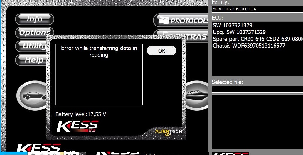

Доброе время суток.
Vito 639 115 2.2 CDI
При работе КЕССом по обд, Выдает ошибку. Считал ID и при "Reading" выдал ошибку "error while transferring data in reading"
Пробовал 61 и 69 (кан,к-лайн)
Может кто знает как это лечится ?

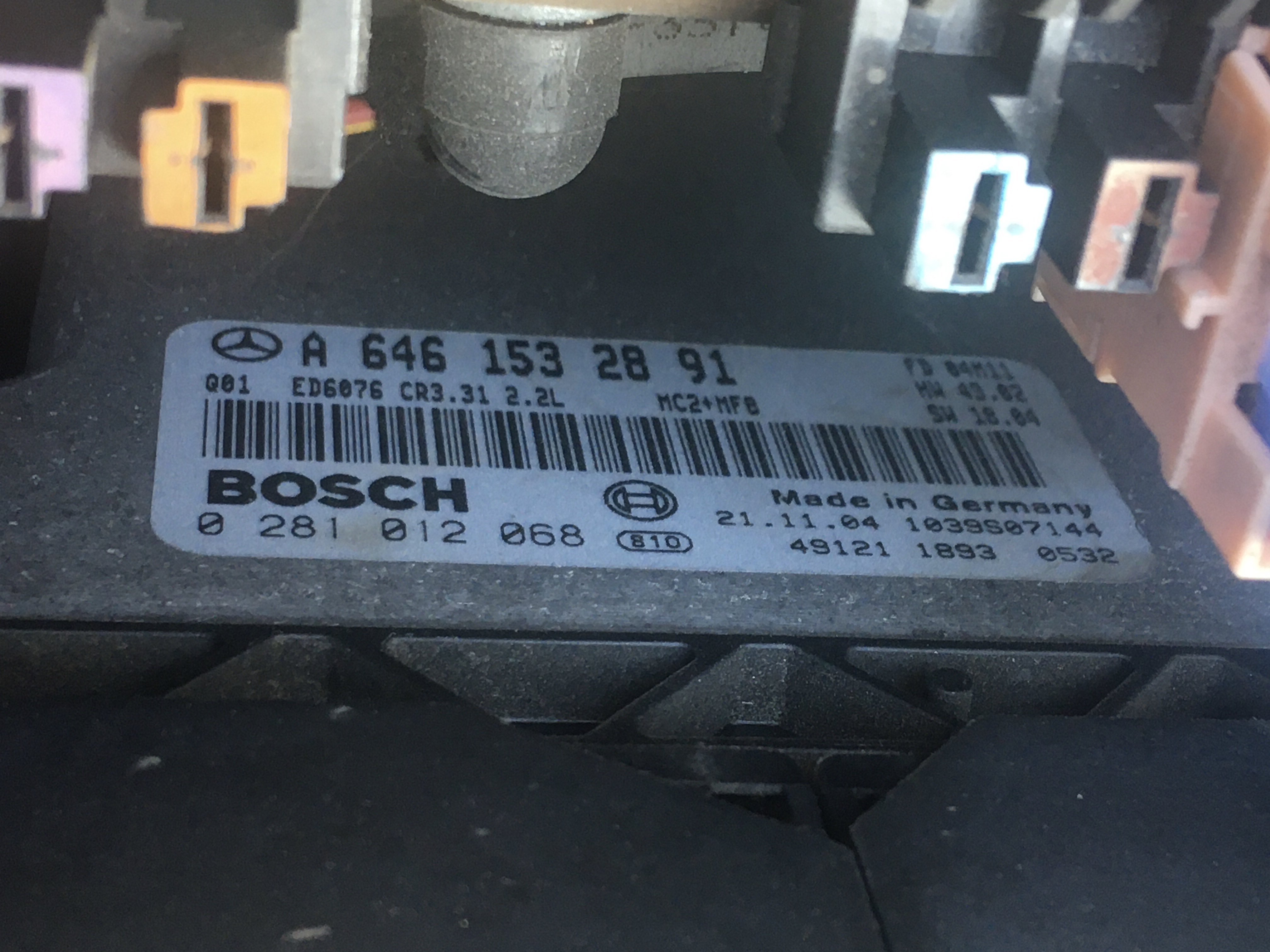

Мы ешё незнаем что там за блок стоит,а вы уже площадка с другой стороны.Блок какой стоит на машине? Может кто-то ответить?Вы не знаете что там стоит,а уже читаете и пишите!!!
Я не говорю что вы не знаете.. и я отлично знаю что там стоит, но топикастеру даже лень было номер блока глянуть
У меня этот софт есть. Блок стоит у вас edc16c2.
Открывайте и все, ничего переворачивать не нужно.
Площадка под крышкой, а крышка держится только с одной стороны . 1мин его открыть
Читайте внимательно
BOSCH EDC16C2-7.31​0281012068​A6461532891​1037371329​
MERCEDES W639 VITO, VIANO 2.2 CDI 109HP​
Productdetails | Bosch
EDC16C2,0281012068,Engine Control Unit,
www.bosch-repair-service.com
Edc16c2 прошивка размером 1мб
Edcc16c31 прошивка размером 2мб
