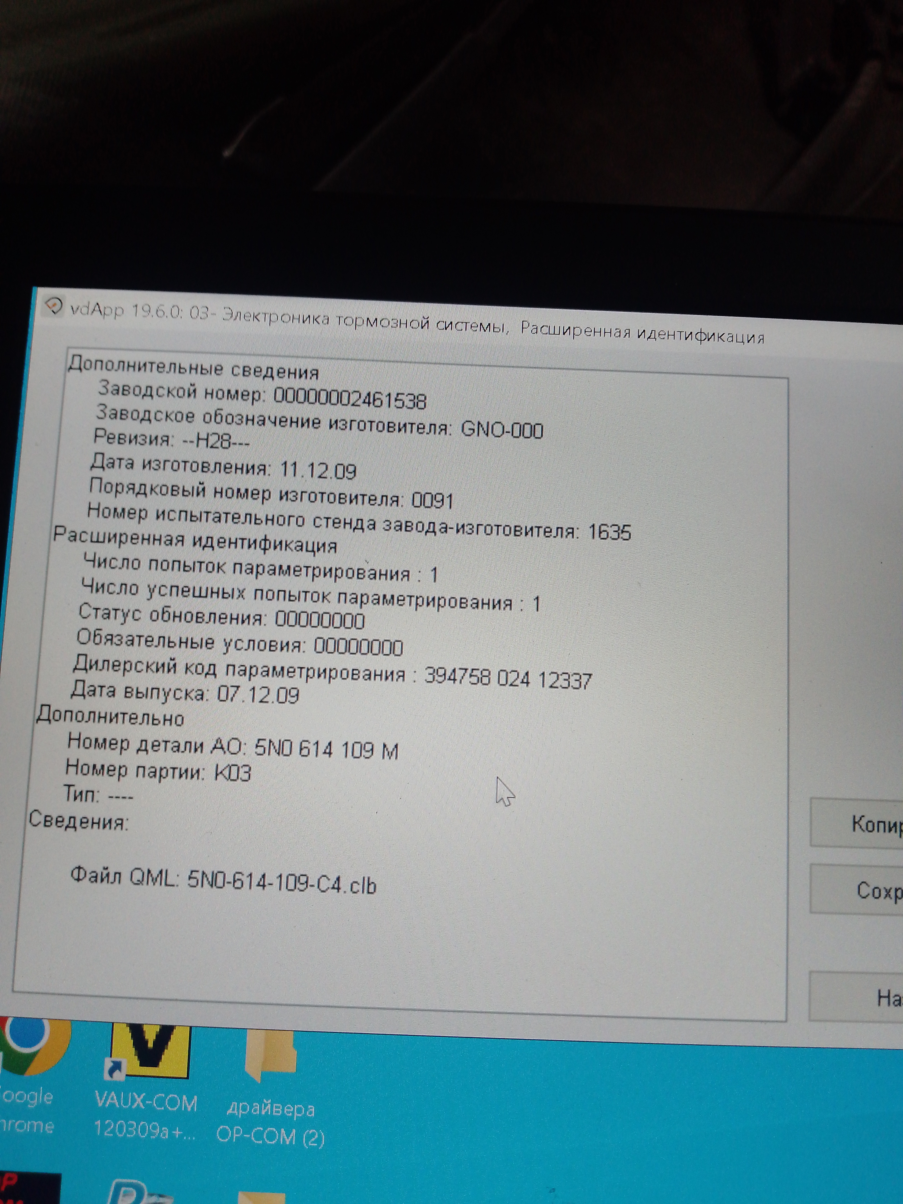

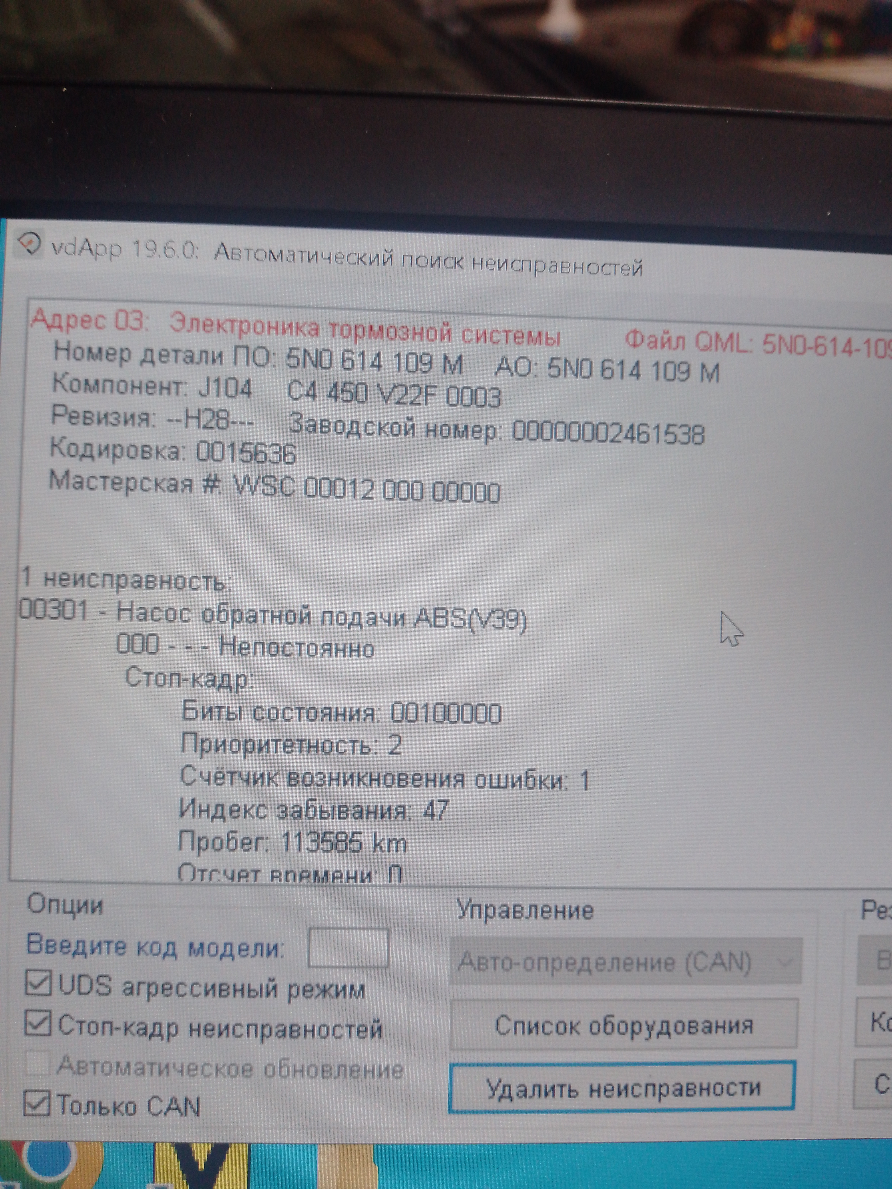

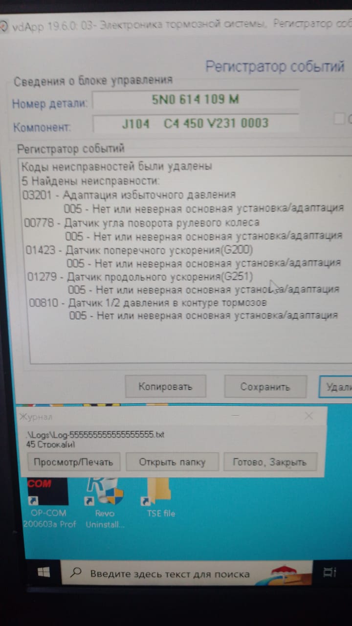

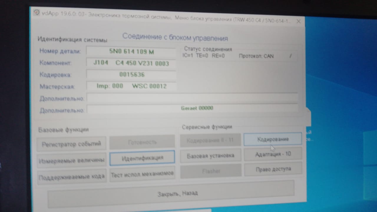

Был заменен блок абс , стоял блок 5n0614109m. Заменен на алогичный 5n0614109m. Кодировка перенесена со старого на новый. Значок abs пропал на панели , абс работает . но светяться значки P . Давление в шинах . ECP . Скользкая дорога. И ошибки в блоке. Вопрос что нужно адаптировать и закодировать чтоб все заработало. Фото ниже что было и что стало. Работаю программой вася диагност.
