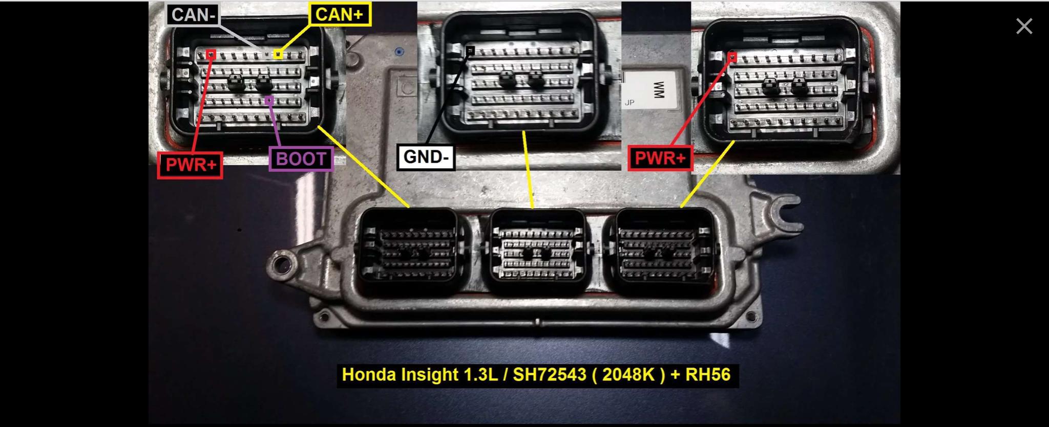

Всем доброго дня. Хонда Кросстур 2013 3.5. После прошивки блок не выходит на связь, прошивал ПСМ, запись завершена успешно. Может кто поделиться информацией по данному блоку, может быть схемы подключения на столе у кого-то есть?

По розетке, отлом, ориг еще модуль такой не купил, редко бывают подобные авто. Прошивку заказывал, запись была завершена успешно. После прошивки вкл зажигания три щелчка стартера и ничего не происходит. Блок на связь не выходит. Пробовал ориг ПСМ инденты снять, тоже не отдает
По розетке или на столе? Есть схемы на этот блок? Инфы по ним совсем нету..

Может кому-то информация будет полезна по этому блоку: машину завели, но на другом блоке. Родной блок еще путешествует, с ним ничего не ясно, пока результата нет. Был найдет блок от американки, похожий, но не цифра в цифру. Всего один блок на всю страну. Просто так иммо через HDS или Лаунч не привязать. В итоге спец сделал только иммо офф, и то он очень долго возился. Так что ребят, не ломайте такие блоки))
