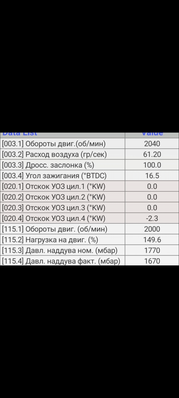

На личном авто появляется затуп при разгоне на 2000 оборотов.
уоз резко до 16° подсказывает и плавно падает к 4000 оборотов, соответственно тачка не едет на этом диапазоне.
Куда копать подскажите?
