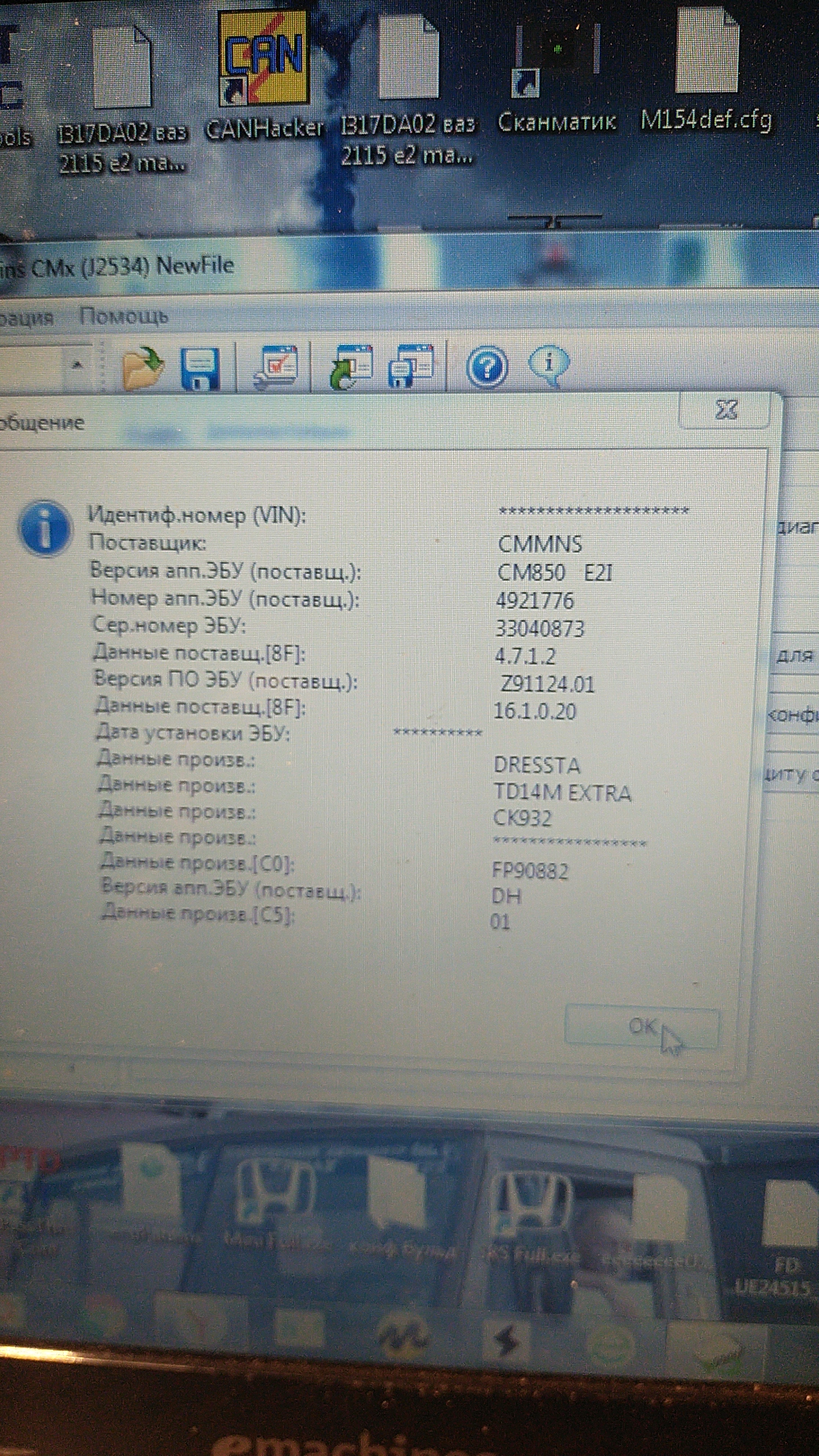

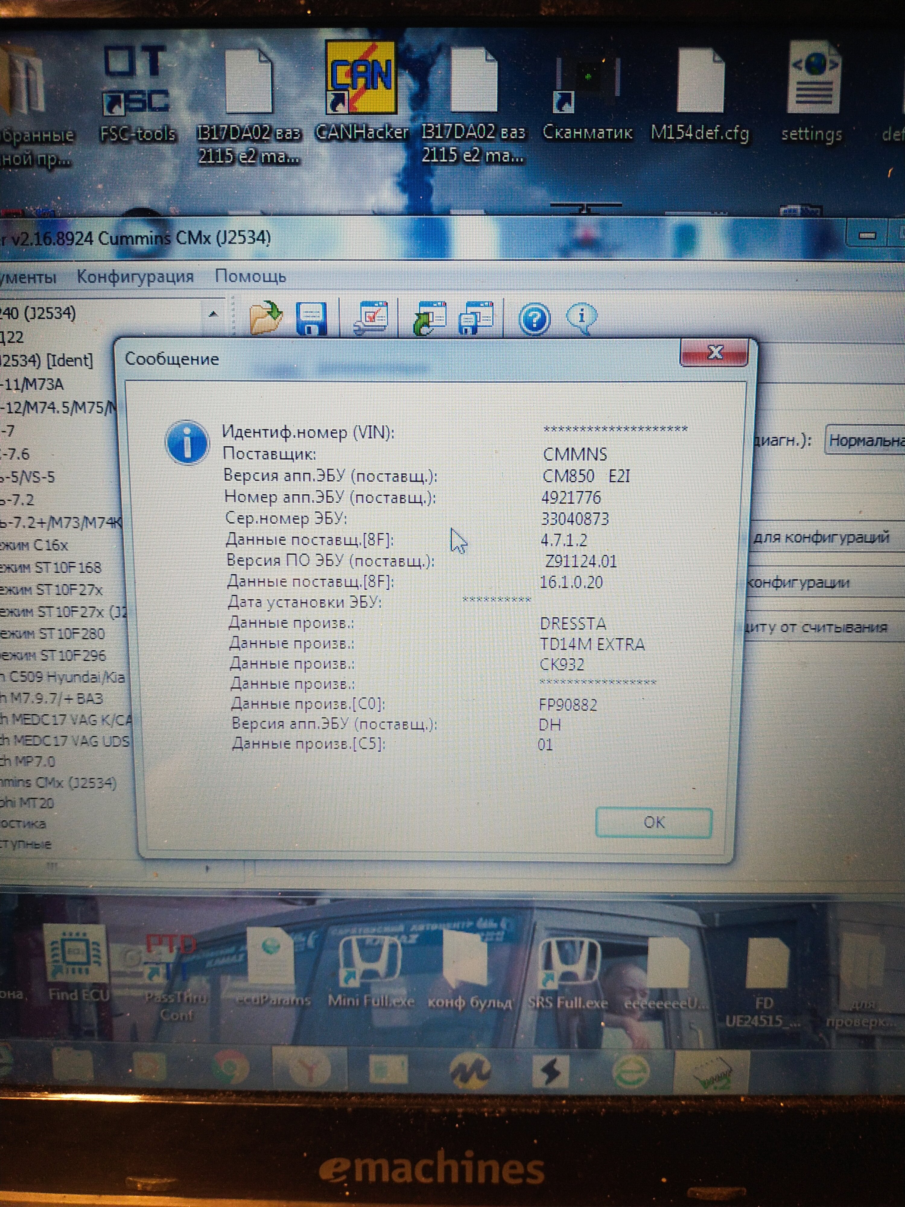

Я конечно извиняюсь, не имею статуса калибровщика! Вы файл приложите! Так будет проще! Ну и далее, чем читать будете, чем писать? По вашему фото, вам могут предложить только фото!!! Какие сейчас обороты? Почему они такие? Какие нужны в итоге? Может у вас авария, и обороты подняты из за этого! Немного ясности внесите!
Доброго вечера ! Не нужно ничего читать - писать . Cummins INSITE в помощь ... И сразу все станет на свои места ...
так то да,только на Вашем скрине всё под замком ,в таком случае на камминс помогает лаунч 5
Спасибо за отклик
Я пробовал считать комбиком- считалась кривая прошивка по ходу...
Доброго вечера ! На скрине подгружен образ . Все замки Cummins INSITE открывает , при умелом использовании . Плюсом вы диагностируете Ваш автомобиль и узнаете что и где не так . Записать Cummins INSITE тоже может .
