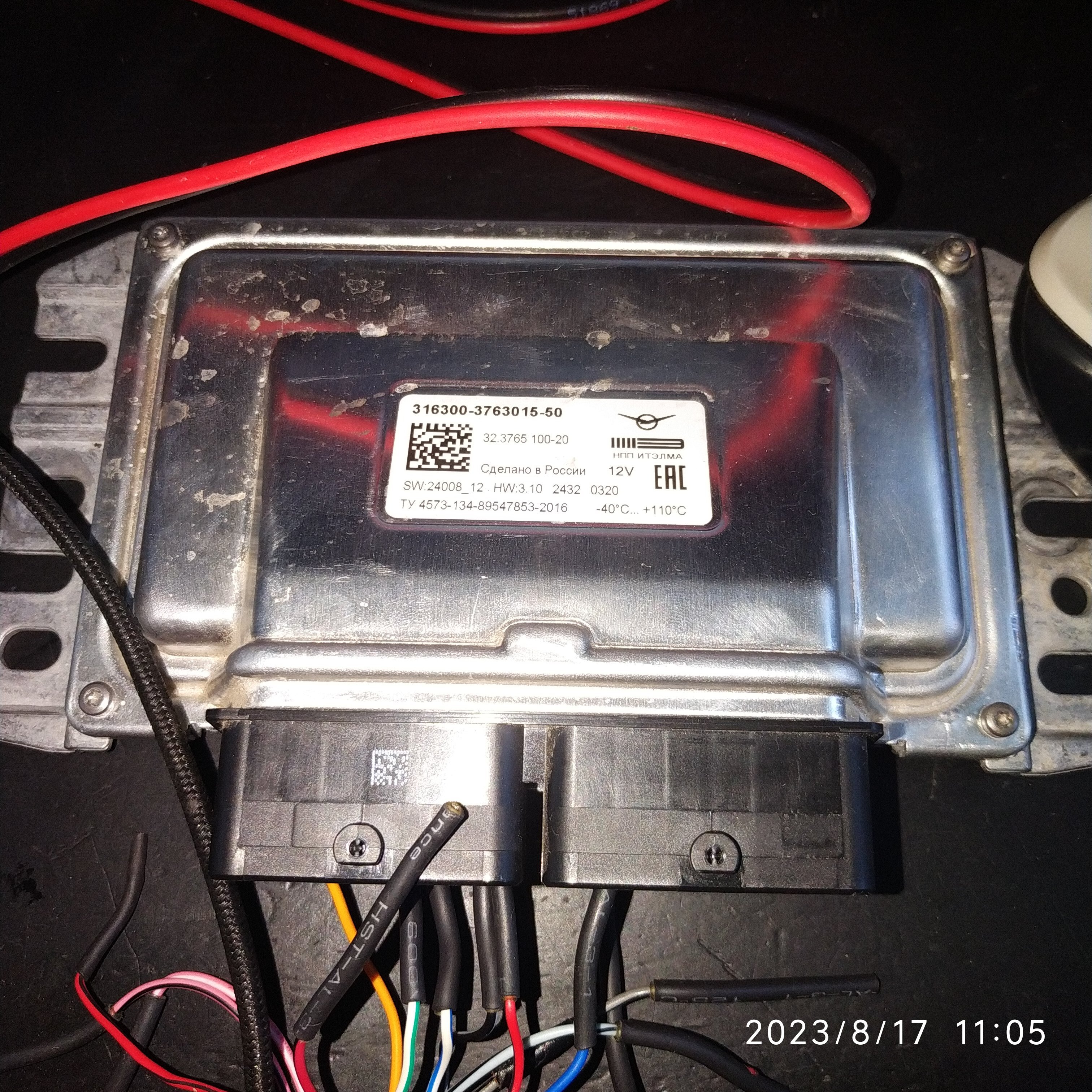

Всем привет, подскажите каким модулем комбика правильно работать с данным блоком?

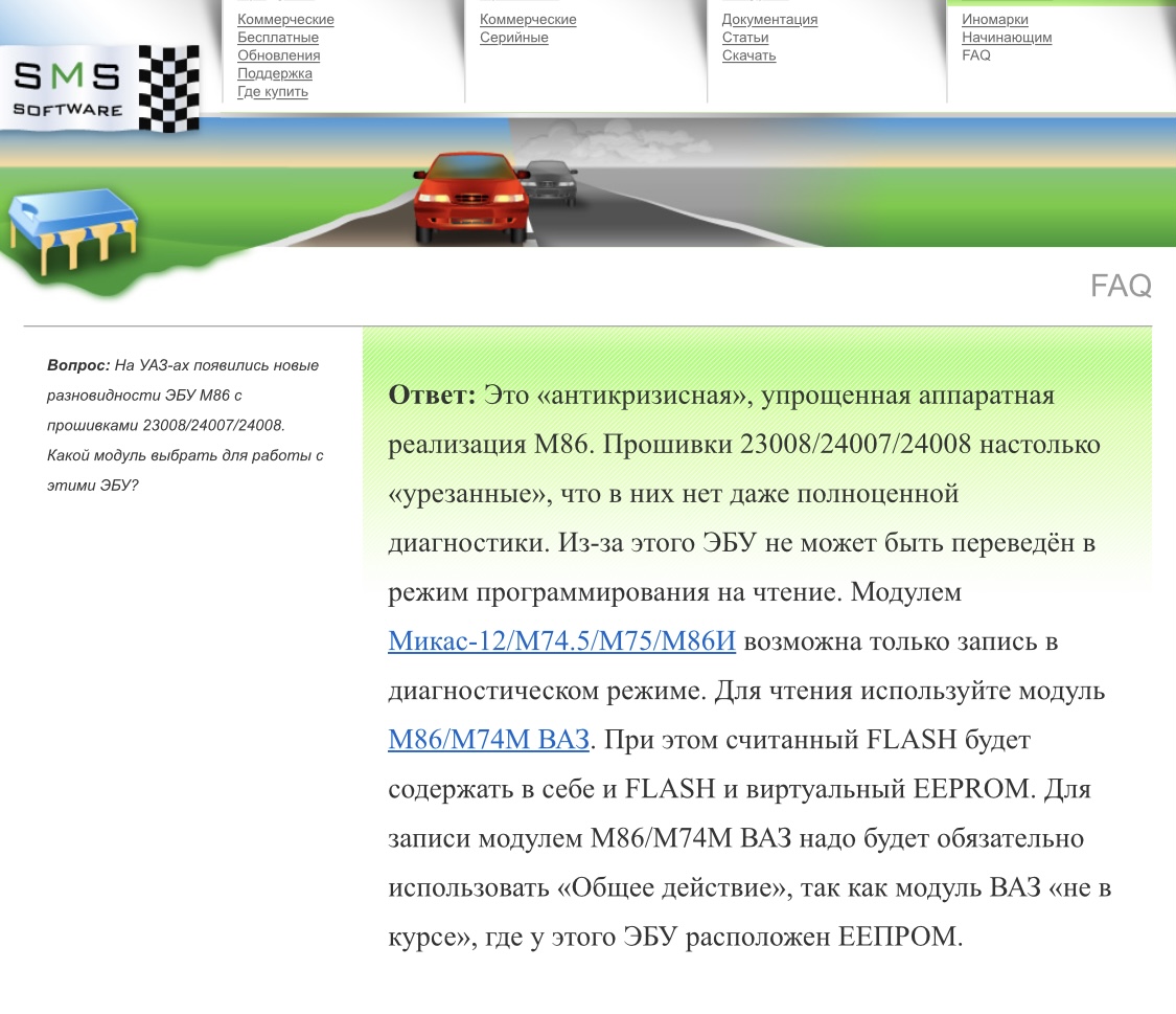

М86/м74м. И чтение и запись. Только включать нужно общие действия галку поставить. Там епром виртуальный а модуль от ваз этого не понимает.

Только вчера общался с Сапелином. И его ответ был можешь с читать и писать модулем м86/м74м но с галкой общие действия. Переписку не буду присылать.
У меня оба модуля открыты, но всегда читал писал м86 уазовские модулем М86И. Модулем м74м не пробовал
комбик модулем микас12/м86и этож вроде логично. распиновка первый вариант как в справке
