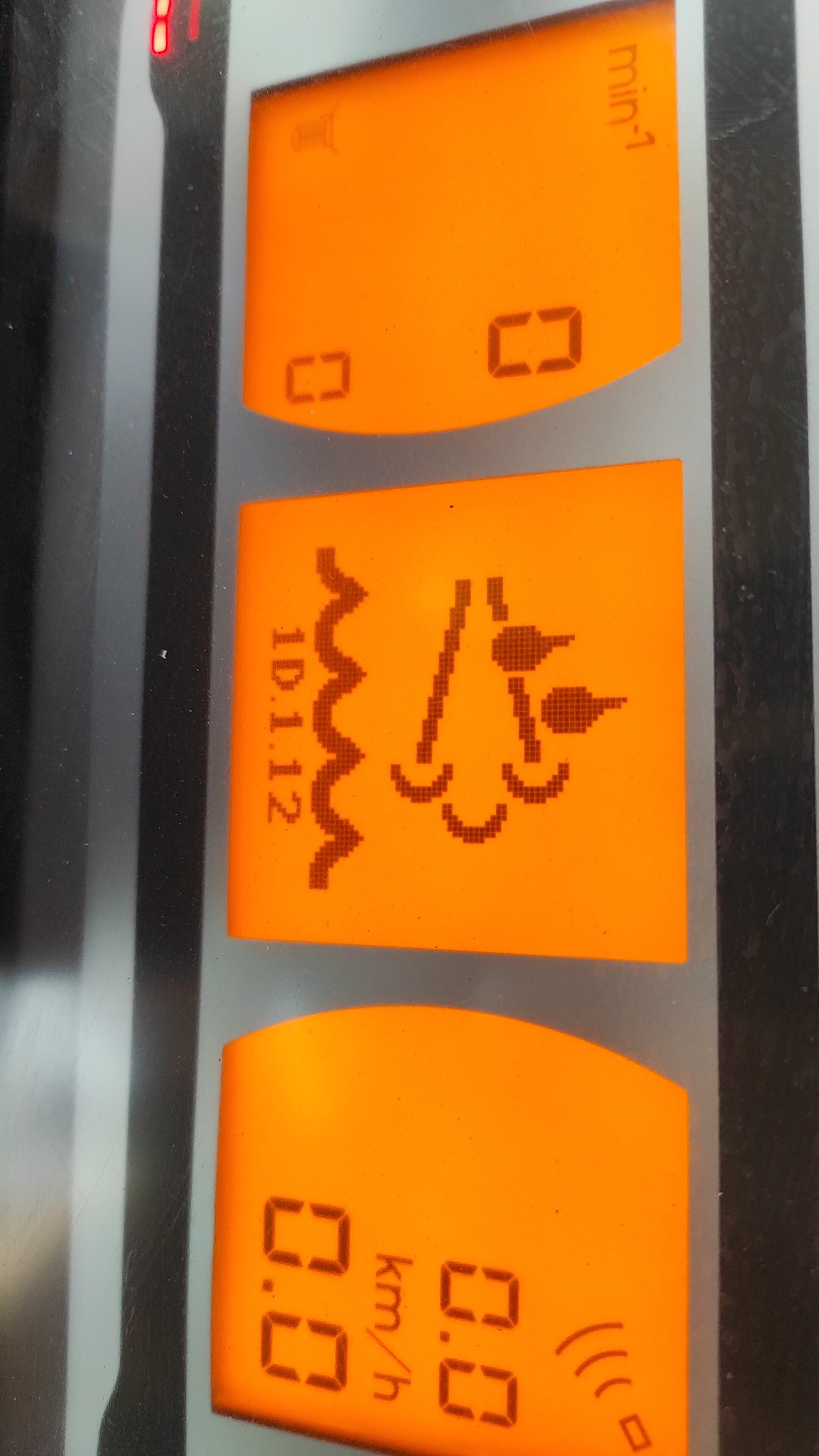

Трактор fendt vario 936 чем диагнозить? Чем читать? Чем шить? Где прошиву взять

Пытался с SM2 6-14 контакты на пины кидал через прогу манкатс 2 разлоченую не видит блоки ну не как как будто стена какая то. В проге сканматика по обд стандартному тож не видит. Отчаялся уже) сейчас думаю пациента на стол ложить комбик есть в принципе с med17 bsm и прошиву искать. Вот думаю сижу почему там не обд разъём на панели)
