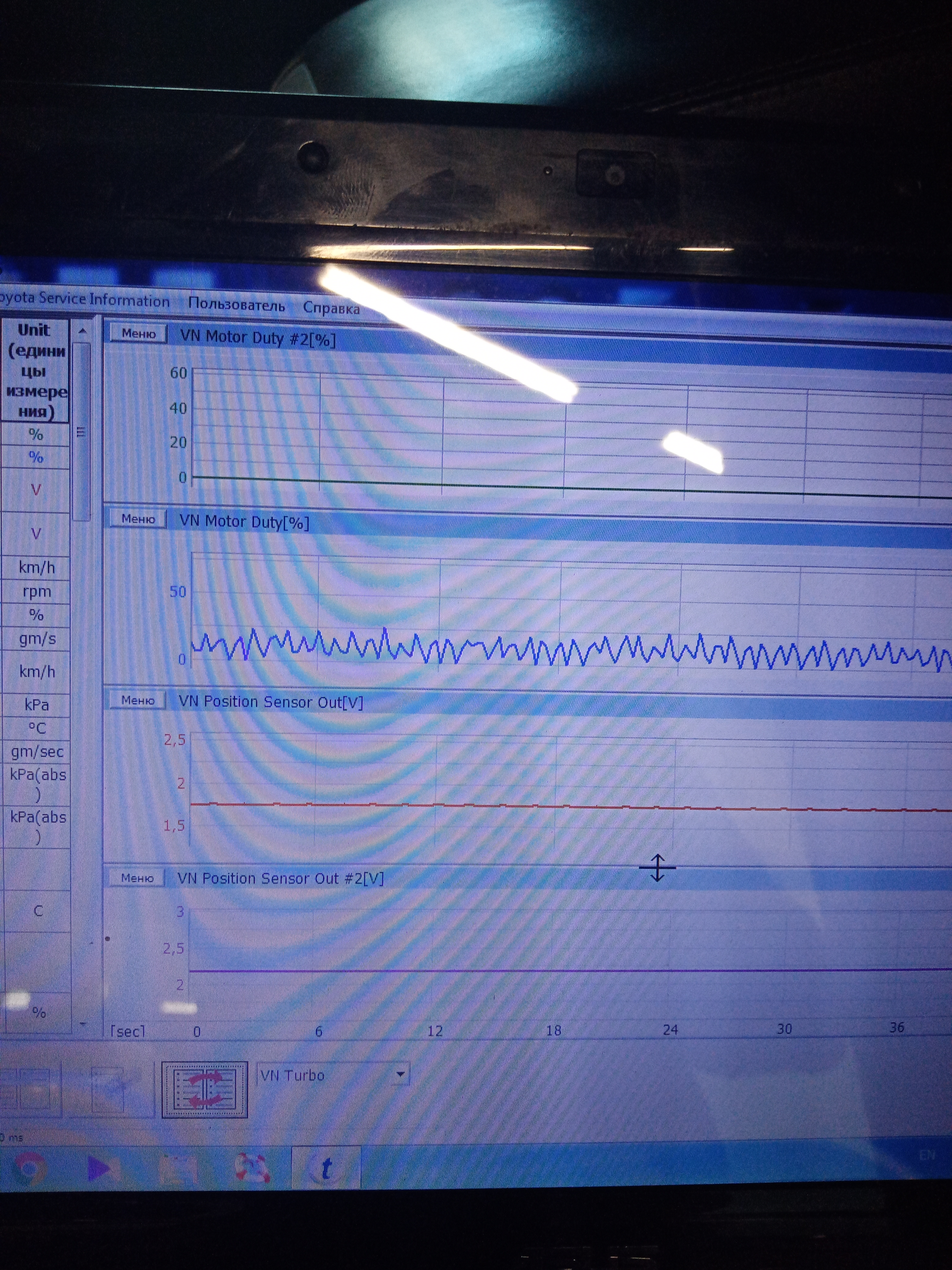

Привет всем проблема в следующем турбина накрылась срезал горячую часть заменили на аналог два дня ездили тестили попался брак заменили на отренмонтированную смущают показания графиков, подскажите эталон как должно быть да и ещё после обоих замен под нагрузкой с выхлопа идёт белый дым на холостом ходу кручу 4-5 тыс дыма нет
Подкидывал актуатора со сломонй родной турбины ни каких скачков графика нет вот и задумался не уж то и ремонтная турбина сломана, может есть нюансы о каторых я не знаю
