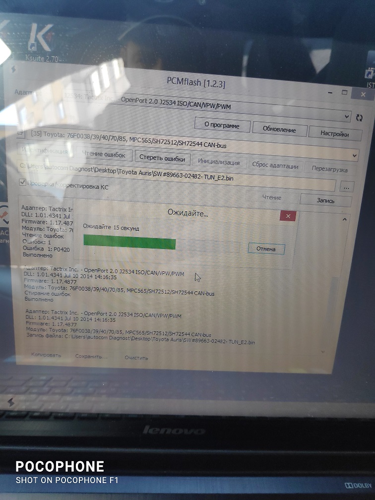

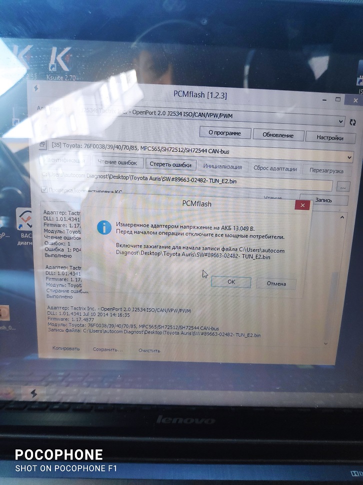

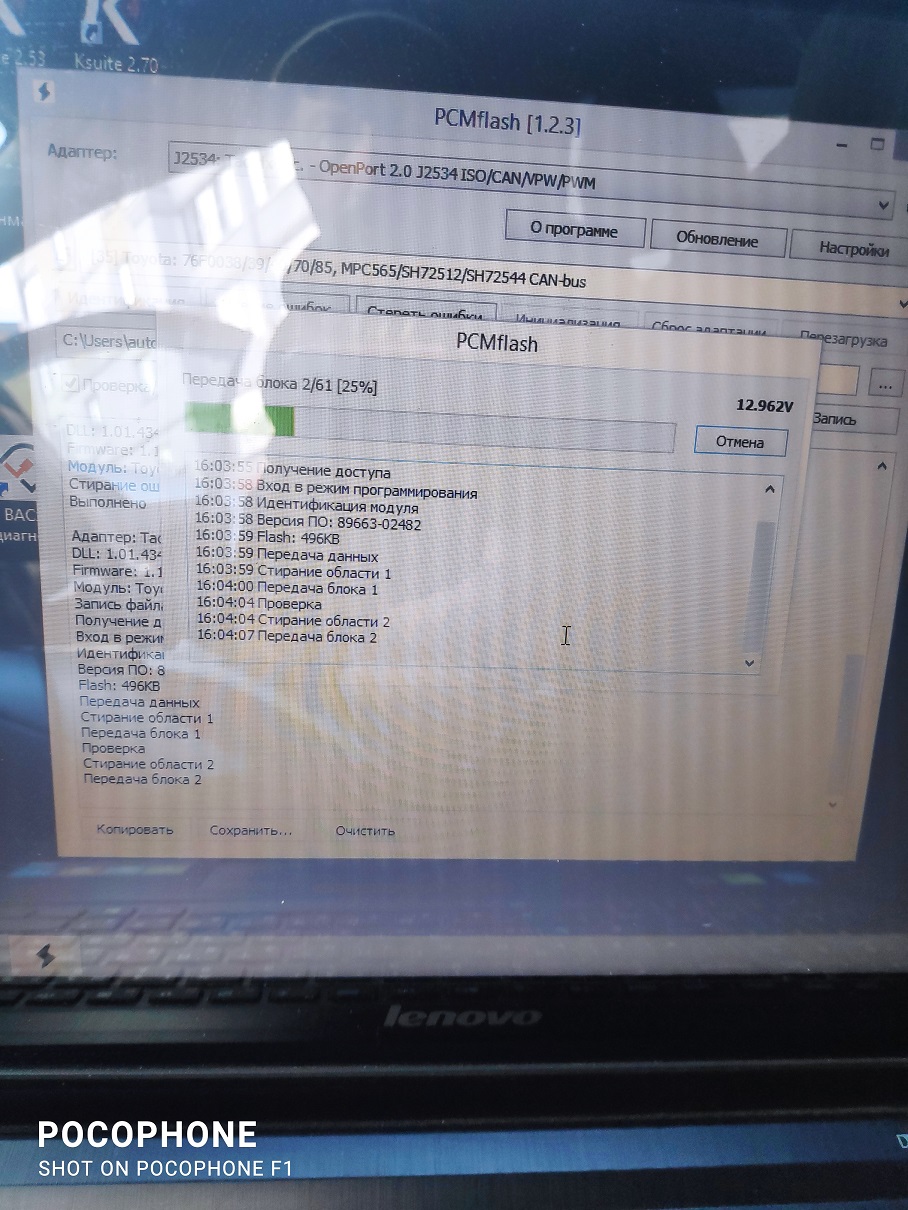

Успешно прошил Toyota Auris прошивал openport + Pcmflash 35 модуль по обд. Сток не нашел, т.к чтобы считать надо блок разбирать. Прошивку заказывал у калибровщика. запись идет митуты 2, при записи просит несколько раз выкл и вкл зажигание. АКБ на зарядку не ставил вентилятор не включается
