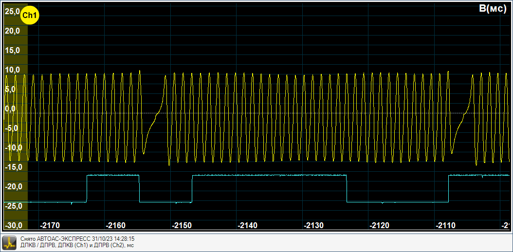

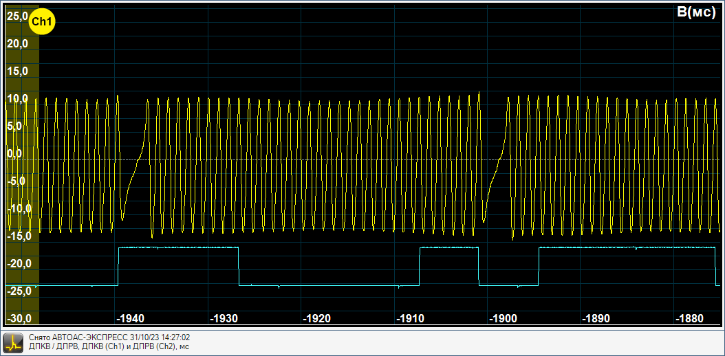

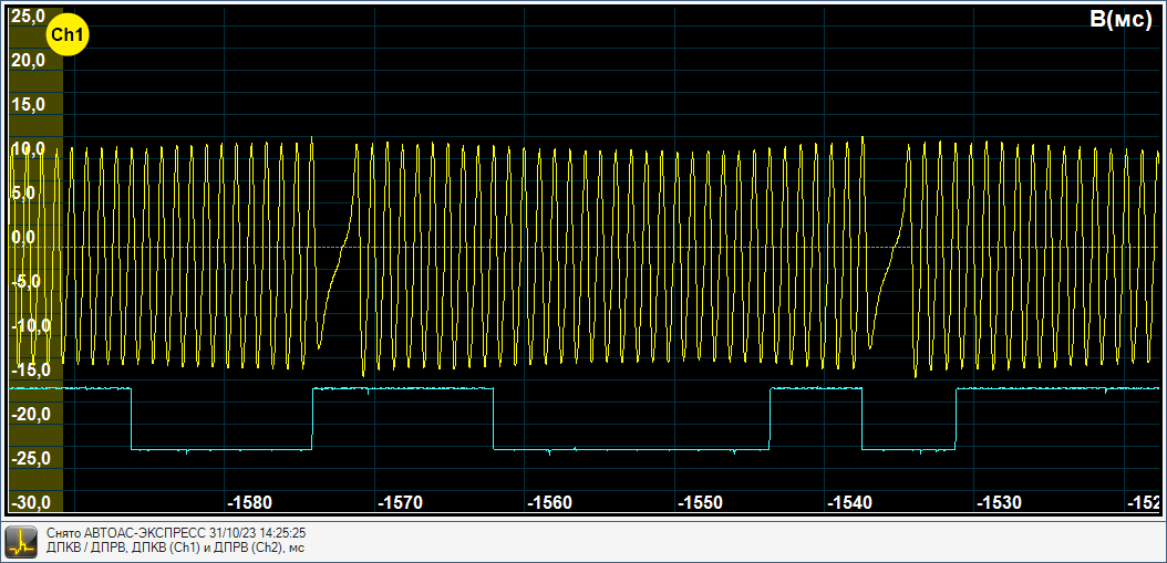

Всем привет!Прадо 120 2008г. 4.0л. Вылезает ошибка Р0335 после 1500 оборотов.Заводится без проблем,едет.Осциллограмму снял,датчик вроде показывает адекватный сигнал.Со слов хозяина мотор делался 20 тыс. назад менялось цепь,шестерни,даже коленвал менялся.Секреток,сигналки и газовое оборудования не стоит.Подскажите,что еще можно посмотреть.
есть мнение что легко может вызывать ошибку
геометрию шкива смотри, или может сам датчик плохо прикручен
Надо смотреть осцилл. на оборотах 2500 - 3000 об.мин.
По выложеным осцилл. на холостых проблем нет, поэтому
ошибка появляться не должна.
Снял датчик,сопротивление 2.2ком.,разьем чистый,прикручен был нормально,чудеса.
Придраться не к чему!
Есть ещё варианты:
Наводки от высокого напряжения.
Влага в разъёме ДПКВ.
Такое иногда встречается...
Снимал, там всё чисто и сухо. Хозяин машины говорит, что сначала ошибка удалялась на день или два, затем опять вылезала.
Надо смотреть что по этой ошибке пишет
Toyota TIS. Возможно там есть варианты
которые влияют на ДПКВ, хотя сам датчик
исправен.
