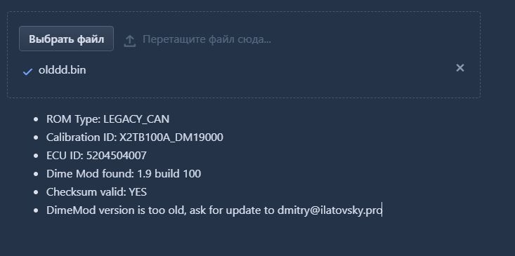

Вскрыв свою прошивку обнаружил что там DM MOD 1.9. Дмитрий (автор) отказывается даже смотреть по причине отключённого иммобилайзера =(
прикрепил скрин с сайта Дмитрия где можно "подправить прошивку" сделанную им.
