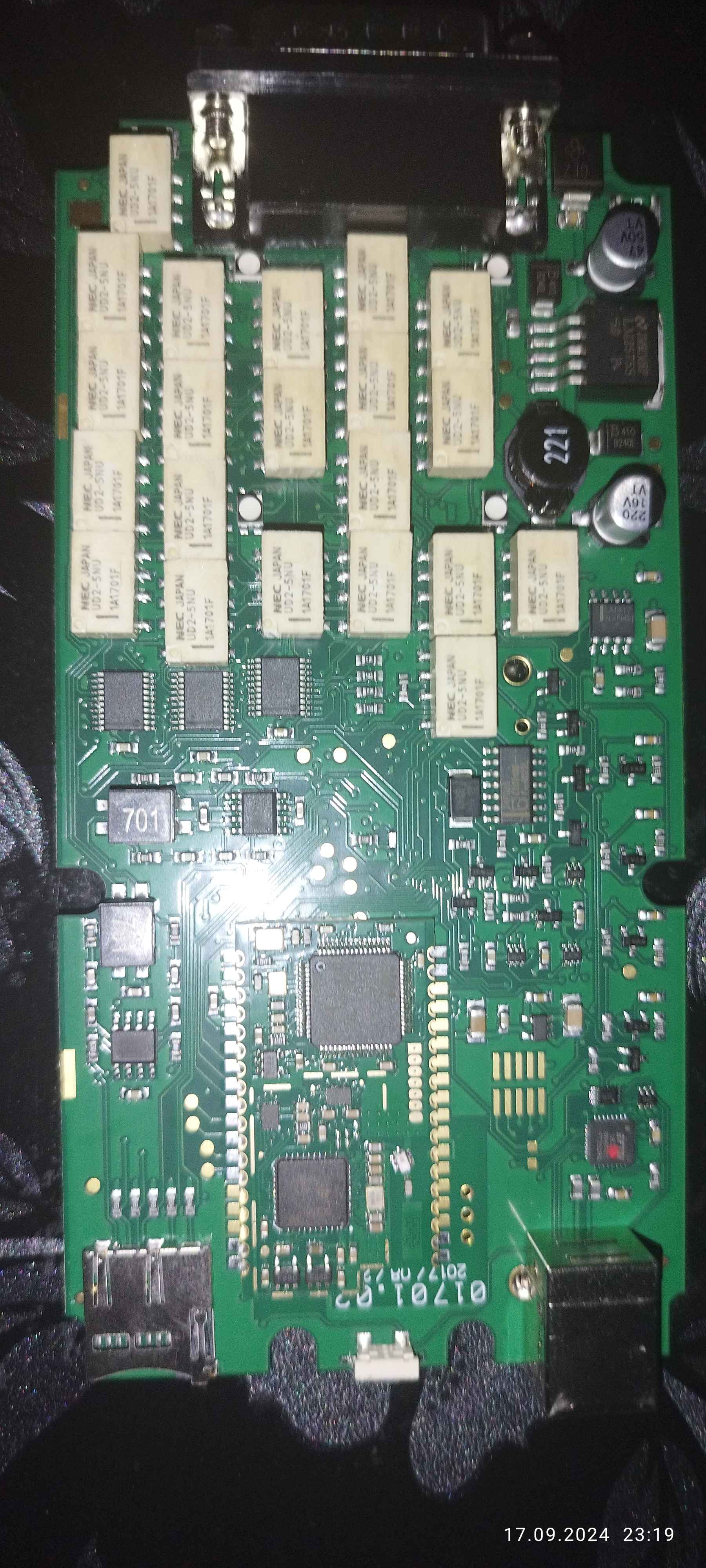

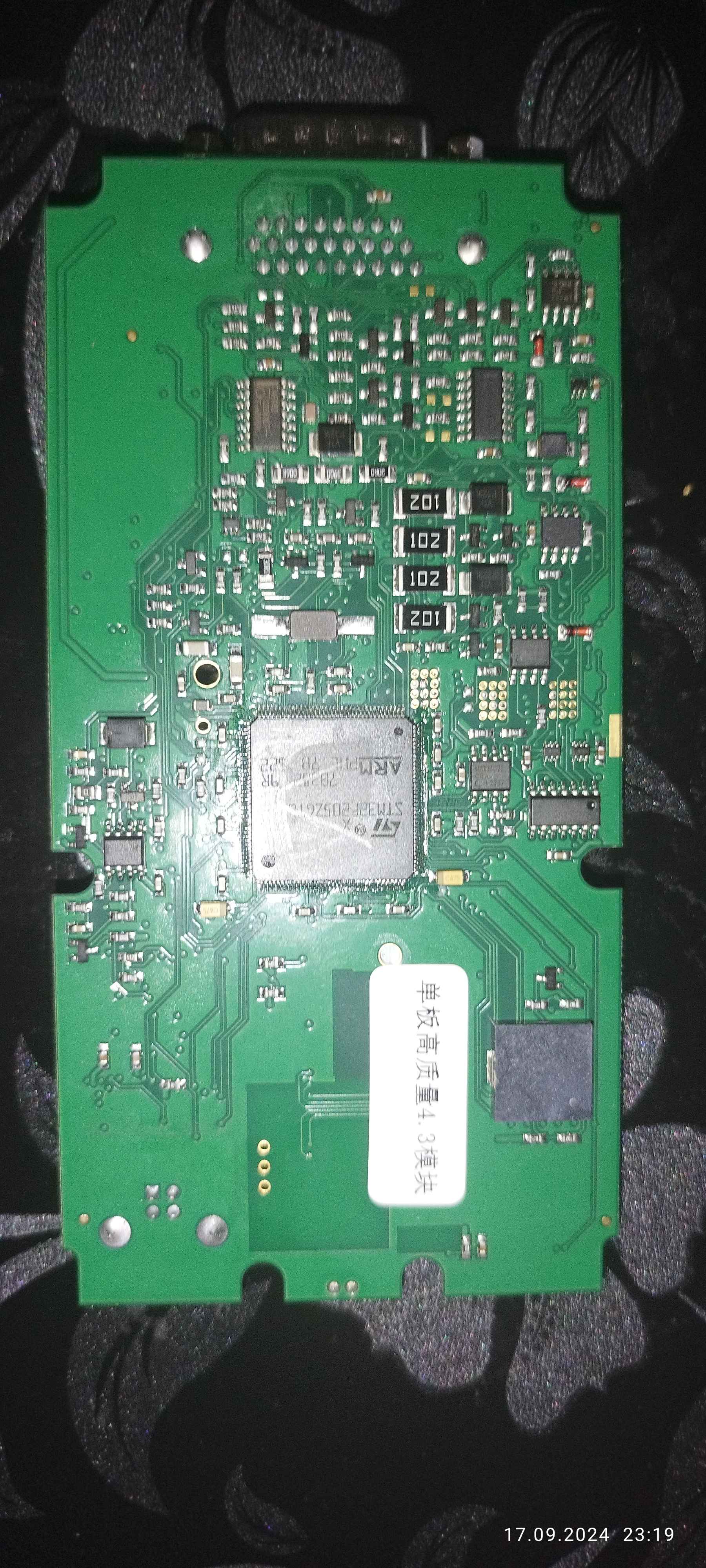

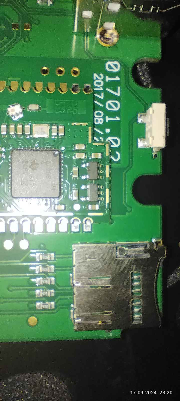

Всем привет был куплен недавно прибор на Али был успешно использован на Daewoo Nexia 2014 прочитал и удалил ошибки после после был подключен к грузовику Daf Xf 105 2010 года подключился прочитал ошибки все штатно и на следующий день при попытке прочитать тот же Daf полная тишина авто не отвечает не по маркам не по EOBD подумал ладно может быть проводка в грузовике где-то отгнила (за ночь ага) все же грузовику 14 лет после подключил к авто товарища Spark 2014 года соединился только по EOBD. Проверил напряжения на OBD LK-Line 7-15 24v CAN 6-14 2.4v на SAE J1850 2-10 нет напряжения но подозреваю так и должно быть так как нет осциллографа нормально не проверить реле щёлкают П.О. версия 2021.11 прошивка 3200 и пробовал 3201 фото платы прилагаю собственно вопрос умер прибор или нет?
