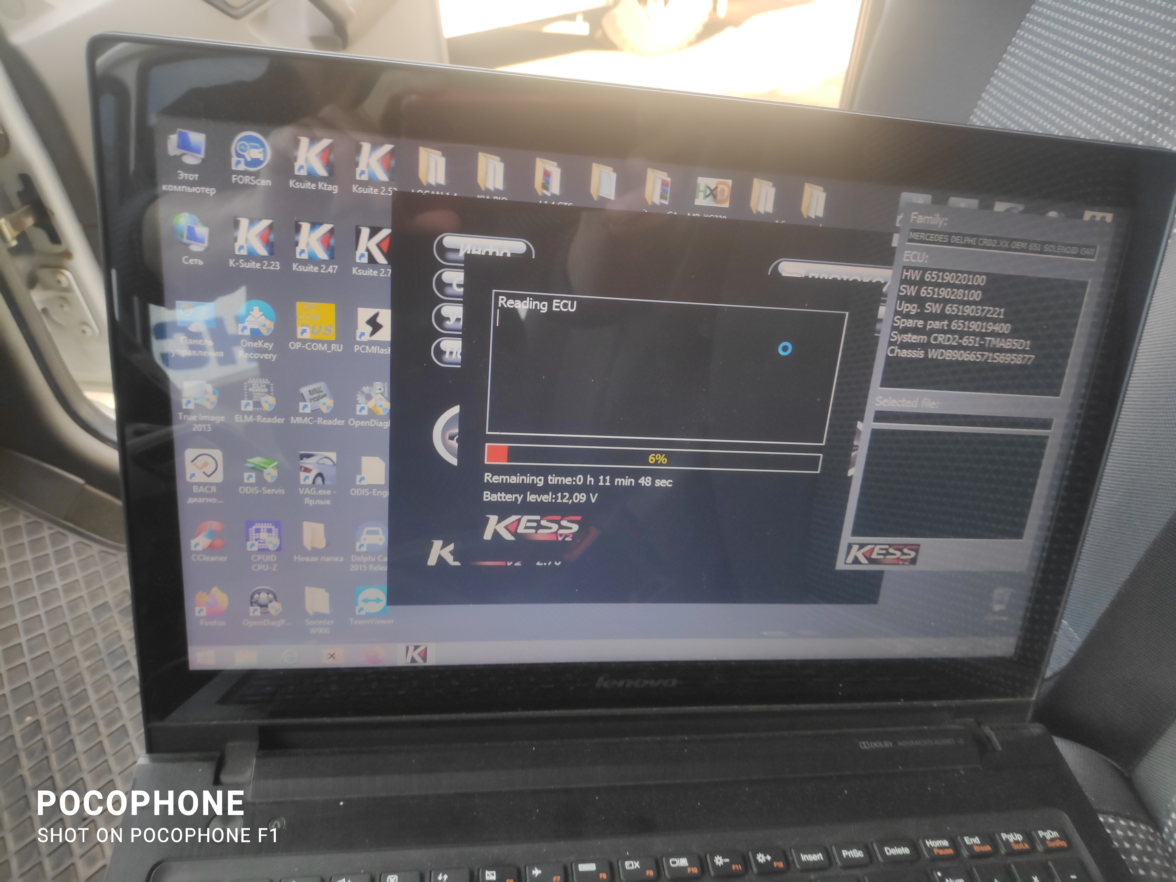

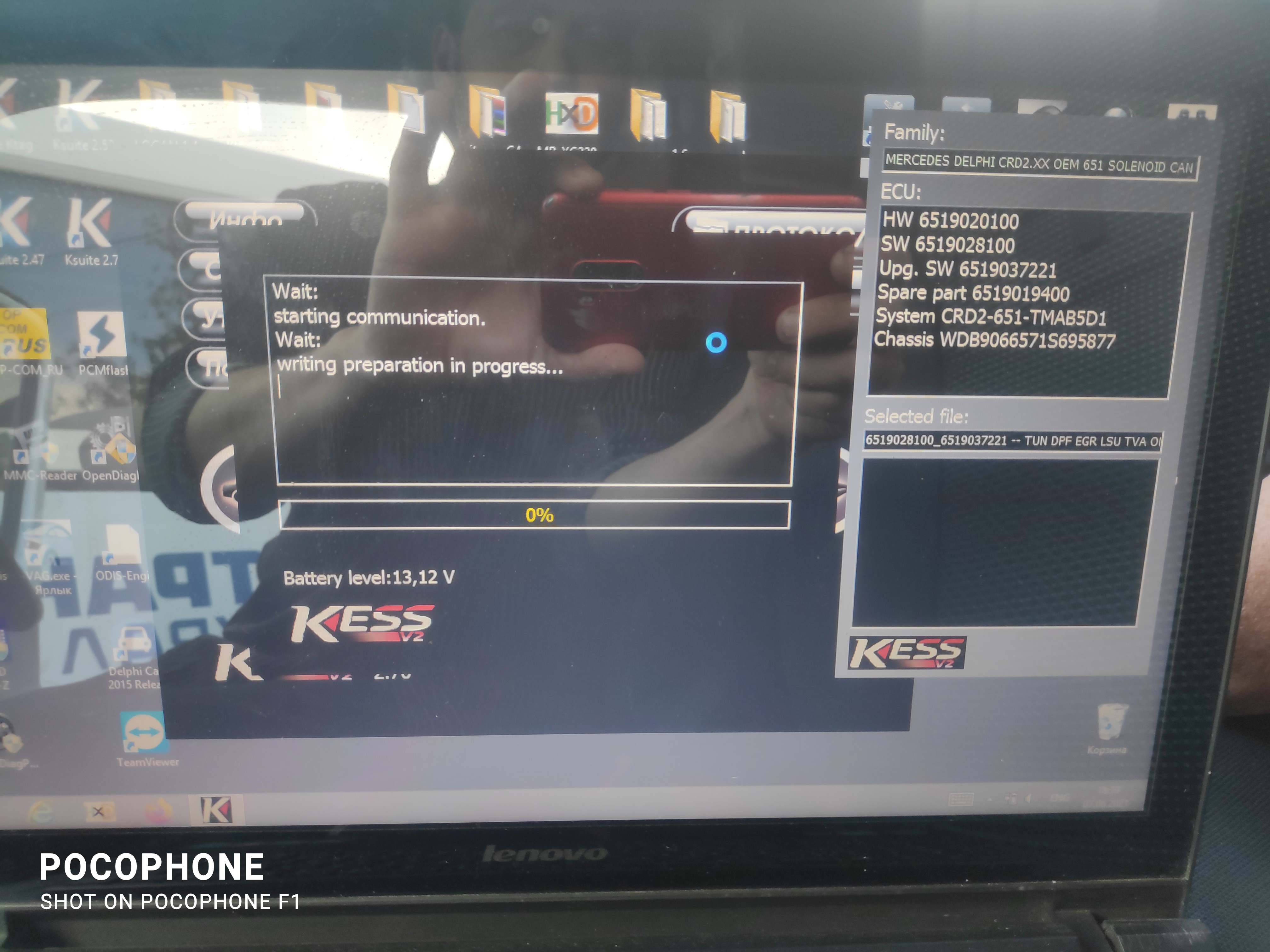

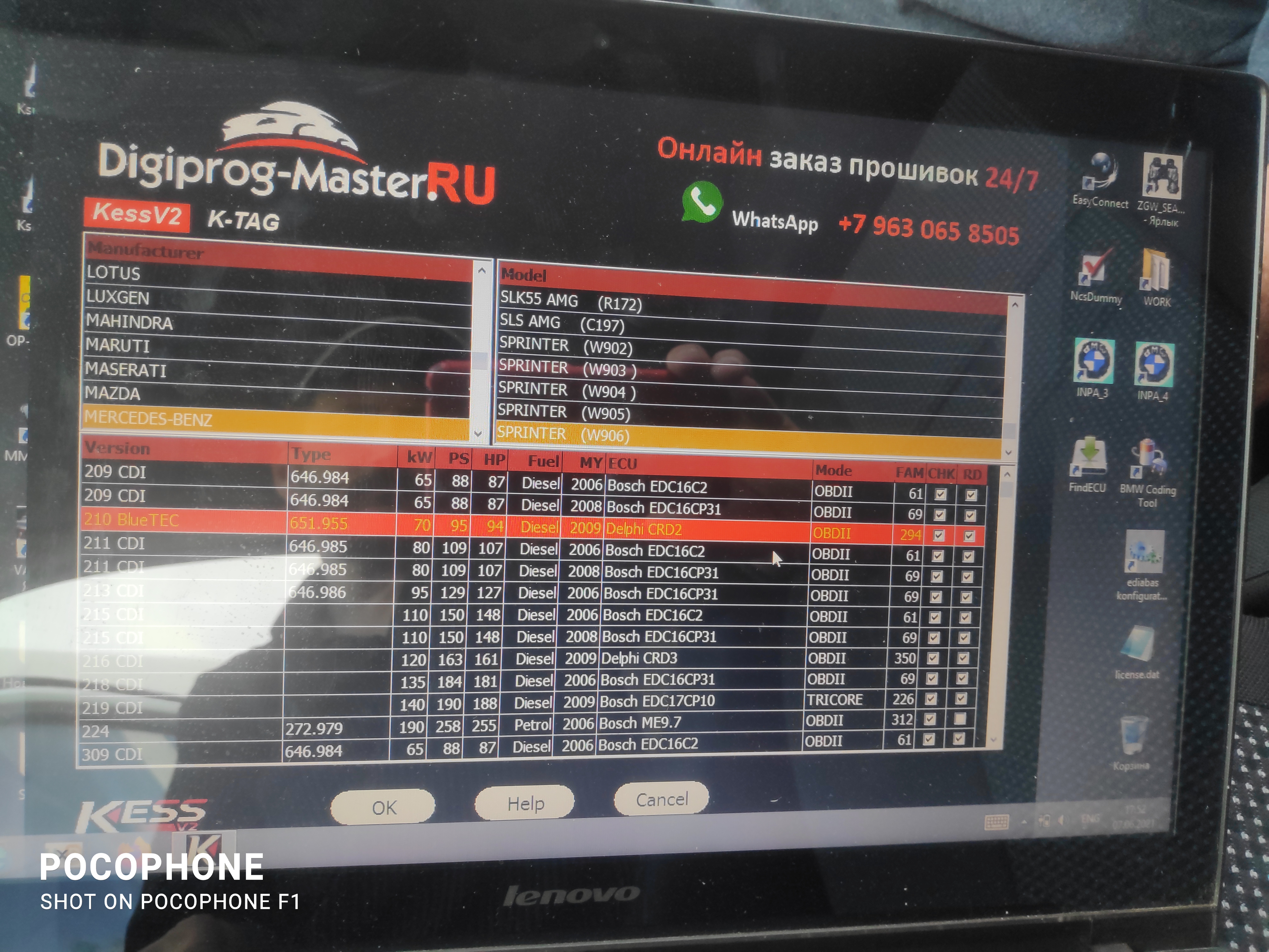

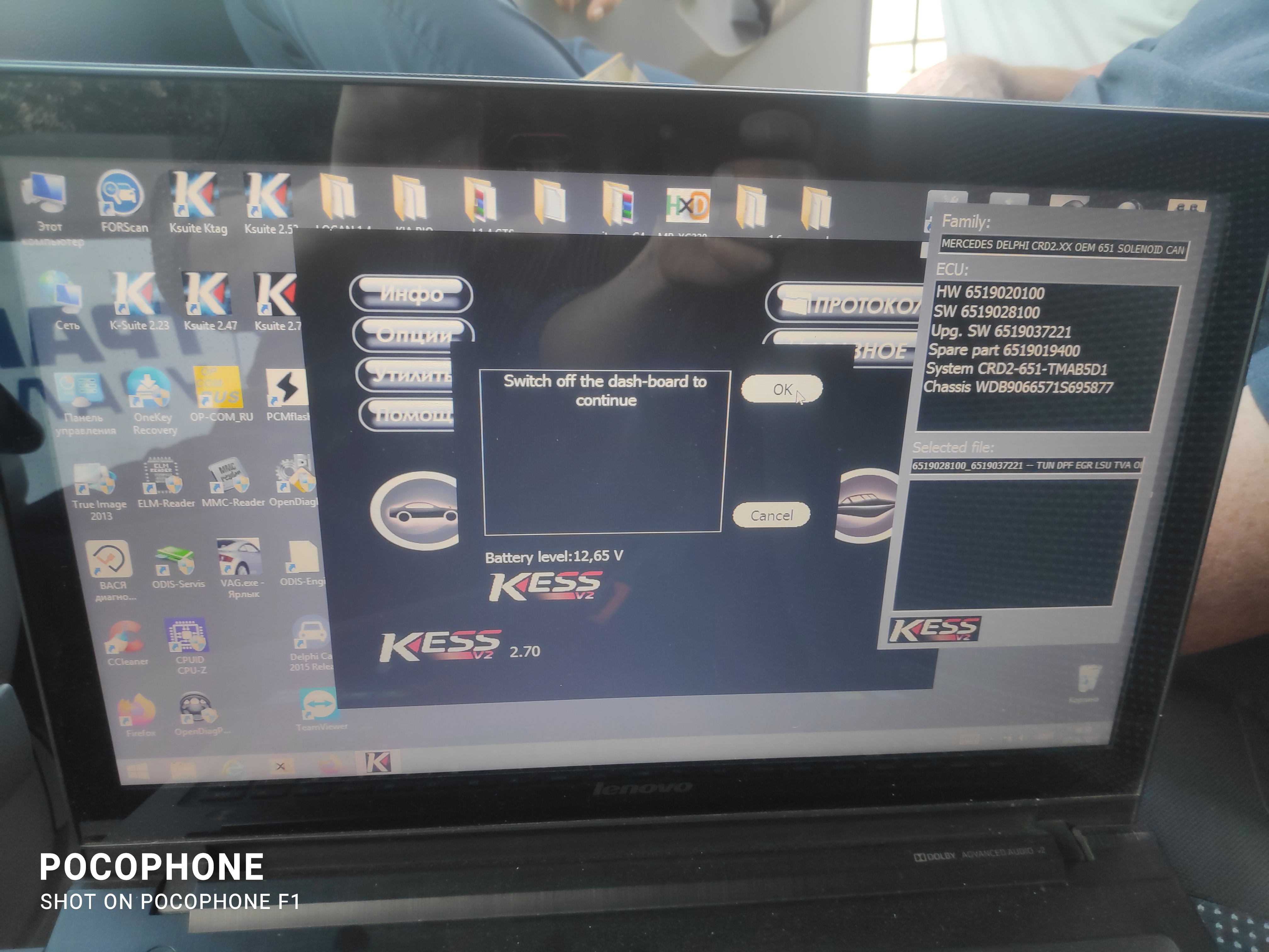

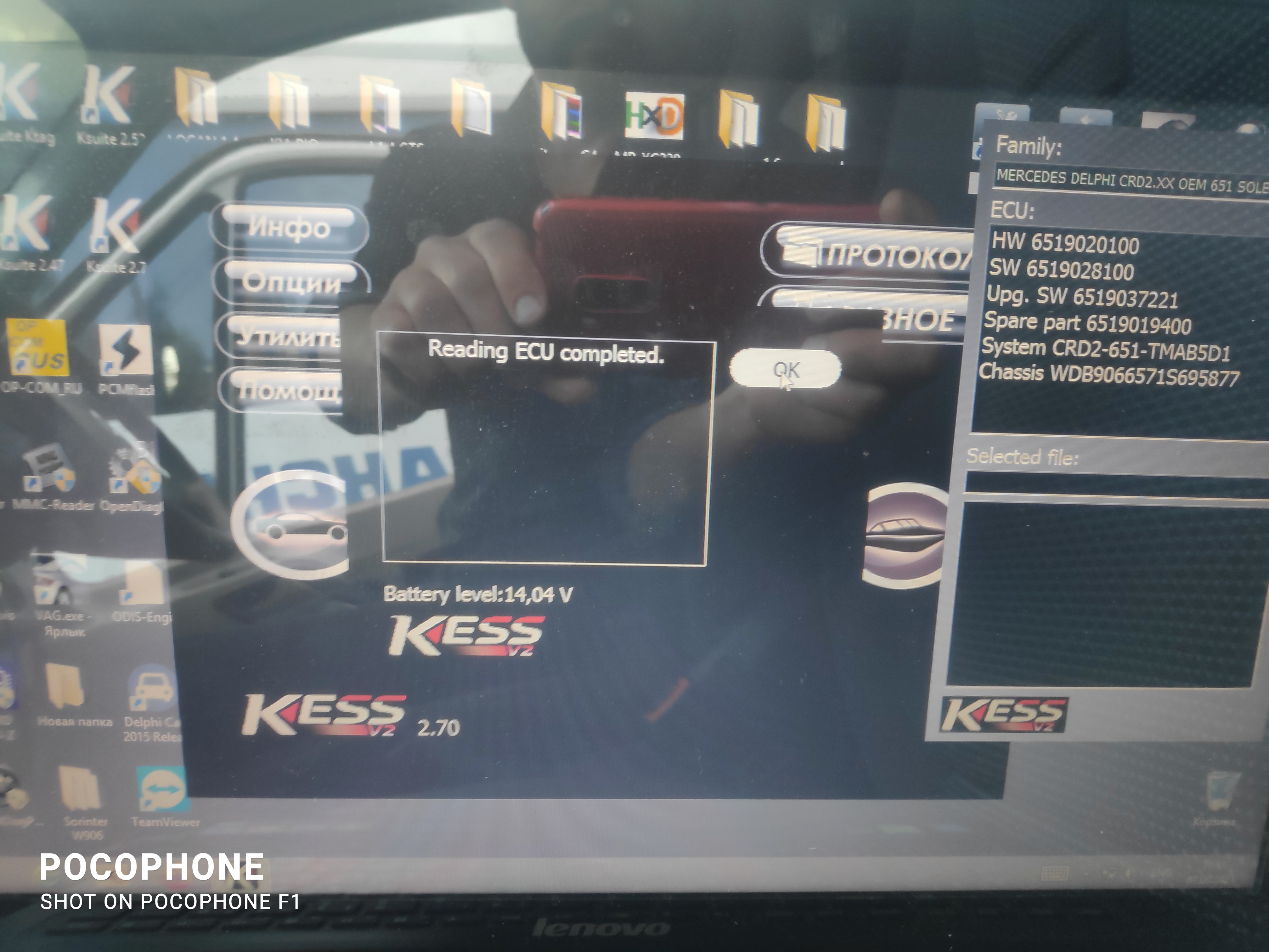

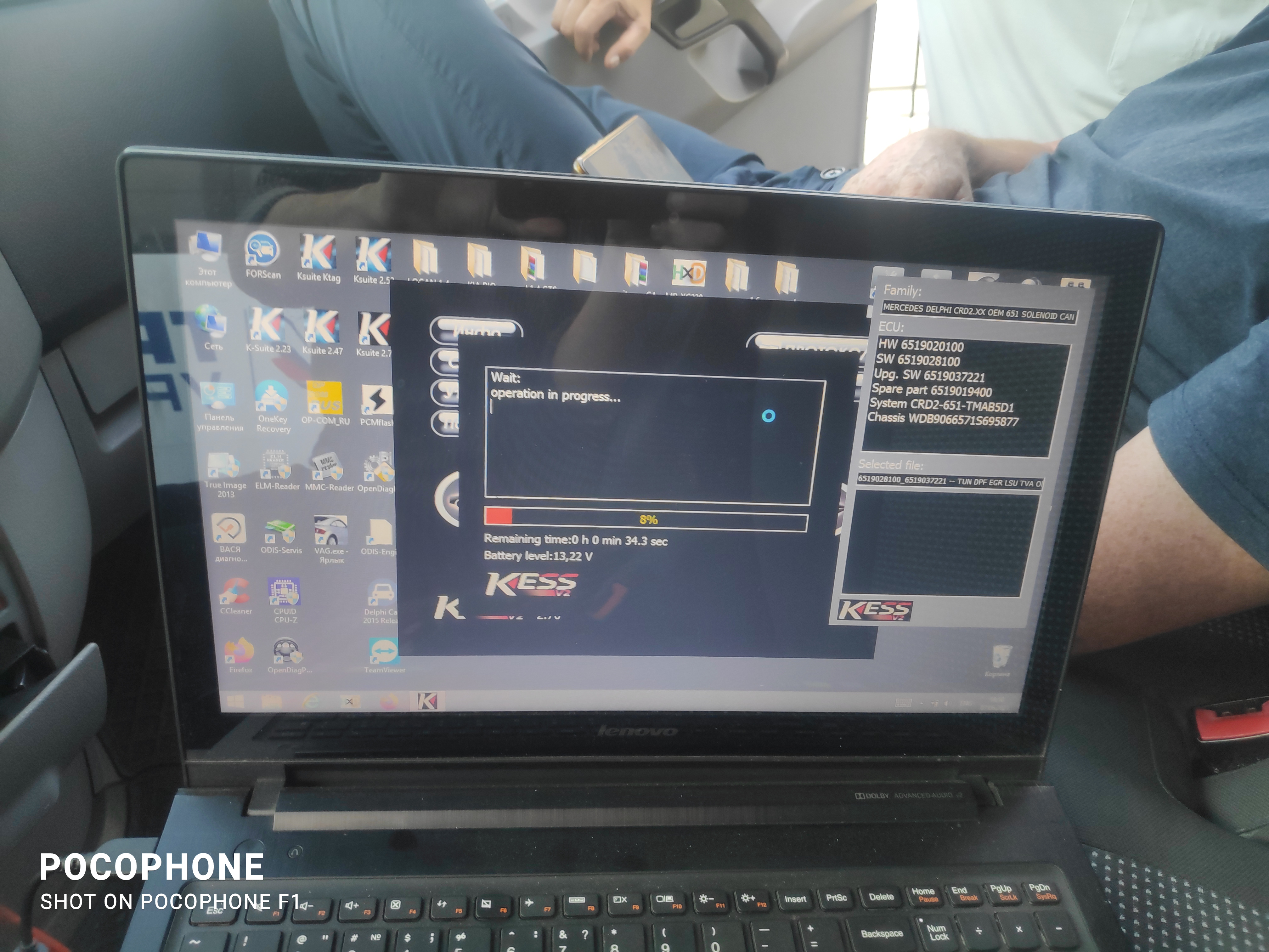

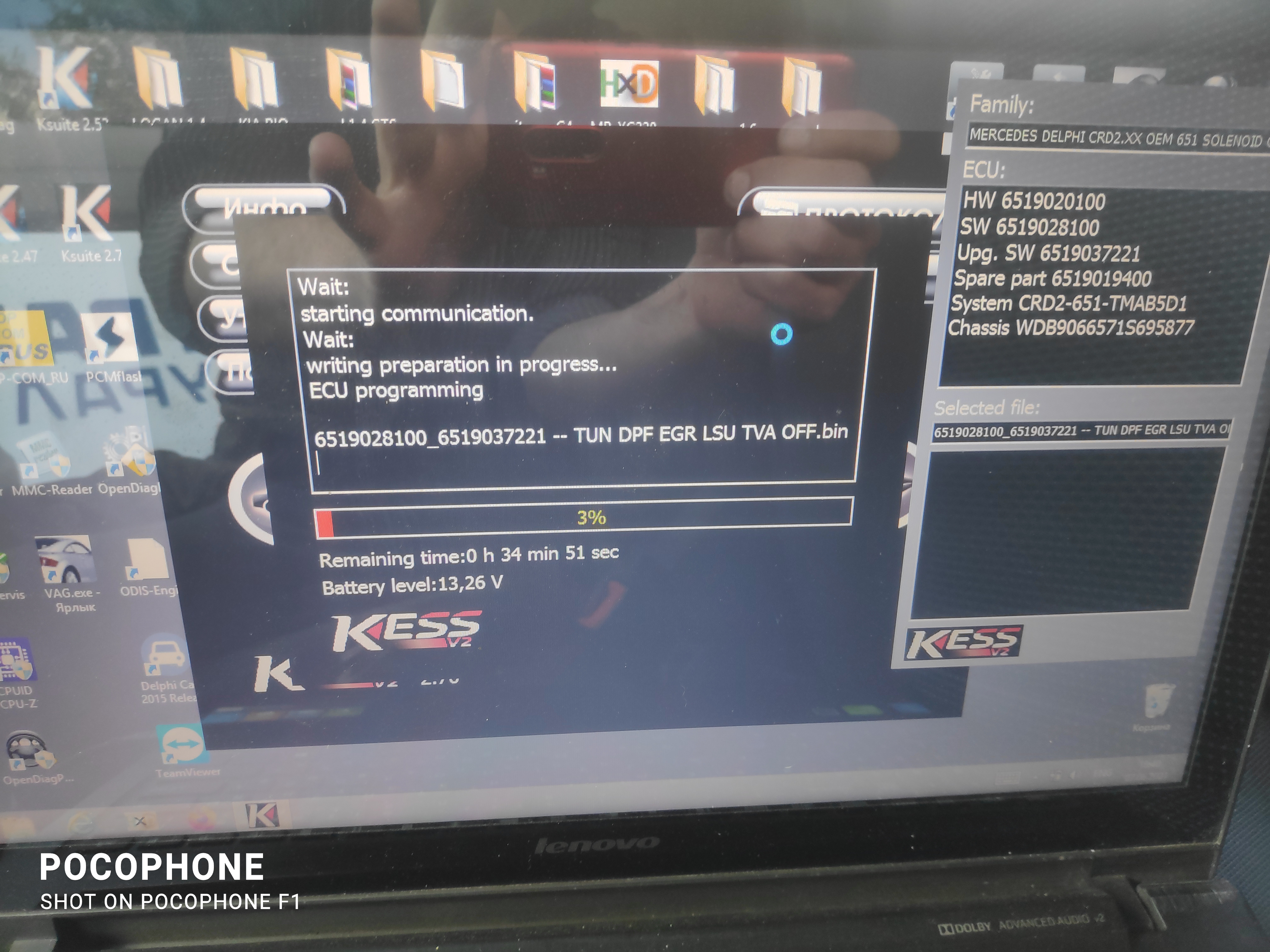

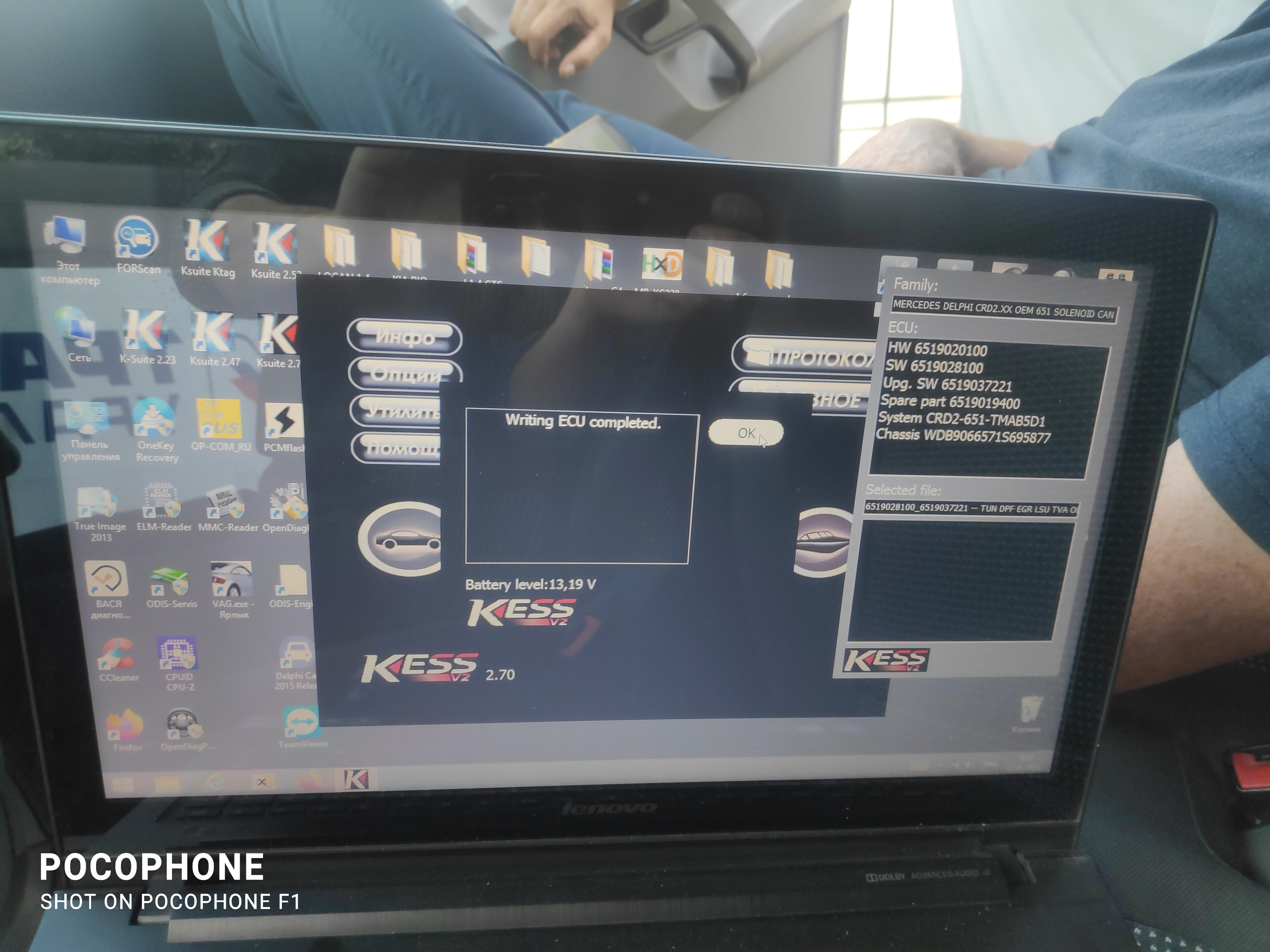

Приехал Спринтер ошибки по его и все что связано с экологией. Прошил успешно шил kees v2 Китай читает 10 мин, размер около 2мб. Пишет тоже 10-15мин хотя в начале написал 1 час. Вентиляторы не включаются, после записи обязательно удаляем все ошибки.
