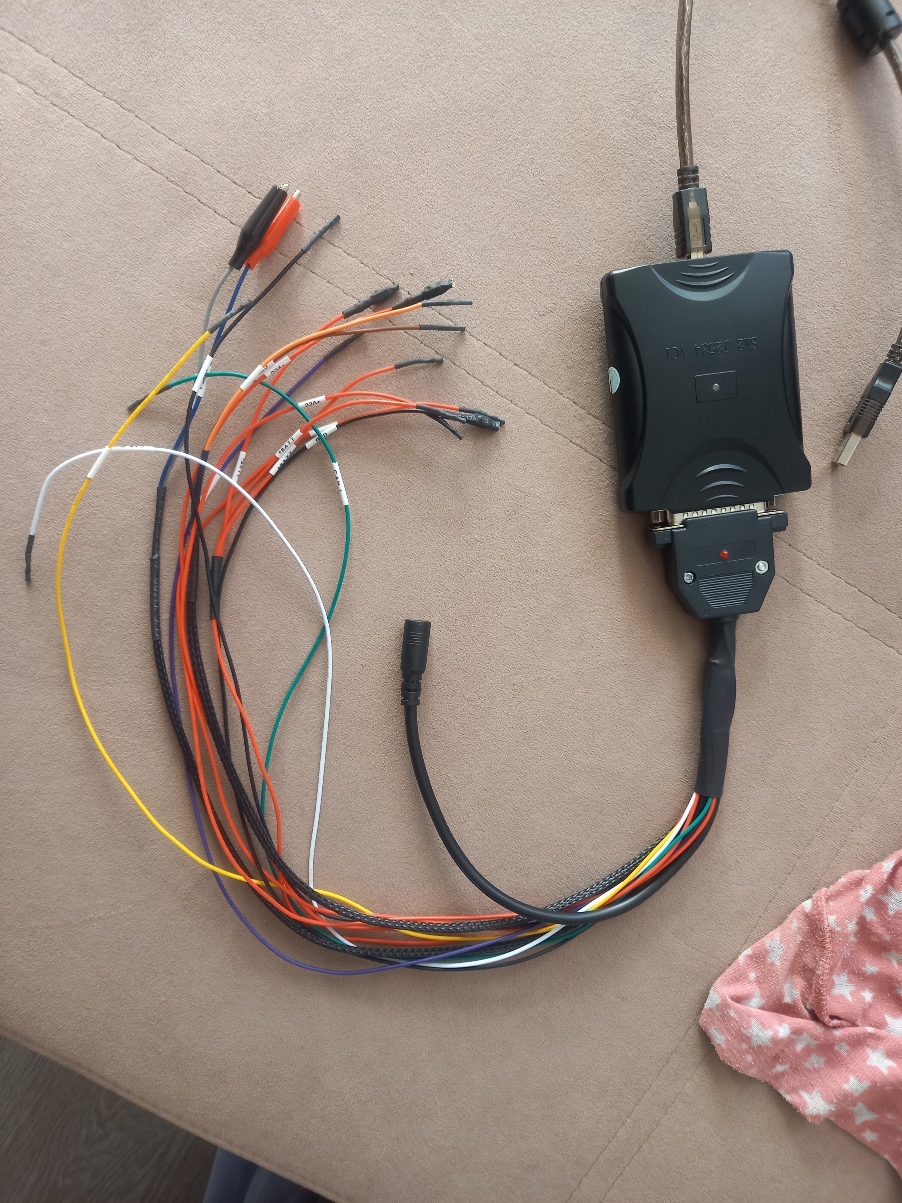

Приветствую!
Парни помогите разобраться

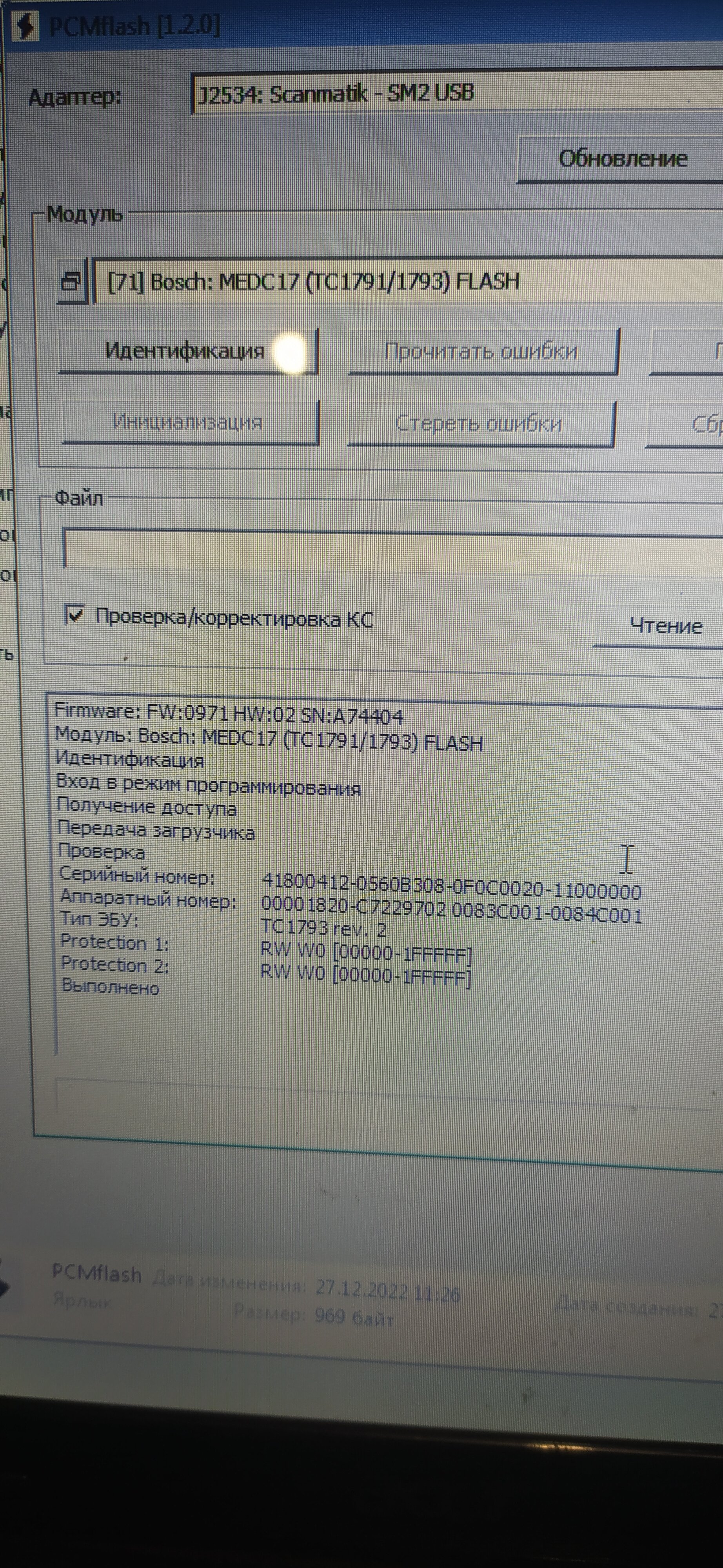

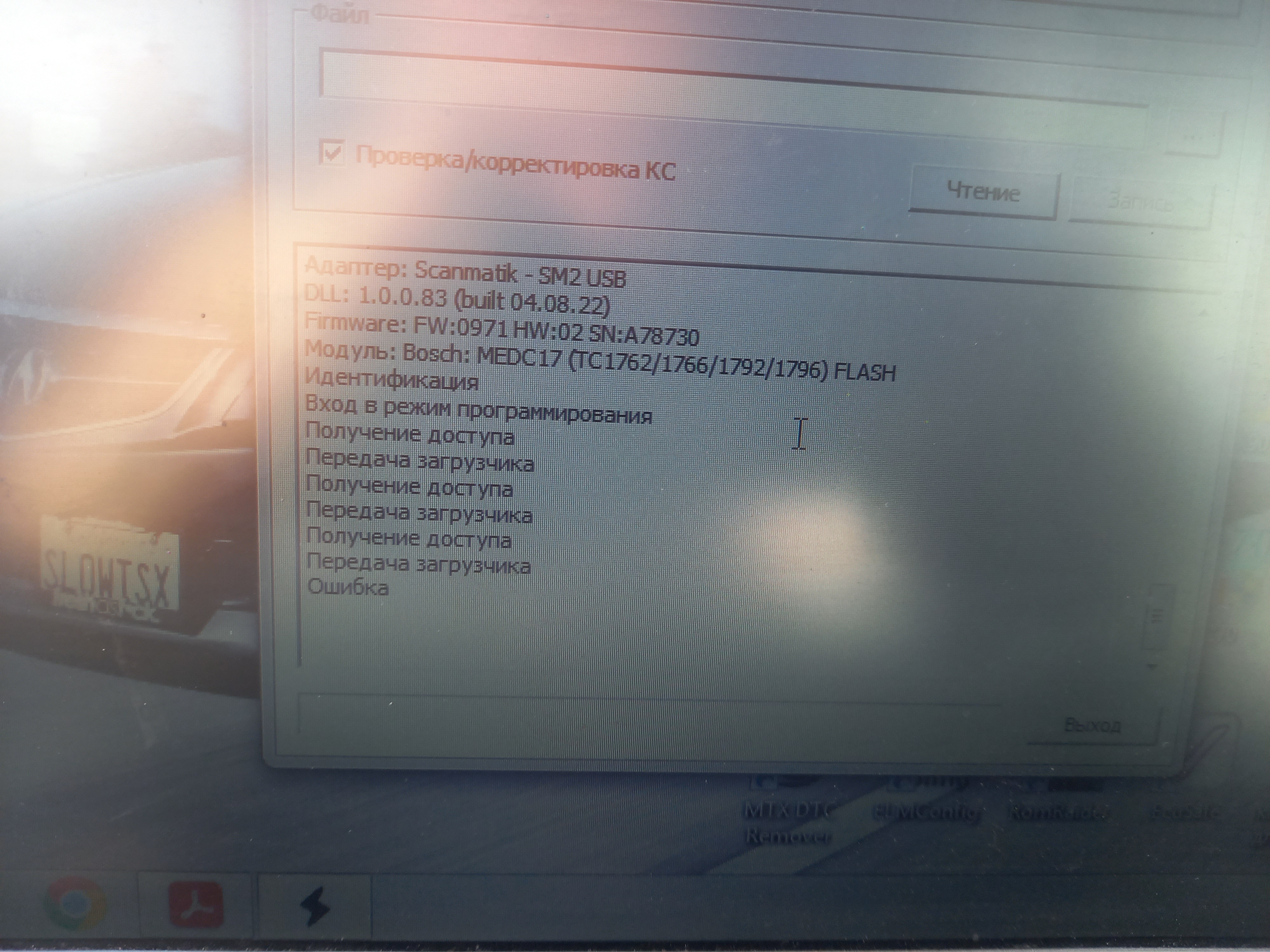

Хотел прочитать блок от ситроен с4 2010 года
ЧЕрез 71 модуль, но не читает даже идентификаторы выдаёт ошибку?
Может необходимо дорабатывать кабель?
Фото ошибки и подключение блока выложил.
И не прочитает , рисовый прибор это рулетка ..... покупал их разных версий и доработанные и с коробки ... всегда все по разному . А вот ори осечек не дает

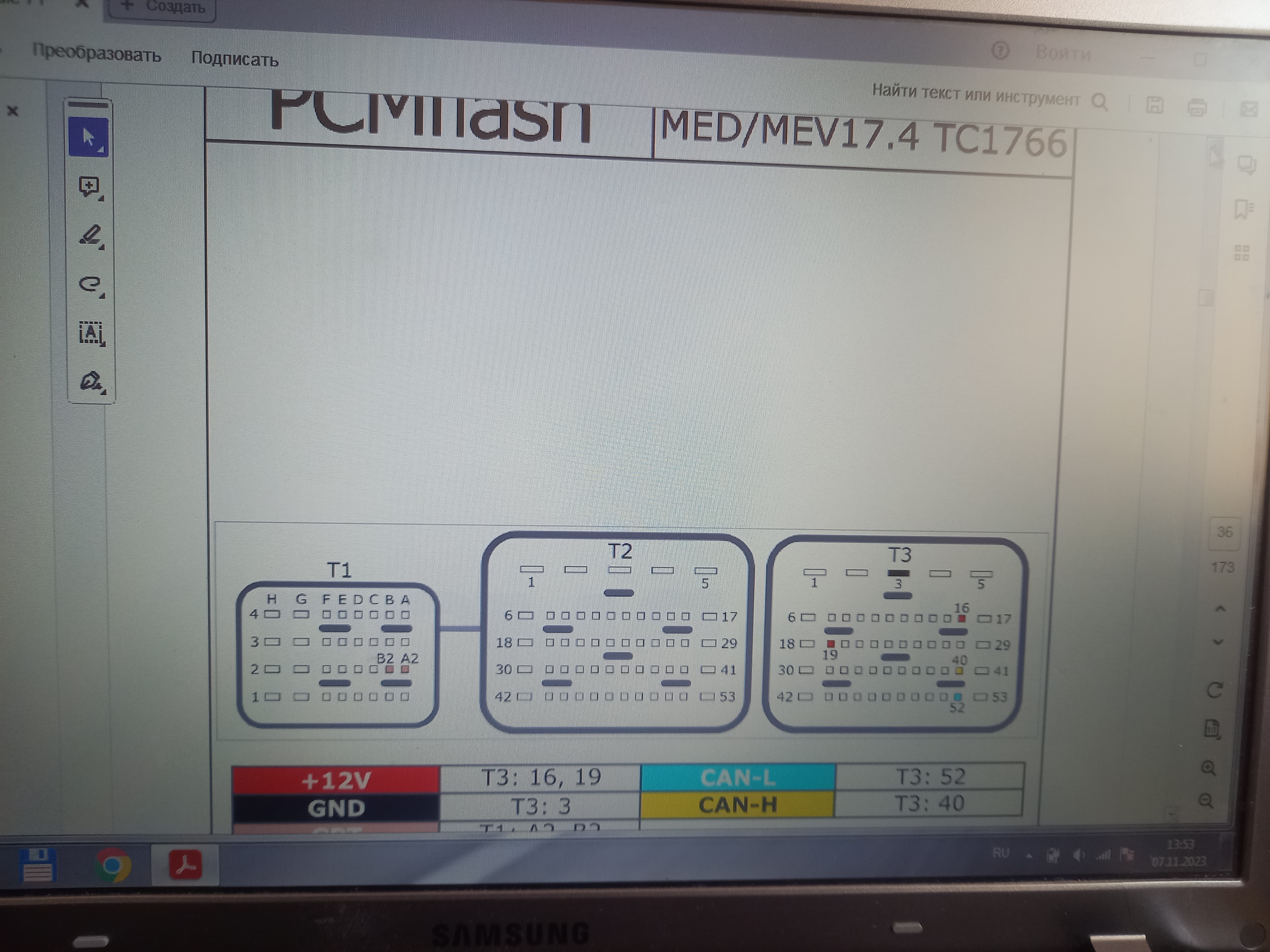

И второе питание какое на адаптор подаете ?

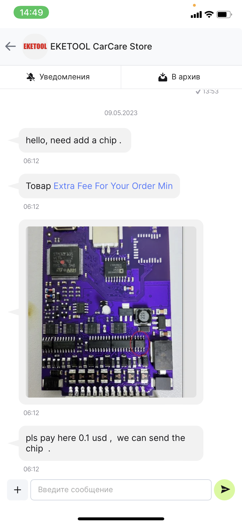

Напиши продавцу что у тебя не работает 71 модуль, он тебе бесплатно вышлет норм чип, перепаяешь и будет все работать! Если не хочешь ждать можешь поискать где такой купить

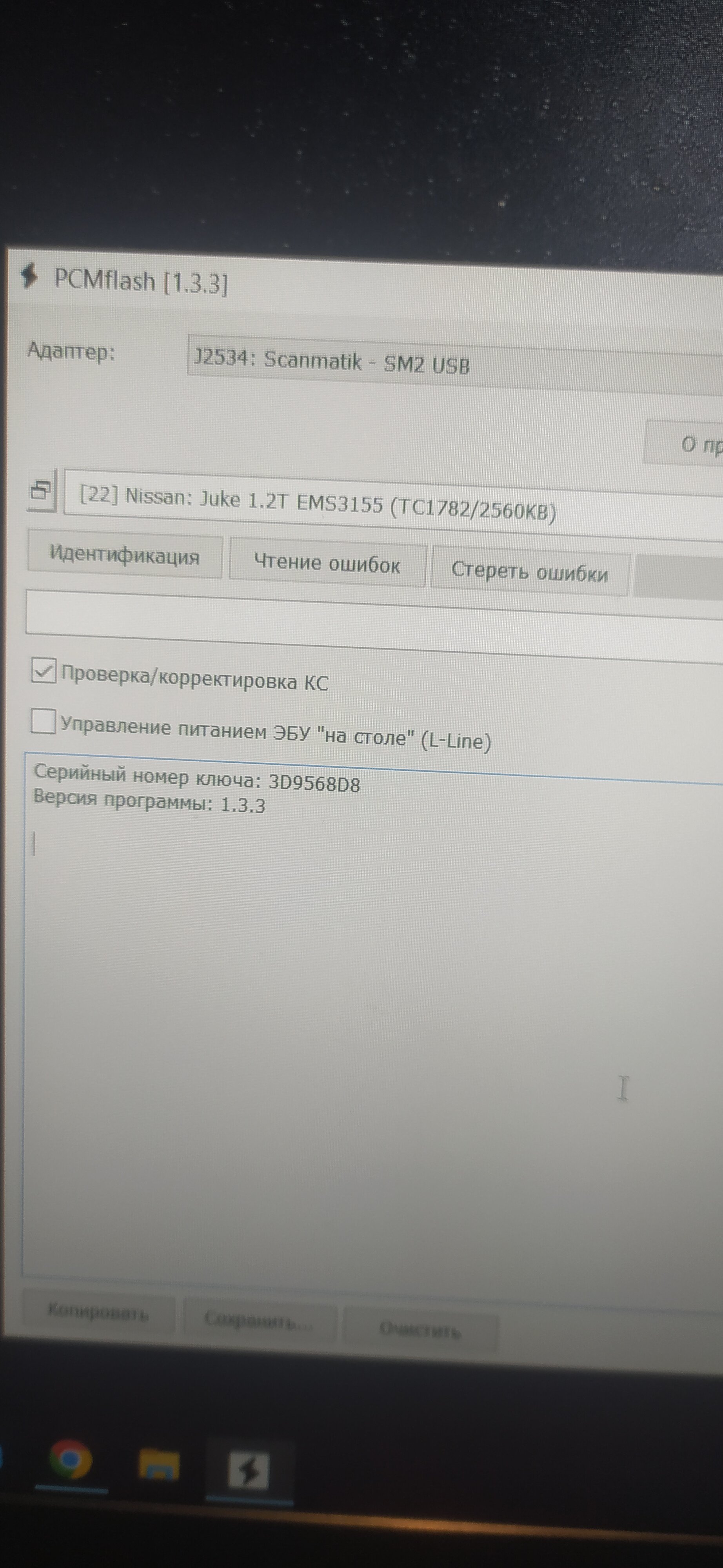

А где галочка - управление питанием для работы на столе ??
Или вы питание подаете в ручном режиме ?
В том что я вижу на скринах автора-кто там автоматом на столе управляет.Покажите мне.
