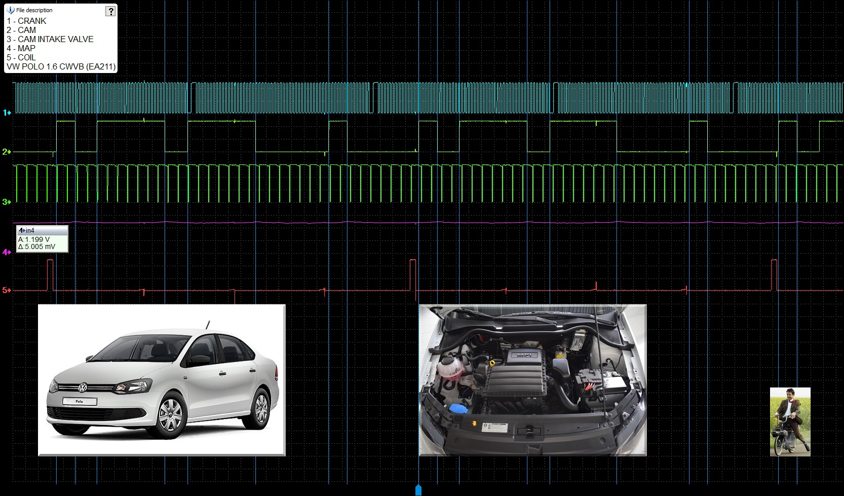

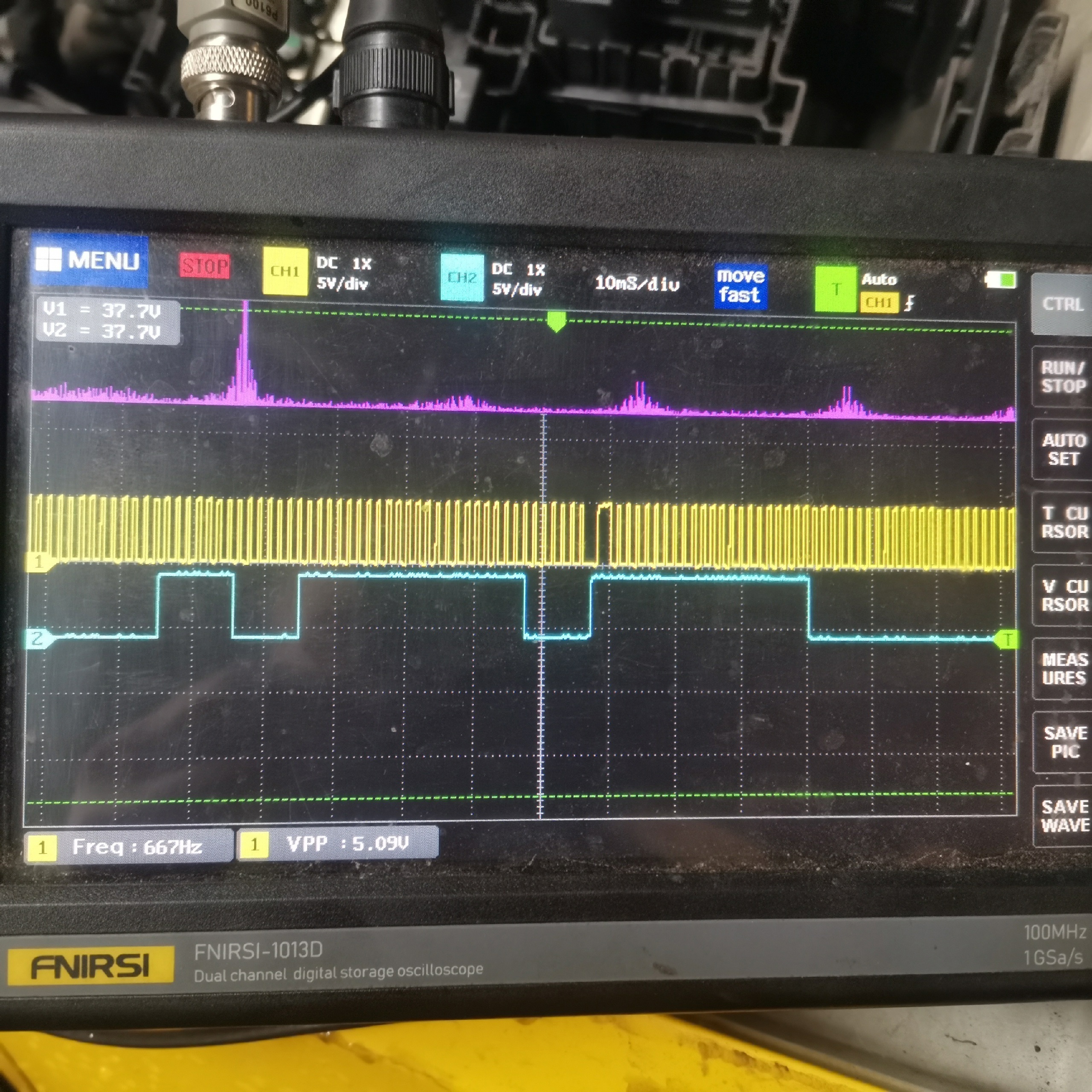

осцилка дпрв и дпкв (прямо на стыке подключения к эбу)

Метки смотрите, скорее всего ушел коленвал. По итогу отпишитесь, интересует решение

Был заменен фазорегулятор. Еще раз проверена осцилка дпкв и дпрв, все тип топ,сходится с эталоном. Но с ДПРВ все так же не заводится. Дичь какая то. Ошибка P0010 ушла, впускной фазик распреда в момент прокрутки стартера не разгуливает. Если у кого то вдруг будут идеи, буду рад каждому!

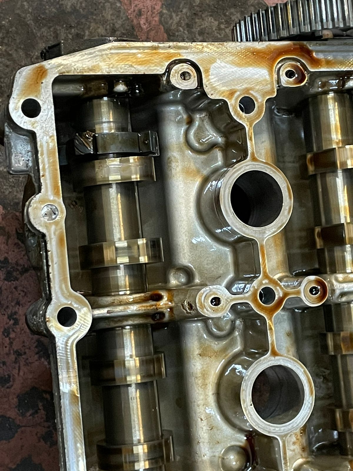

На распредвале кольцо положения не прокрутилось? Кусок не отломался?
У меня было кулачек распредвала прокрутился на passate, вроде на твоем они литые, а вот кольцо прессованное.
заказали новую постель распреда. Завелась с датчиком и с полтычка)) Что то туда попало, сдвинуло кольцо на 180 градусов и передвинуло, сильно задрало постельку.
