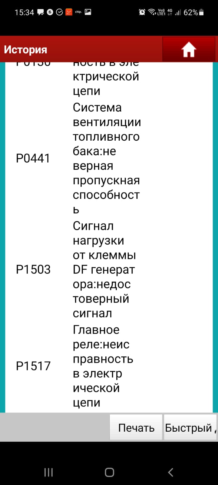

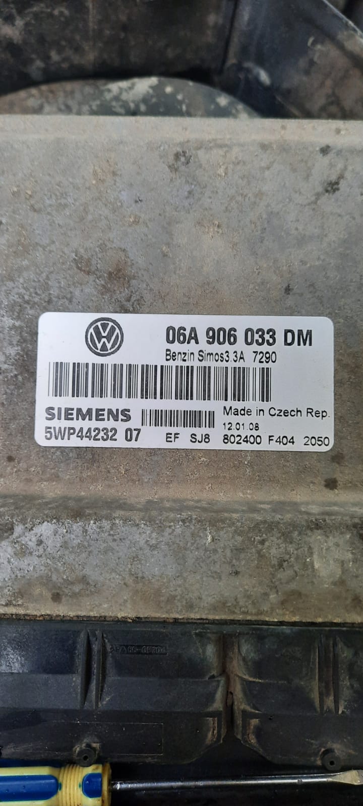

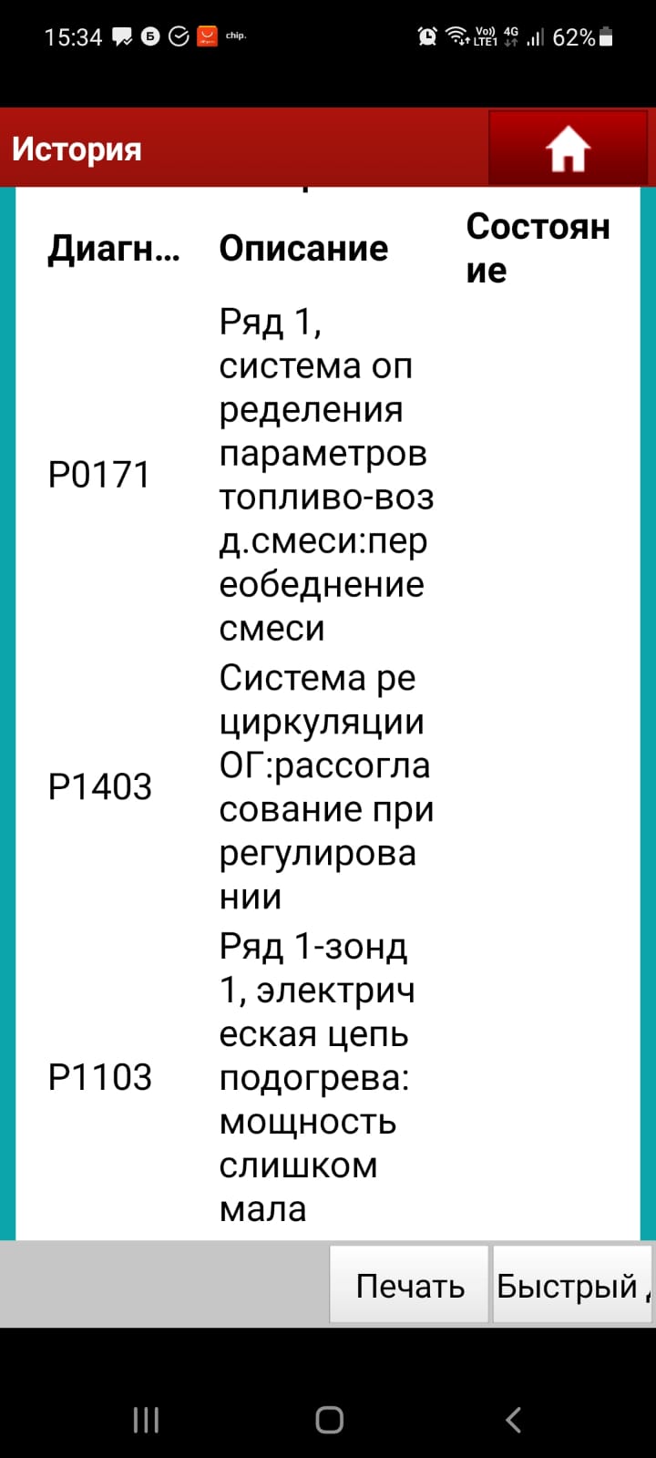

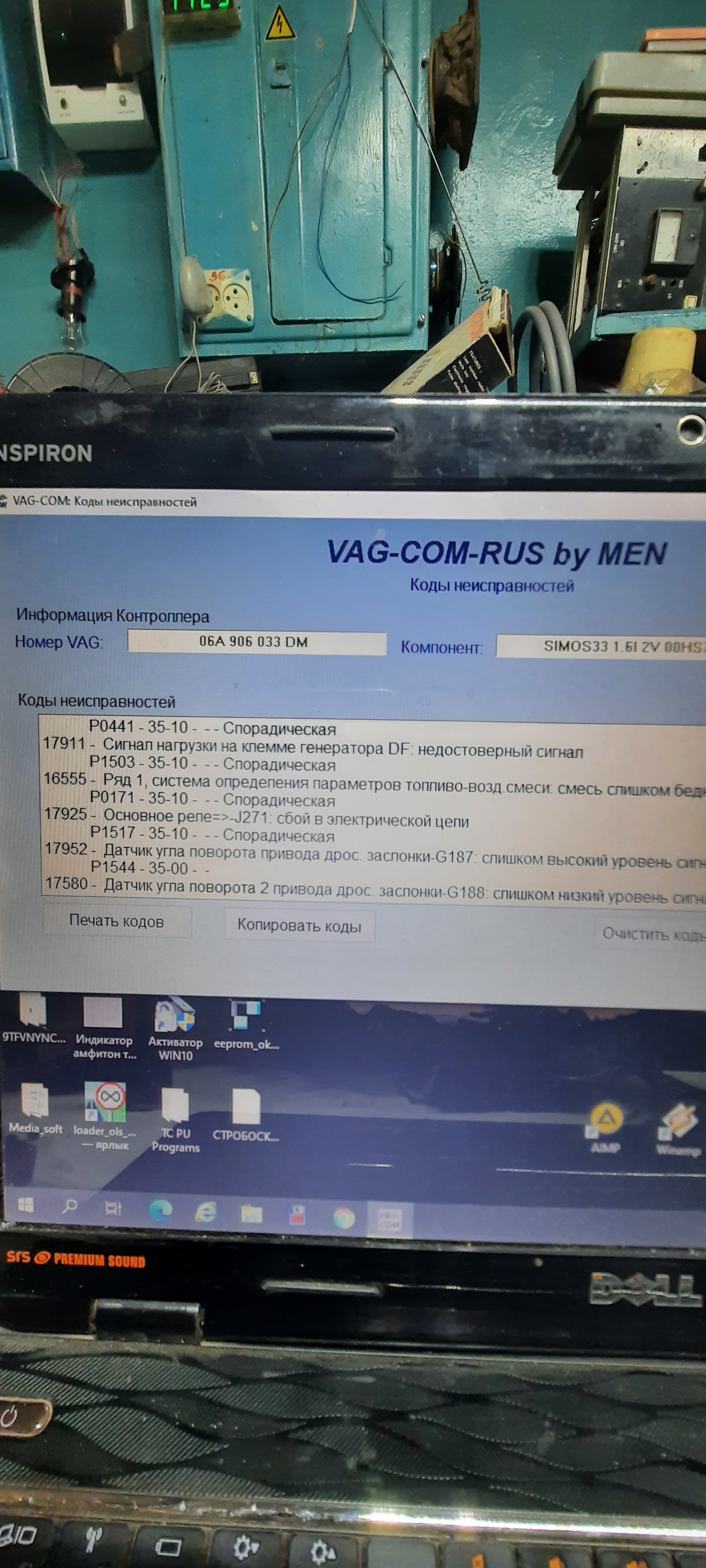

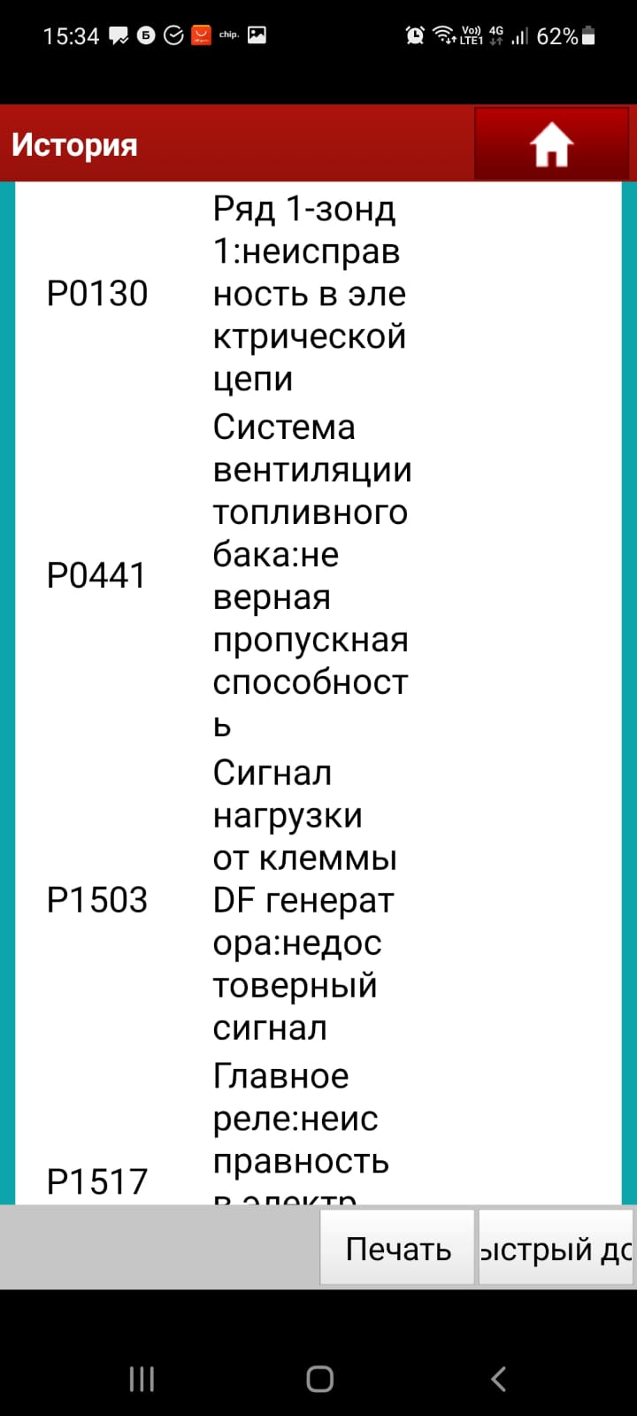

Всем привет, парни может кто сталкивался, заехал авто с кучей ошибок, после стирания ошибок при включении зажигания, не запуская двигатель, прописываются ошибки по бедной смеси, по системе вентиляции, по генератора, по главному реле. Авто было шито по всей видимости, вернул на сток, шил в буте, галетой 54-ой.
Не стираются эти ошибки и появляются сразу при включении зажигания на заглушенном моторе. Ошибка по смеси не может появиться при заглушенном моторе.
А труться на заведенном авто.
Всё прозванивается, авто заводится... Х. З. Что может быть, мысли только блок другой подкидывать.

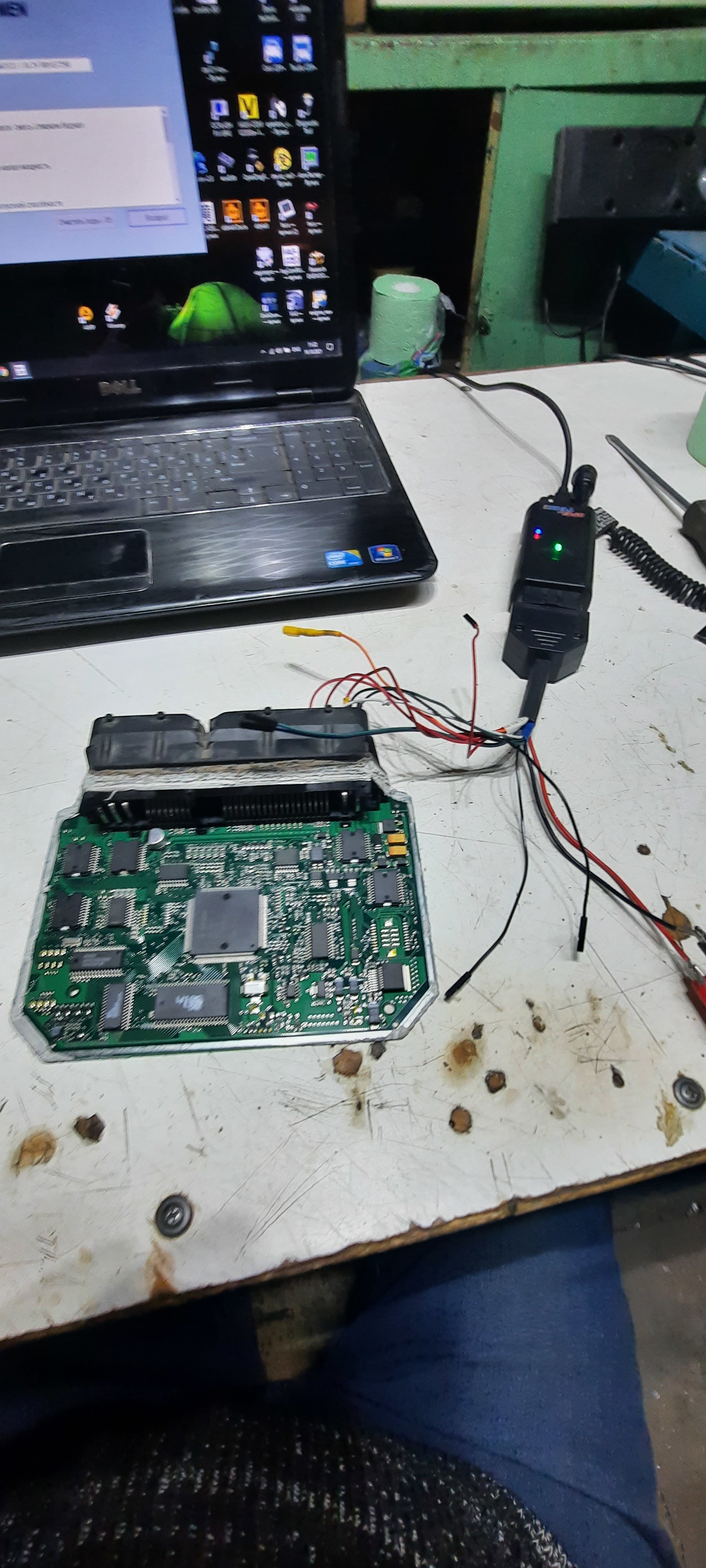

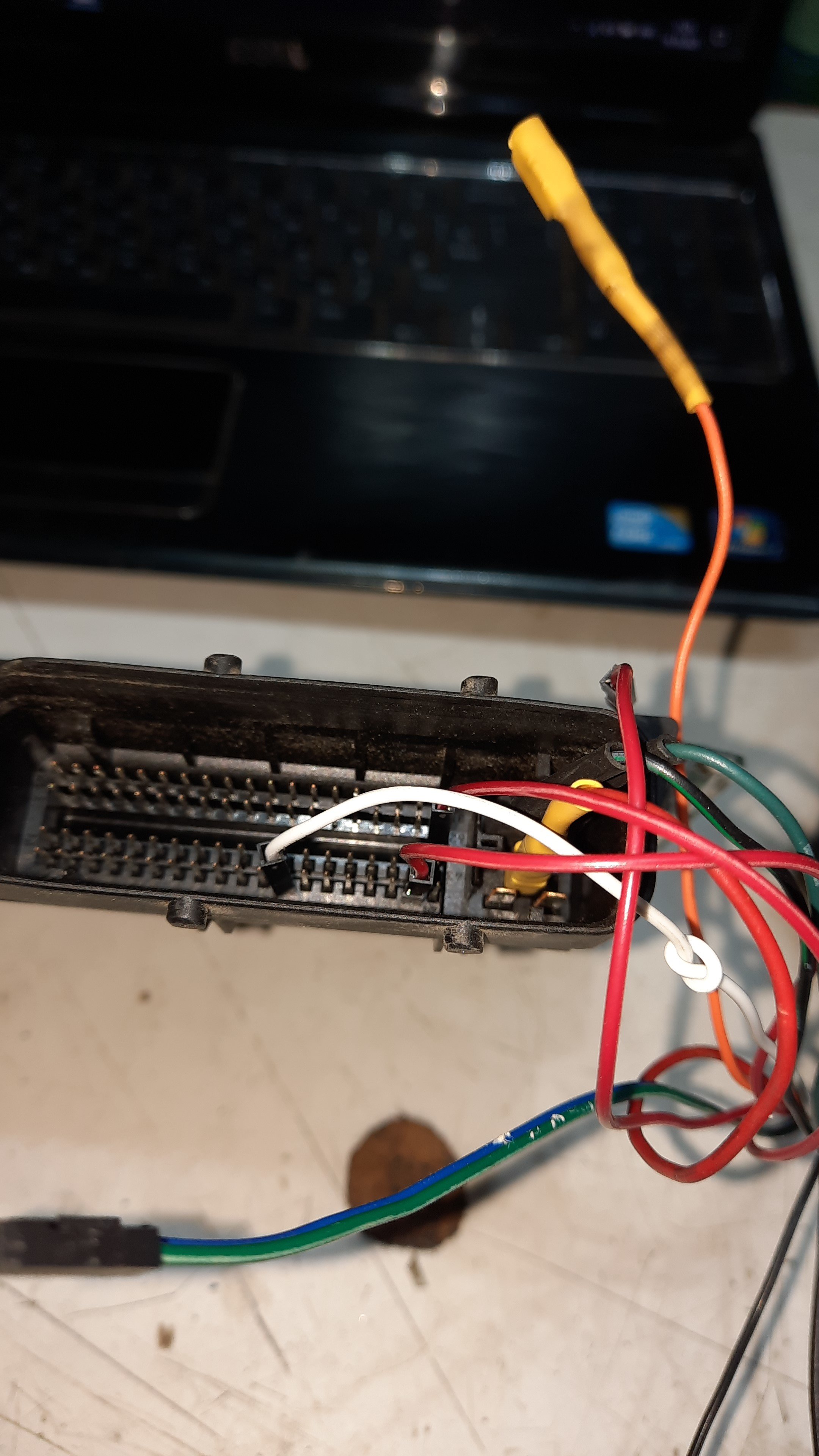

подключите на столе и почитайте сканером, если 1517 уйдет - проблема не в блоке.
