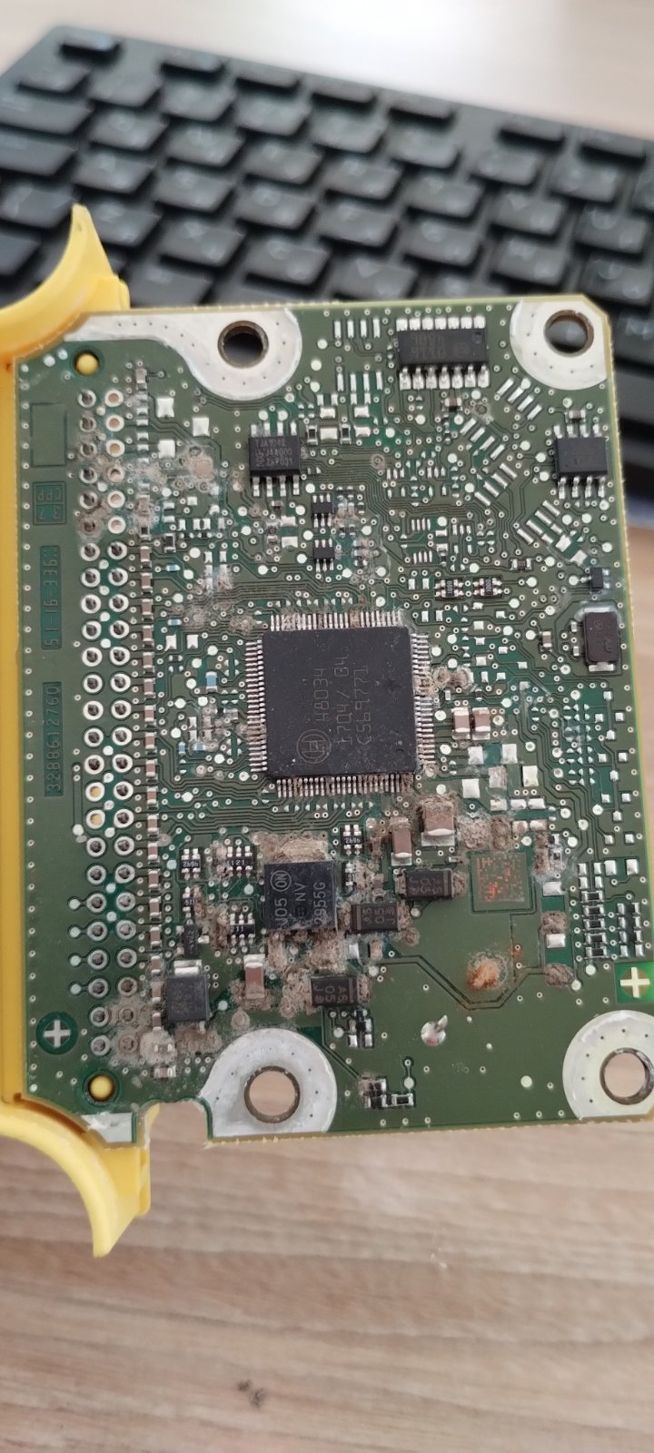

Skoda Oktavia 2017
Замочен блок SRS
Маркировки блока нет
Вопрос: если взять с розборки, он просто подключается, или нужно прив'язати как то.
Кодировки вроде там.
Могу ли я просто перепаять нужную микросхему с родного блока?
Думаю если просто подключить блок от другой машины можно получить защиту компонентов! Не уверен конечно, но скорее всего с пересадкой еепром получится
Защита компонентов ваг зазугли и посмотри что происходит с машиной. Блокируется вся кузовная электроника, снять можно только одис онлайн
Не сильно то он и замочен.... почистить и востановить.... чай не в соли искупался, грязь, пыль, стандартные окислы...
В край , необходимые компоненты можно пересадить на аналогичный донор!
Когда залит блок ,это примерно так.
Довольно свежий гелик заехал в солёное грязевое озеро.
Полное "исцеление" !
В АКП один салафан остался....
