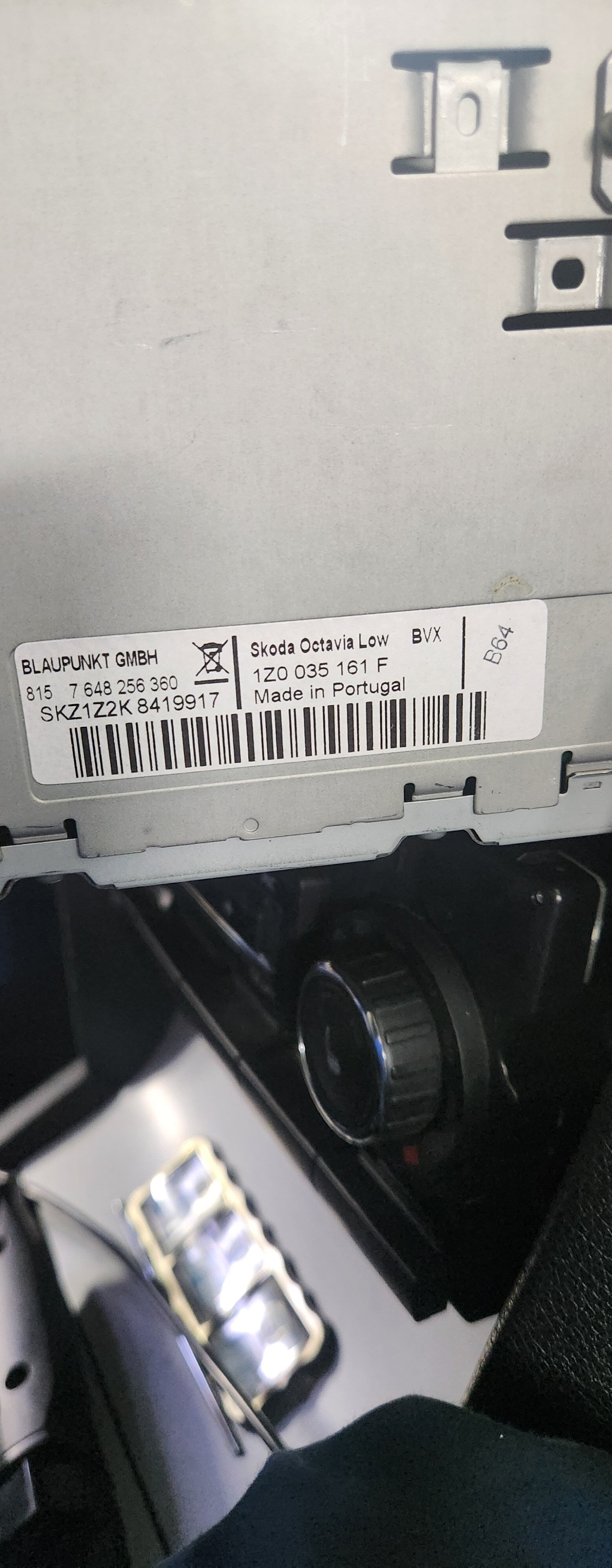

Всем привет! Подскажите пожалуйста, как и где можно узнать или вытащить пин код от магнитолы?
какой именно магнитолы? на ней шильдик есть с названием. и да, они бывают разные.
там внутри ееперомка 95128 и проц NEC. код так же высчитывается по номерам с шильдика, но чета у себя не нашел по этой модели.
можно попробовать 5464 и 1464, но это не точно. больше, к сожалению, помочь нечем...
спасибо. У себя калькулятором эти же когда определил. Теперь жду когда очнется мафон
читайте память и проц, калька по серийнику на неё нету, только дилер.
