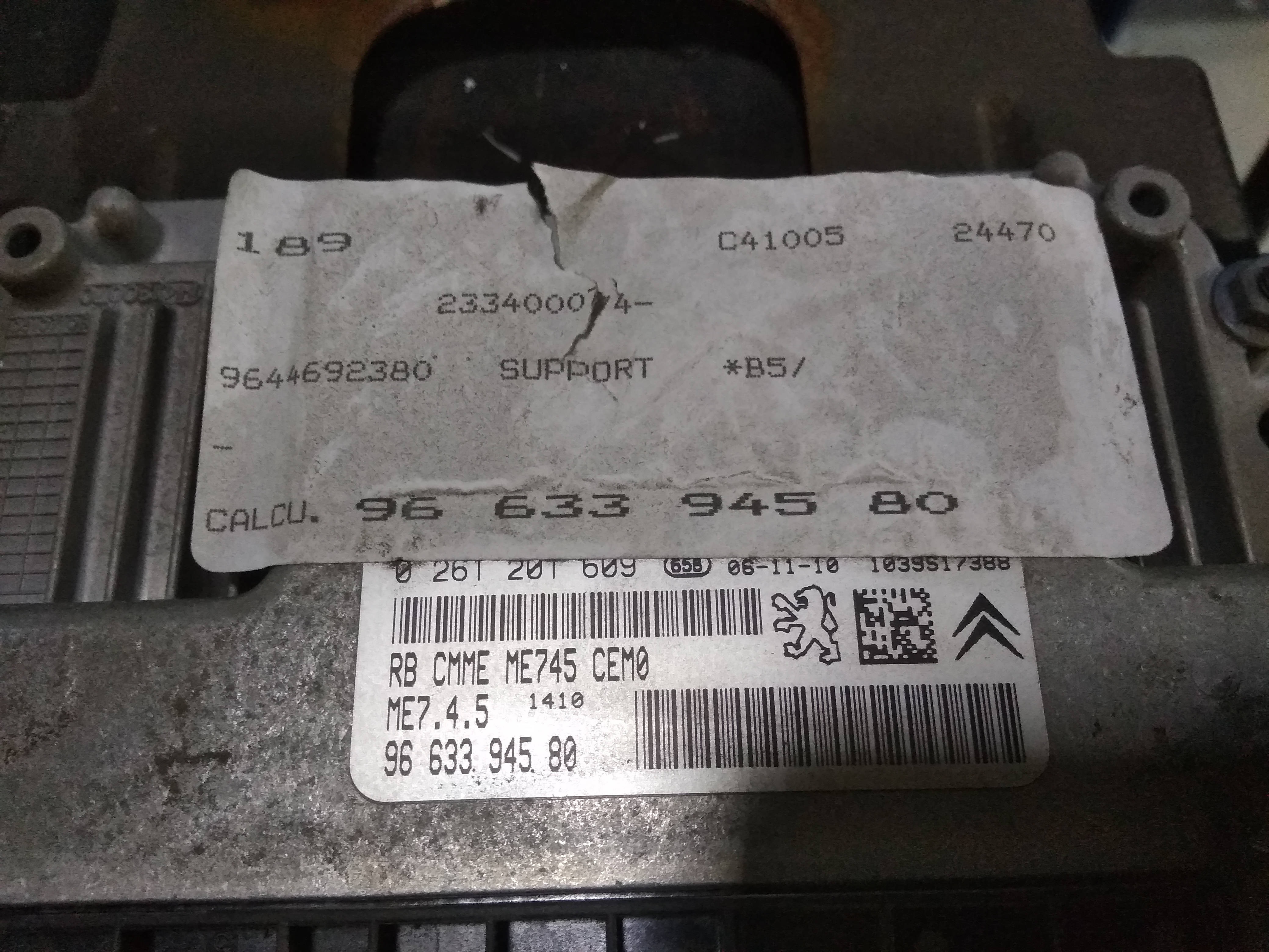

Добрый вечер.Подскажите или толкните в нужном направлении.Не могу запустить кондиционер на данном авто.В эбу двигателя "нет" на команду включения АС.Может ли это быть из-за "неродной прошивки"?

Прочитал все комменты утром.Кондиционерами сам занимаюсь,по этому машинка и попала ко мне,покатавшись по городу.Подозрение либо на бсм(он под компаундом),либо на прошивку(видно по банке ката).Попробуем сегодня посмотреть ПО,хотя к бсм тоже есть вопросы(отфрезеровано и вскрыто реле бензонасоса,по диагонали от него скол корпуса в нижней части как раз где плата).
