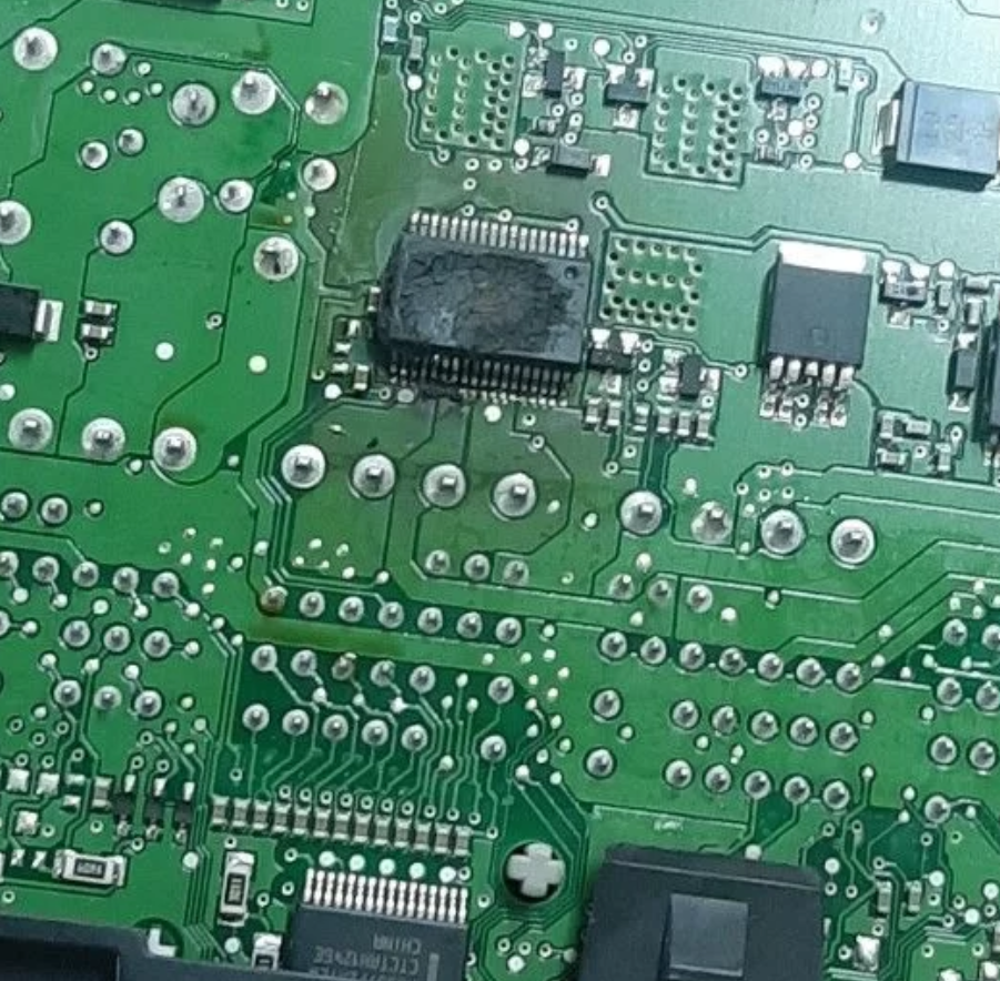

Последняя моя работа с BCM..тоже не всё гладко с блоком было.Лишь бы проц на связи был (про еепром молчу)-с ним и ребёнок разберётся.
Уж не знаю что они там мурыжат..Но повторюсь, диагнозы на расстоянии ставить сложно. 2025-01-08_215035.png
