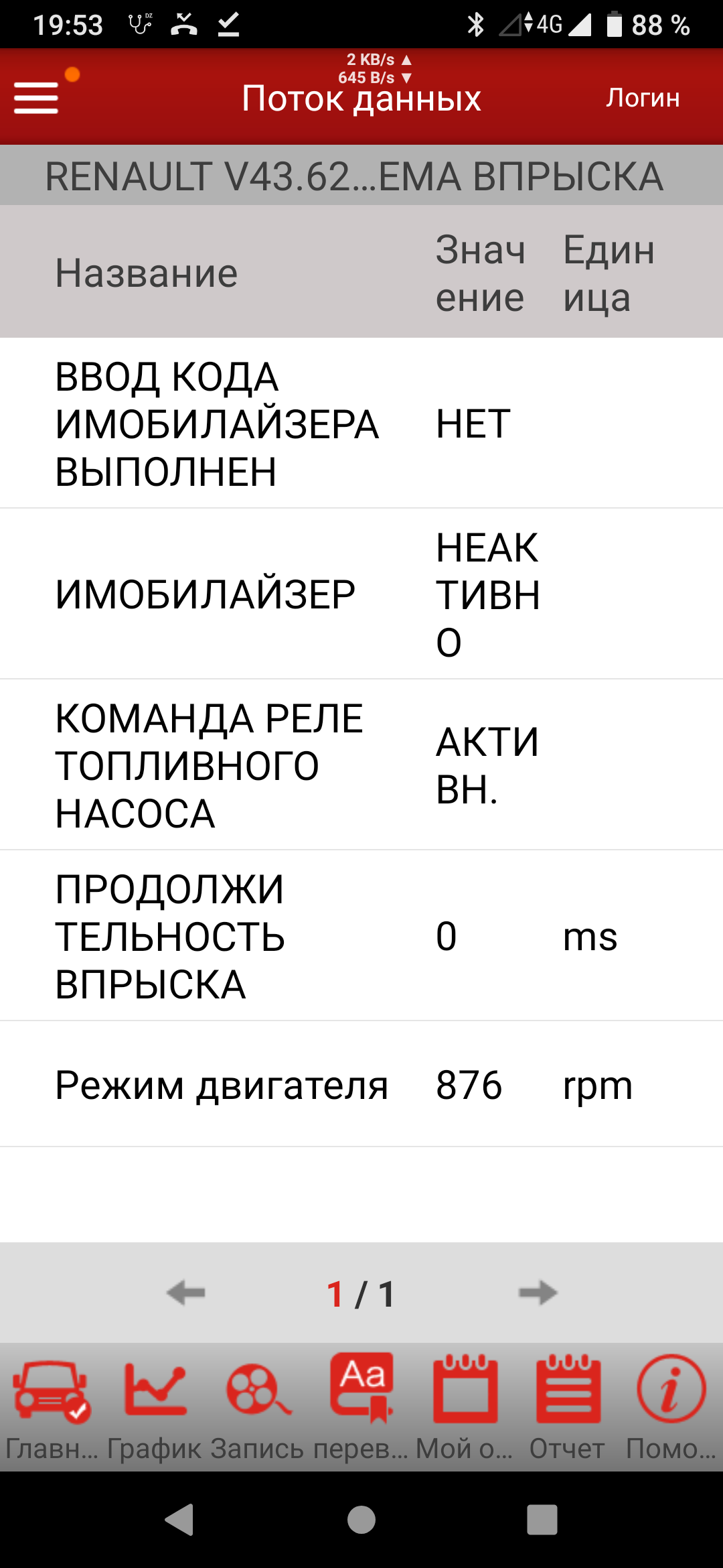

Ребят может кто подсказать надо иммо отрубить и чето никак. Есть два файла на одном не статус иммо стоит активен и не видит обороты на втором статус иммо неактивен обороты видит катушками управляет а вот форсунки молчат и в сканере тишина. Может кто делал такое старое чудо

Ну один real sirius 32 immo off вотрой руками на котором статус иммо стоит неактивен и видит обороты всем управляет кроме впрыска
Да он на столе. Я его только записал диагностику прикрутил вот и проверяю все есть кроме ипульсов
