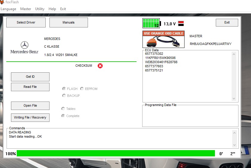

Авто w203 2004 года автомат
считал по обд foxflash и завалил
потом только прочитал что эти блоки галето и другие по обд валят
далее считал в буте через кесс но уже поздно
при первом подключении блока к авто машина заводится играют обороты моргают чек ESP ABS
потом тухнет авто
надо снова снимать фишки с эбу так и повторно
ошибки p0605 p0606
видимо епром поплыл
как можно теперь поднять???
или может есть у кого такой фулл
заранее благодарен!

MB SIM4LKE Clone with Kess, working!
1
mhhauto.com
вот тут люди удачно шьют его
тут и пишут что галлета восстанавливает а как непонятно
да я даже скинул что считал после завала в буте
фай называется KESS BOOT
это после завала
