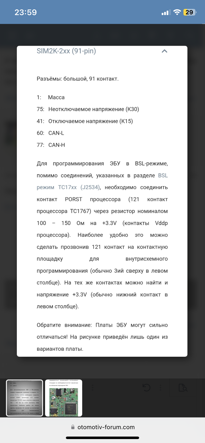

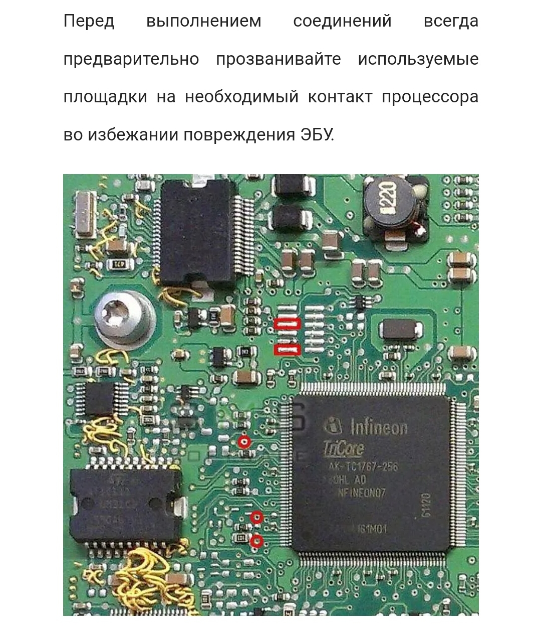

Подключился, вычитал и записал трикор 1767 вот таким подключением и там где желтым зарисовал там нужно запаять на время программирования перемычку. С резистором на 100-150 ом у меня лично не сработало. Читал, писал чипловдером.

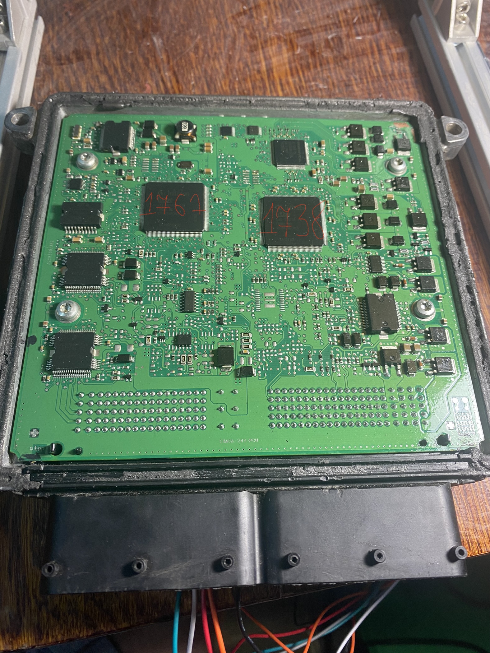

Вопрос, для полного клонирования нужно переписывать второй процессор трикор 1738?
Если да, то можно хоть примерно подключение к нему, а то в интернете по нему совсем ничего не нашол.
Мне нужно клонировать блок, вычитать флеш и епром в бсл режиме, думаю этот модуль не подойдет
