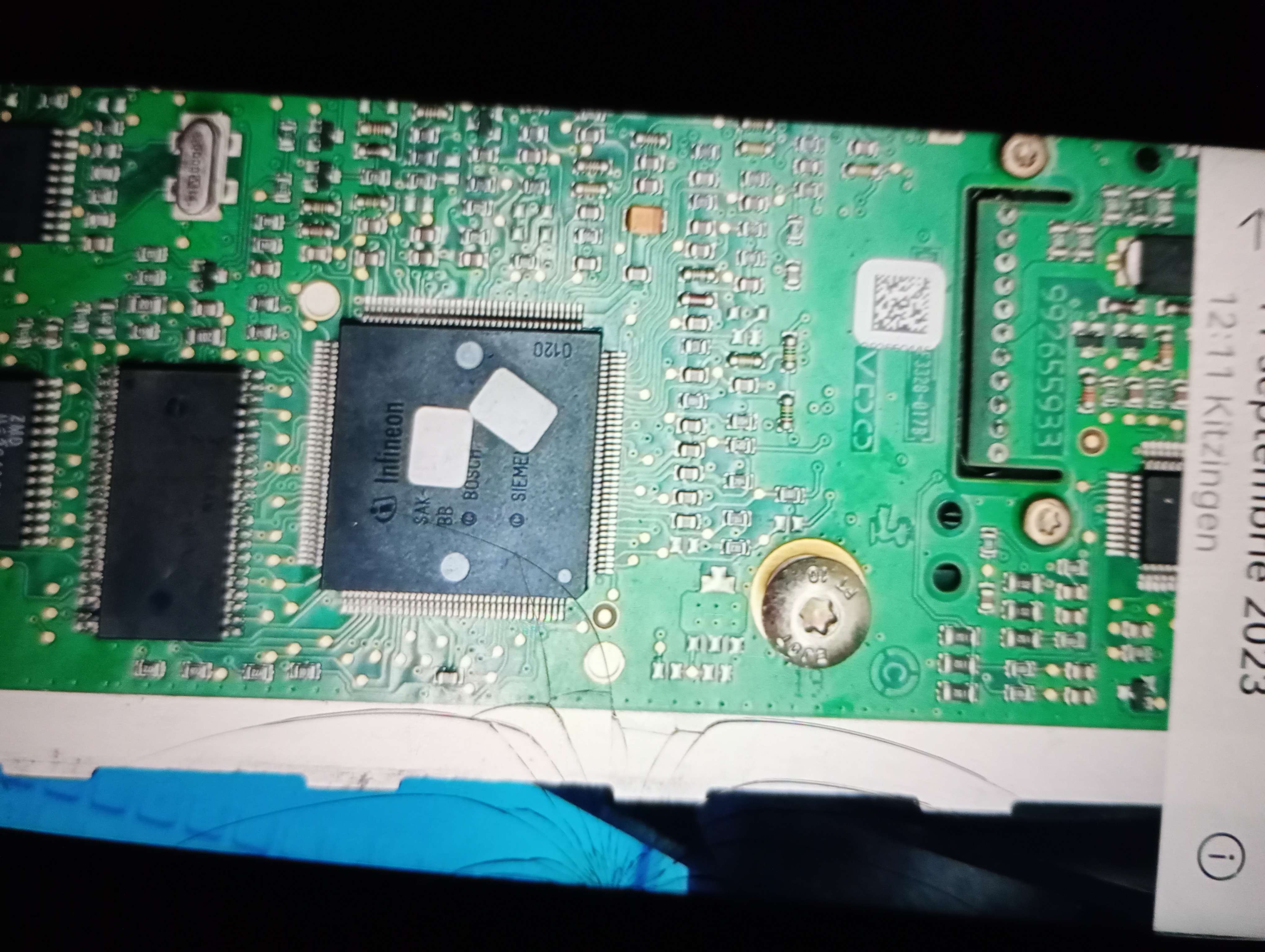

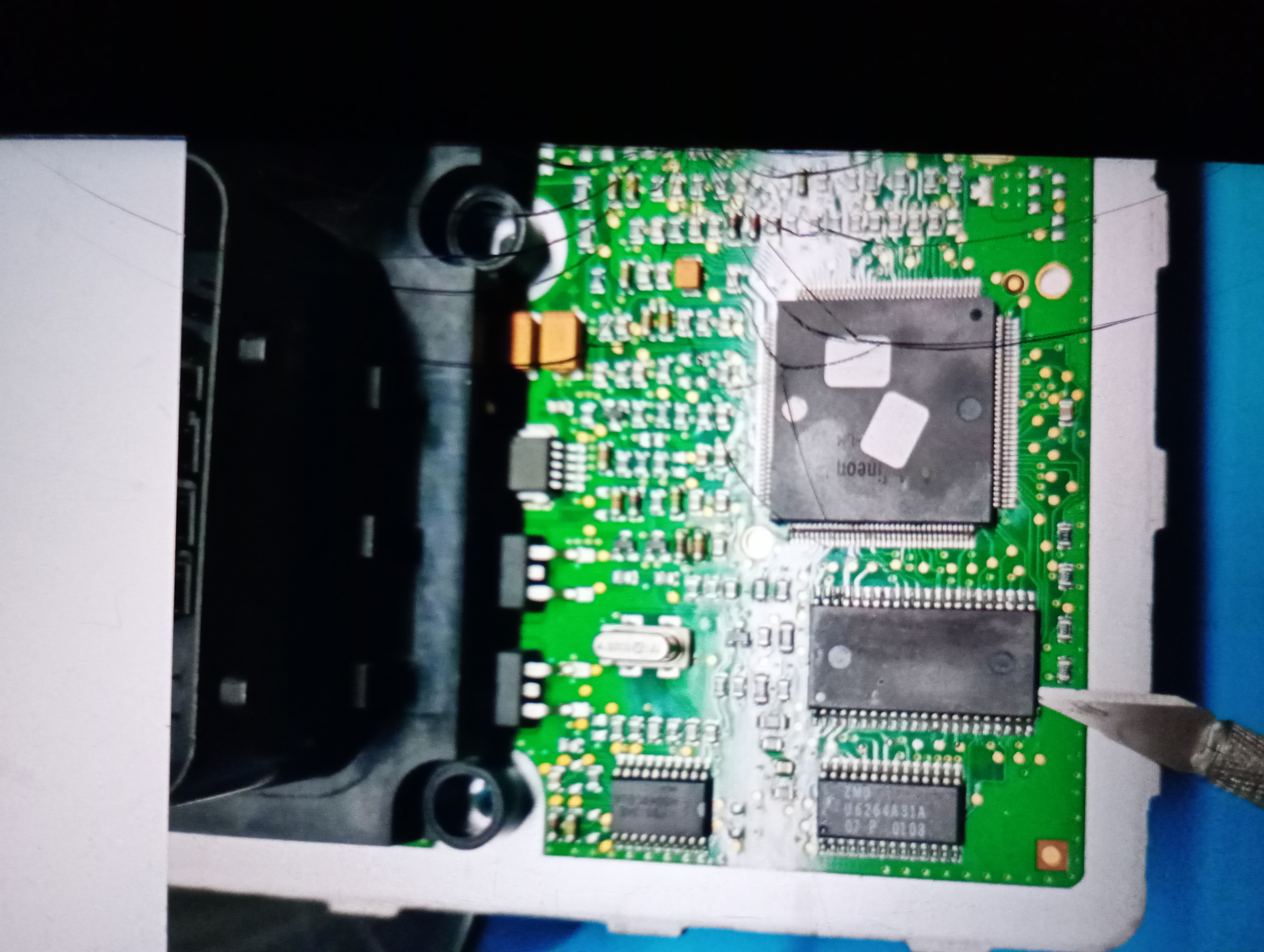

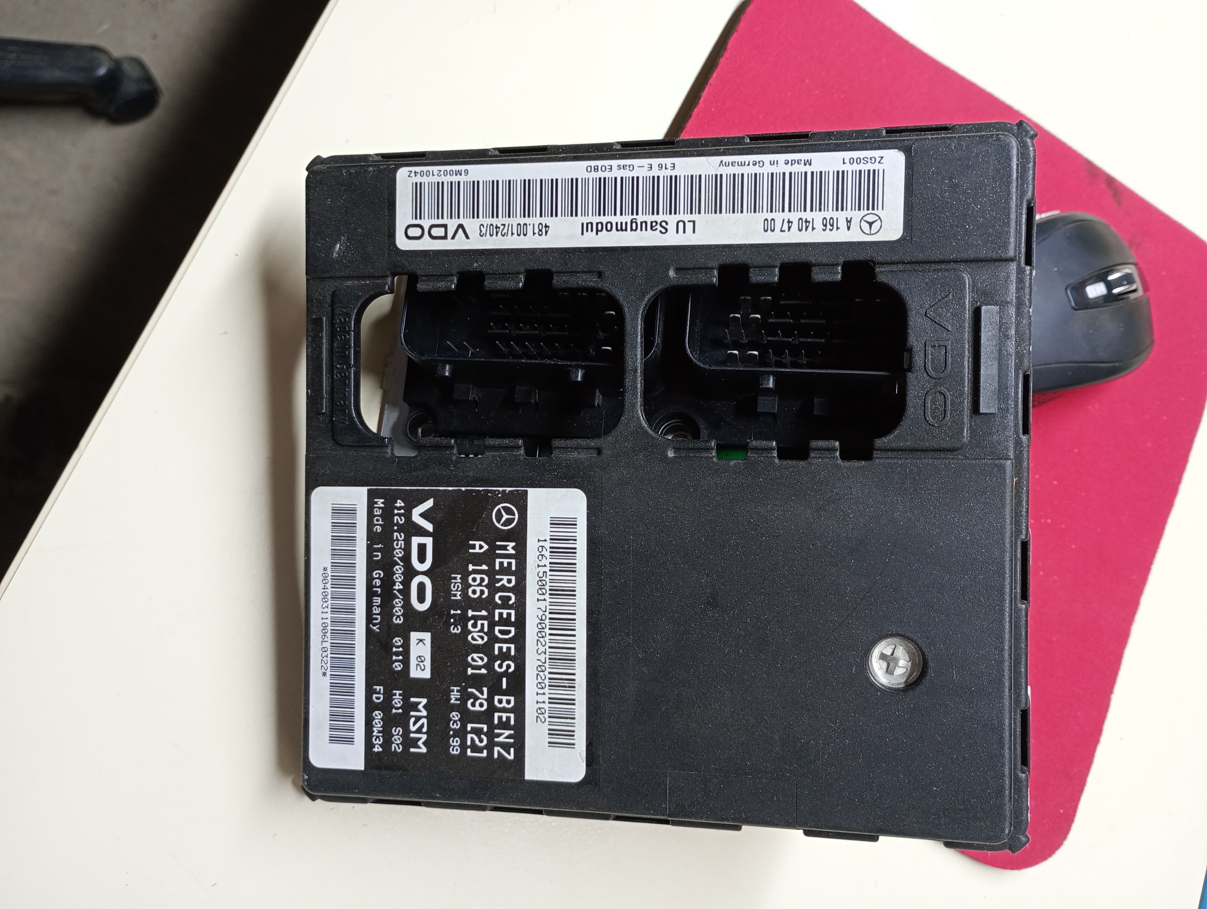

Привет патскажь пожалуста счем пращьти блок на столе
Блок ат Mercedes Benz a class 168 . 1,6 Benzin 2001 flash fujitsu mbm 29f200bc
Какои программатор мне купить??
Хочу клонировать на другои из разборки
Перепаяйте ее из одного в другой лучше, а то старые они машины может помереть флеш
Смотреть ЭБУ в нутри надо, еепром есть или эмулирован. Я не делал такие ЭБУ
Просто перепаять флешь и все, можно вычитать в БСЛ, тоже самое получится только без пайки.
Можно то можно, всё равно выпаявать их, проще махнуть местами и всё.
