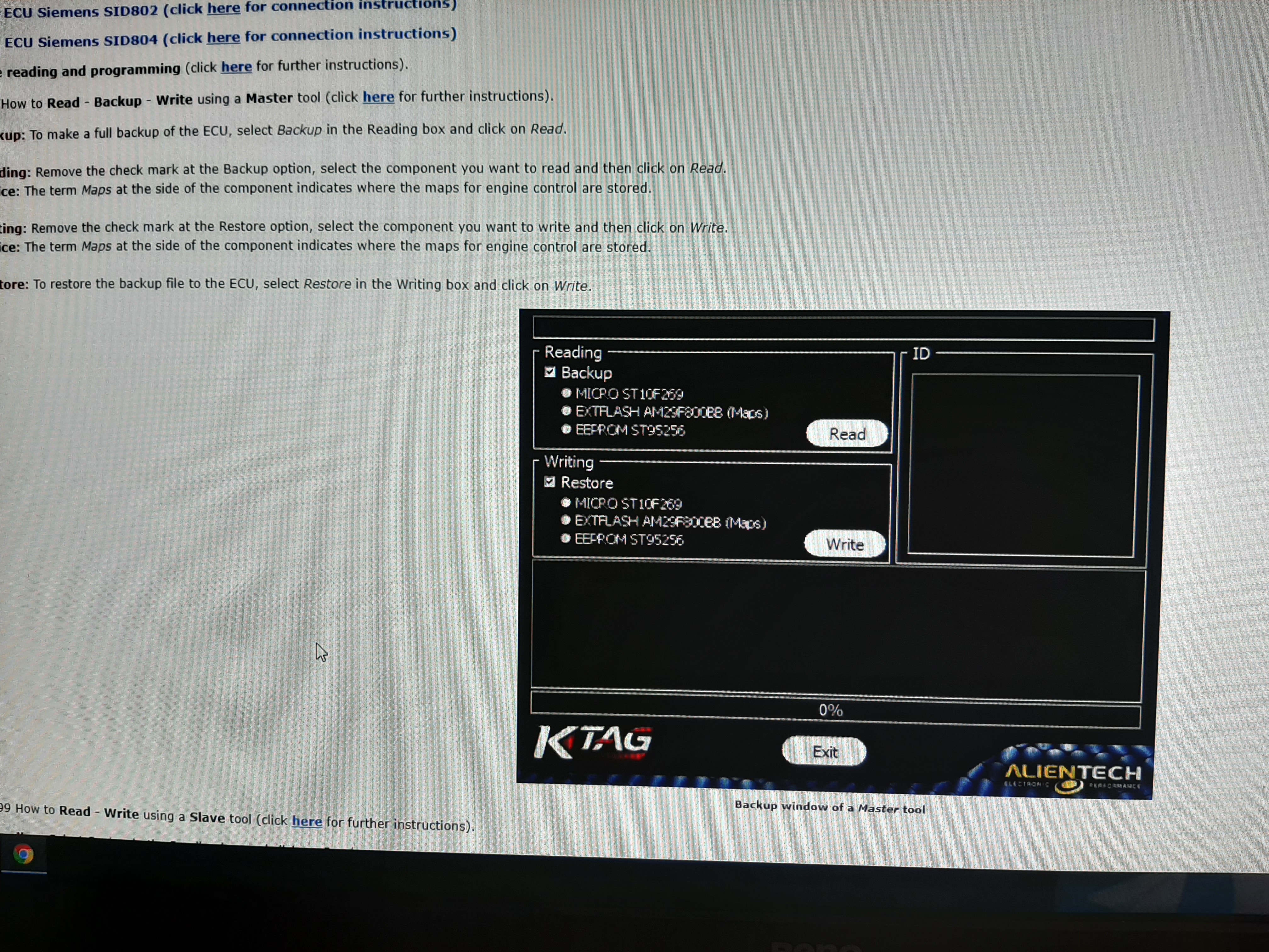

Нужно зделать immo of
Читать буду KTAGом
Возможно это зделать?
Добрый день.
для иммо офф нужен епром.
посмотрите в ктаге, способен ли он на этом блоке епром читать.
2500 руб. будет стоить решение по иммо офф.
В телеателье отпаяют и прочитают. Но лучше паяльную станцию и TL866 какой нить приобресть, таз уж в эти дебри лезете...
Проблема не в паяльнике и перепайкой
Проблема в программаторе.
Этот эбу купил для другой машины
горят ошибки
состояние компьютера ECU locked
состояние иммо синхронизирован
проблемы разблокировки Awaiting reponse
from BSI
Куда буду ставить эбу BSI там отсутствует и не будет.
Backup sid801a.rar
В ктаг еепром не выбирается, потому что ктаг еепром в этом блоке не читает.
