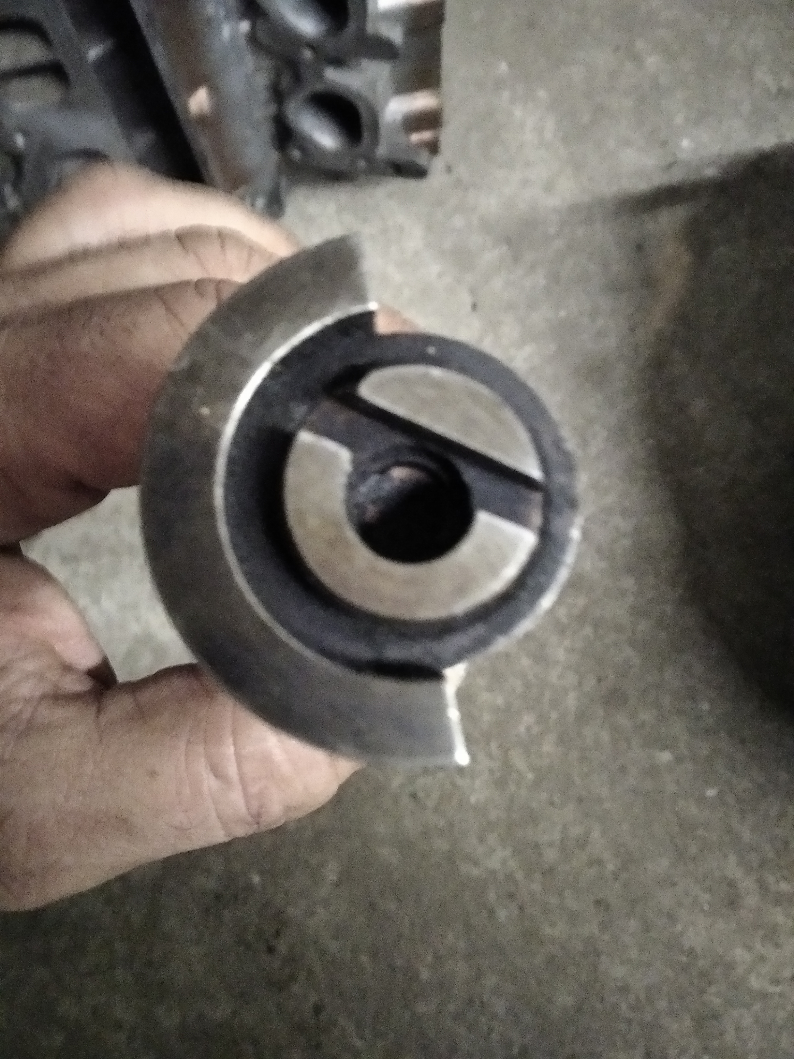

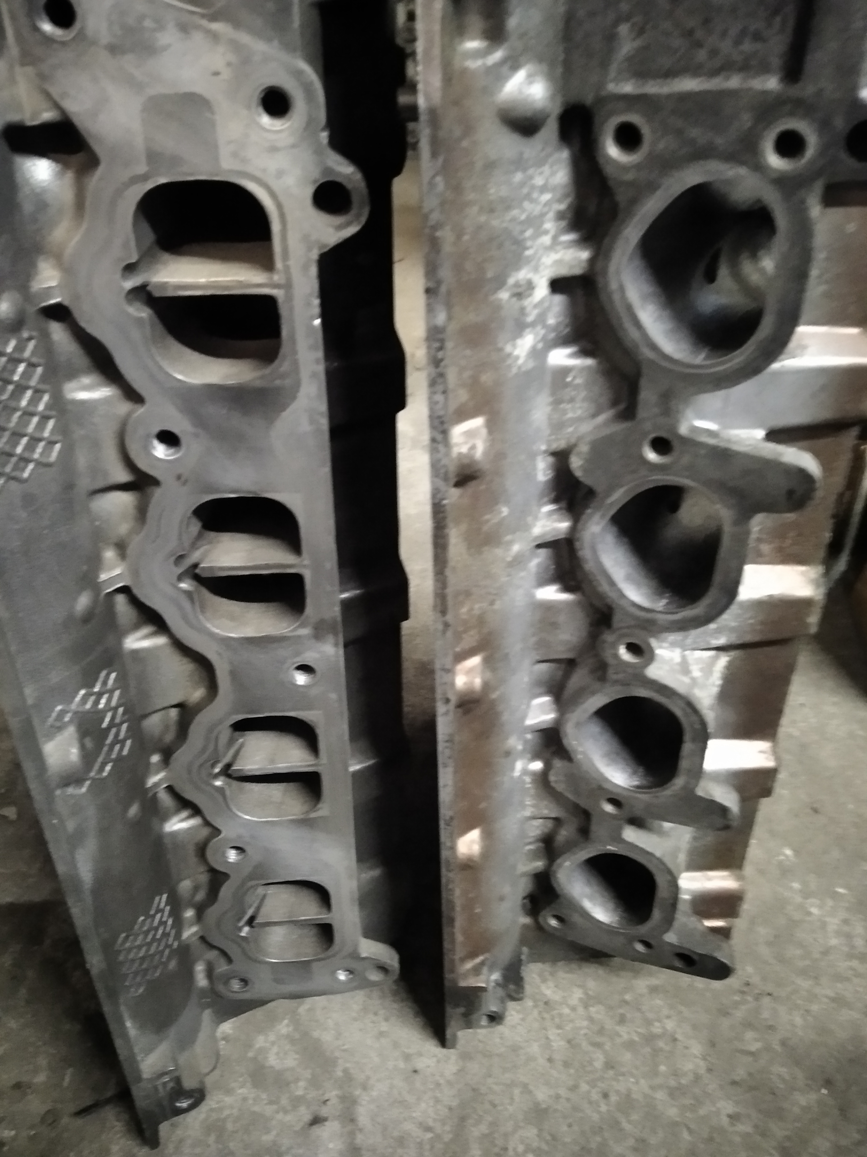

а вот тут позволю себе не согласиться, т.к. уже 20 лет занимаюсь опелями и многие "засады" проходил на собственной шкуре....на астрах Н ставился мотор Z18XER , а на астрах J и Крузах - A18XER( или другое название F18D4)..... кроме различия блоков управления (СИМТЕК 75 и КОНТИНЕНТАЛЬ 76.1 ) есть небольшие отличия по "железу" : на первом фото слева ГБЦ A18XER , справа Z18XER , впускные окна и соответственно впускные коллектора отличаются....на втором фото распредвал с мотора Z18XER, там для датчиков распредвалов ставится "полукруг"... на третьем фото задающий диск с распредвалов A18XER (нет сейчас самого распредвала показать)....так что программа обработки сигналов отличается....нужно или валы правильные ставить или эти задающие диски переставлять...ну и шестерня фазовращателя для впускного распредвала для этих двух моторов отличается ( по применимости номера внимательно пробивайте)... когда на шеврик ставили "опелевскую", то после запуска когда система вступала в работу - фазик сворачивался так, что падала компрессия и мотор глох....видимо как-то по другому сворачивает вал, что клапана не вовремя открываются....выхлопные фазики вроде взаимозаменяемы, прокатывала замена.......вот как то так....проверено на себе....
Где колец таких взять как на последнем фото??? А то после местных умельцев по замене ремня грм, есть необходимость в таких кольцах))
я в москве только находил по авито несколько контор продают...заказываю сразу по несколько штук чтоб лежали именно по той же причине - при неграмотном вмешательстве отламывают маленький зубик....но! если кто не хочет морочиться с изготовлением лекала и перестановкой этих "звездочек", то можно сразу заказать распредвалы китайской фирмы uxclent они сейчас упали в цене и можно что по exist, что по автото около 3000 заказать и поставить....именно эти проверены - ездят норм...если нужно, .завтра на работе смогу посмотреть скинуть каталожные номера этих валов...
