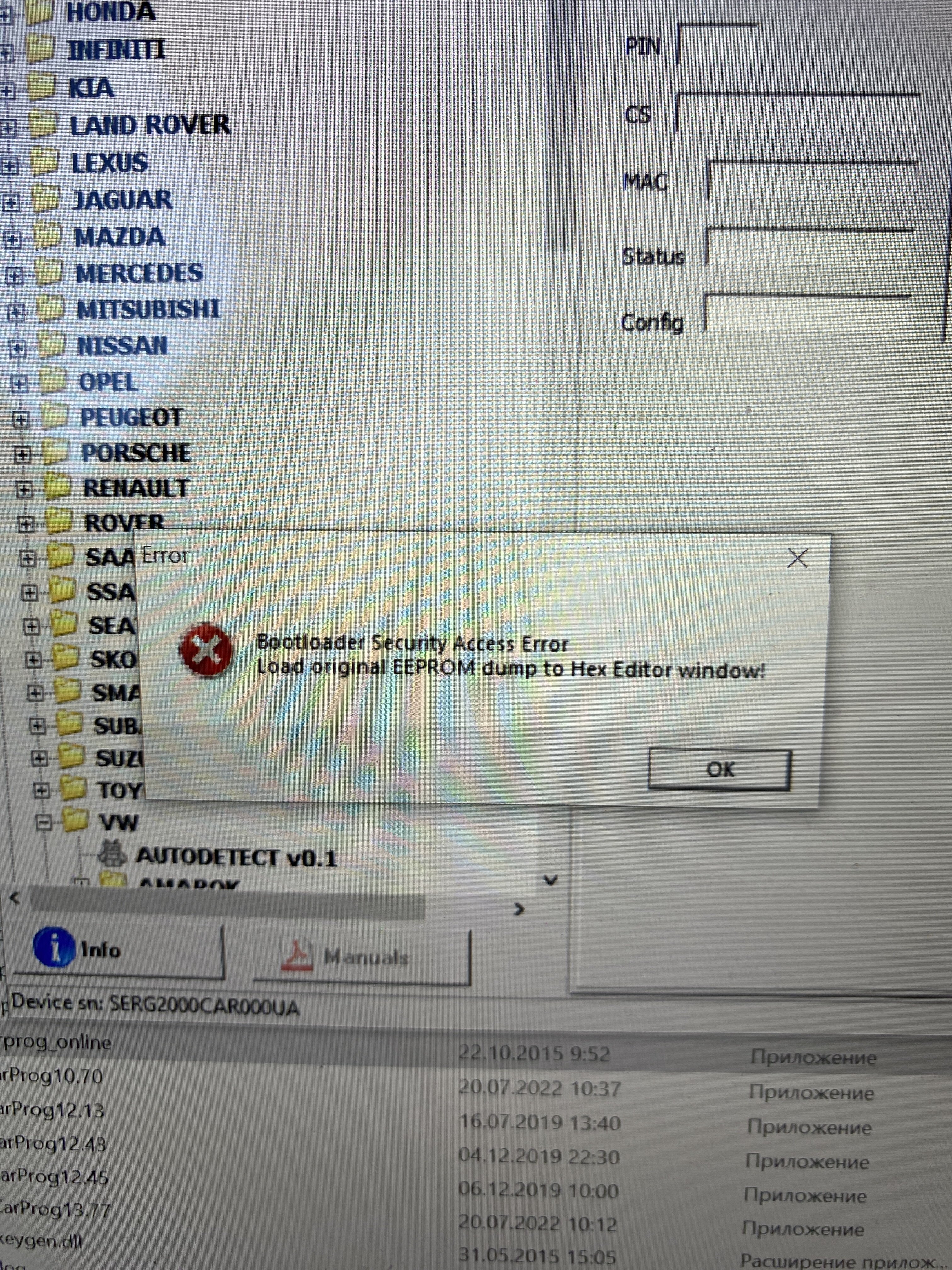

я в общем-то попробовал в папке еще какой-то карпрог онлайн, зарегался все сделал, зашло, и процесс пошел дальше, приборка гаснет(пробовал второй раз на поло приборка 10000% вдо(проверил)), в общем доходит до того что он вводит в режим чтения, долго что-то делает и выдает ошибку, пробовал разными версиями поло и —>2012 red и —>2009 и 2012 просто
в общем попробовал все варианты, все кроме —> 2009 выдают ошибку как на первом фото, —>2009 выдает ошибку как на втором фото
